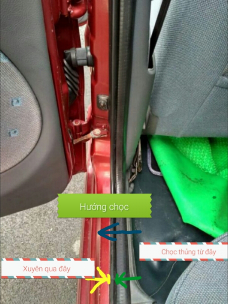

Gửi bác @Fiat-er và các bác đang đi Siena bị nước tràn qua ron cửa sau vào sàn xe. E nghĩ bức hình nói lên tất cả, công cụ là 1 sợi kẽm cứng, 1 cái kéo mũi nhọn or lưỡi lam bén. Các bác phải tạo 1 lỗ TRÒN đường kính bằng 1/4 lỗ ốg hút (gấp đôi đầu tăm nhang) là ok.
Các bác đi Siena nên ktra sàn xe xem có bị vụ nước tràn này k nhé vì e nghe đồn 10 chiếc bị hết 6-7.

Cái này là bác xử lý khi nước vào cho nó có đường thoát ra, nhưng khi đóng cửa nó ép vào ron bít lỗ đã khoét thì sao nước chảy ra đcGửi bác @Fiat-er và các bác đang đi Siena bị nước tràn qua ron cửa sau vào sàn xe. E nghĩ bức hình nói lên tất cả, công cụ là 1 sợi kẽm cứng, 1 cái kéo mũi nhọn or lưỡi lam bén. Các bác phải tạo 1 lỗ TRÒN đường kính bằng 1/4 lỗ ốg hút (gấp đôi đầu tăm nhang) là ok.
Các bác đi Siena nên ktra sàn xe xem có bị vụ nước tràn này k nhé vì e nghe đồn 10 chiếc bị hết 6-7.View attachment 564048
Cứ khoét lỗ TRÒN gấp đôi tăm nhang bảo đảm chảy ra được bác. Cánh cửa nó k ép vào dữ vậy đâu. Hôm nào bác xem xe cũ e sẽ thấy, trước xe e cũg bịCái này là bác xử lý khi nước vào cho nó có đường thoát ra, nhưng khi đóng cửa nó ép vào ron bít lỗ đã khoét thì sao nước chảy ra đc
Xe em cũng đang bị vô cửa trước bên tài ,chọt ngoáy đủ thứ vẫn bị vào khi mưa toBác @Fiat-er đang bị vụ nước tràn ron vào cửa sau. Bác nào còn hình minh họa chọc thủng ron và mô tả cách làm thì giúp bác ấy. E mô tả mà k có hình cũng hơi khó!
