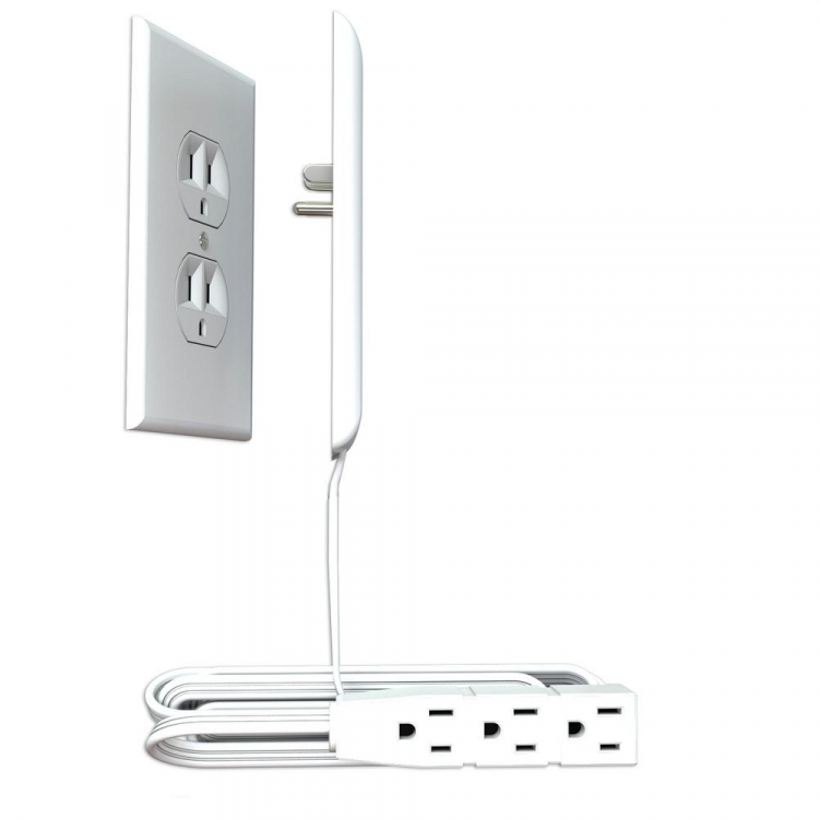

Mua loại ổ cắm tiếp nối loại mỏng như vầy nè anh
Làm sao để cắm điện mà giường vẫn kê sát tường (giường kê ngay ổ)?

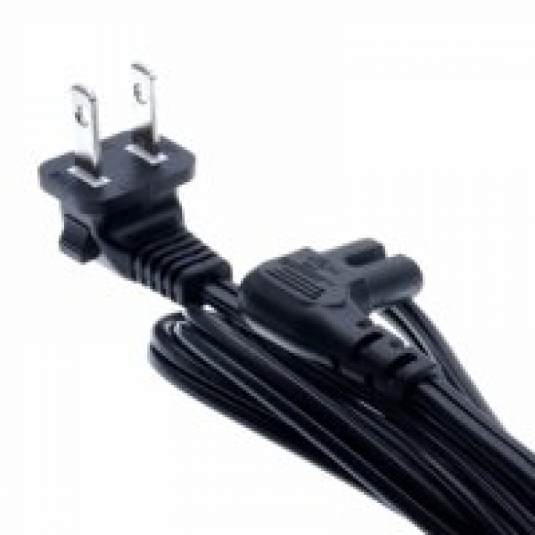

Anh ra đằng sau cái TV LCD của Samsung/Sony/LG cái phích nguồn của nó thường là loại EU type và chữ L, mua cái phích cắm khác (loại dẹt của Lioa), sau đó cắt cái dây nguồn của TV đi, nhớ căn đủ chiều dài để nối ổ cắm dài chỗ giường, con cái phích cắm LIAO mới mua thì đấu vày dây nguồn TV là OK, con dê
Hoặc mua cọng dây này nè

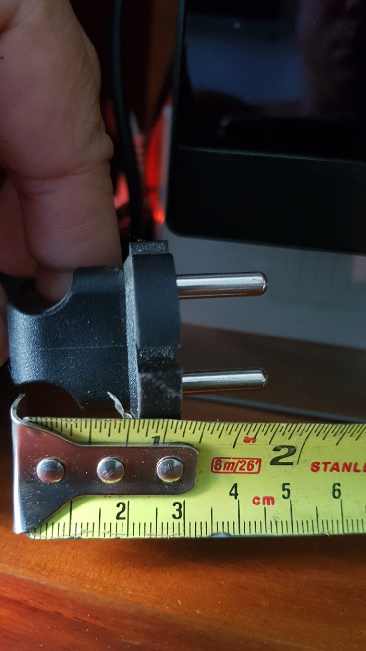

30mm..cũng thua thôi..LG TV..
