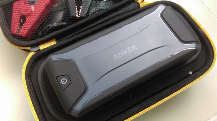

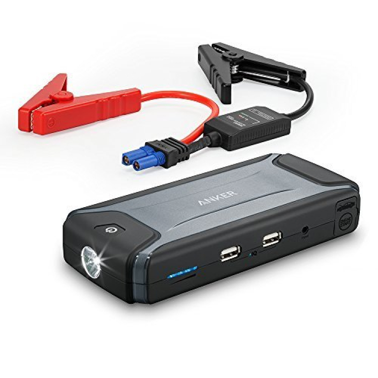

Bác xài ANKER cho ổn định, đừng dùng mấy cái Tung của không bền. Xe em lúc nào cũng mang theo cái Anker Compact Car Jump Starter 400A, khả năng kích bình được cho xe máy xăng dưới 3.0L và xe dầu 2.5L. Không dùng tới thì làm pin dự phòng sạc cho điện thoại.
Trên Amazon là $80 chưa tính phí ship, trong khi search trên mạng hiện giờ adayroi.com giá rất tốt 1.9tr (lúc trước em mua Lazada là 2.1tr). link:

Bác xài ANKER cho ổn định, đừng dùng mấy cái Tung của không bền. Xe em lúc nào cũng mang theo cái Anker Compact Car Jump Starter 400A, khả năng kích bình được cho xe xăng máy dưới 3.0L và xe dầu 2.5L. Không dùng tới thì làm pin dự phòng sạc cho điện thoại.

BH bác cứ gửi nhà bán hàng cho tiện (adayroi, lazada...). Chứ order amazon thì phải gửi qua Mỹ để BH !

E xài của Anker, nói thật mua cho vui và cũng dùng làm pin dự phòng sạc điện thoại được chứ nuôi quân 3 năm dụng quân 1 lần mới đúng, hôm rồi mới cứu 1 bác chung hầm chung cư rất ngon, điện giảm khoảng hơn 1/3 số vạch xanh nghĩa là nó sạc đầy có thể cứu được 2 lần
