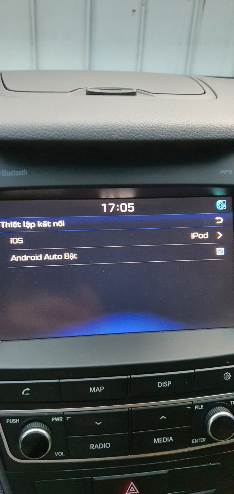

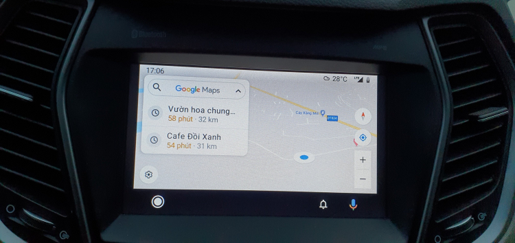

Trời ơi! Em phải thốt lên ntn. Cảm ơn bác chủ thớt rất nhiều...
Em đã cài thành công, từ lúc lấy xe về tìm đủ mọi cách k connect được
