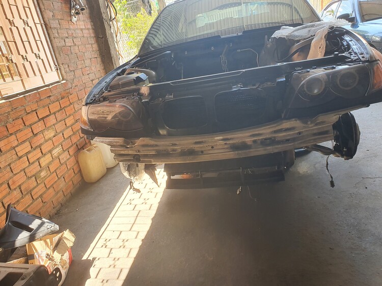

Chiếc này của sư đệ em. Được truyền cảm hứng từ anh Tuấn COMBAT nên dọn lại toàn bộ. . .kể cả đồng, sơn.
Nói cho nó văn vẻ một chút là " làm sống lại một huyền thoại"

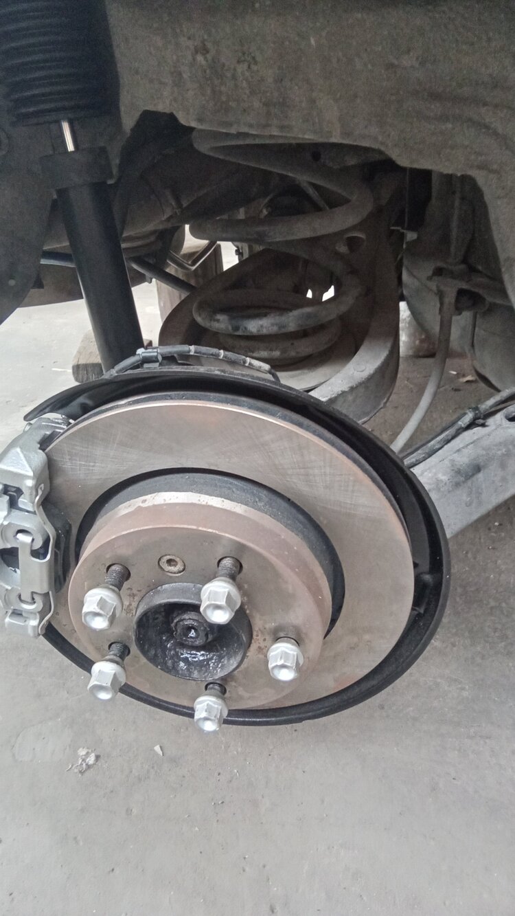

Thay 4 đĩa và bố phanh mới. Sơn 4 cùm thắng màu bạc thấy dại dại sao đó, có lẽ hãy thử lại màu đen bóng.

Thân xe màu cát nhưng trong giấy ghi là màu xám, chưa biết nên sơn cùm thắng màu gì thích hợp - nhưng đừng nổi bật quá (?)

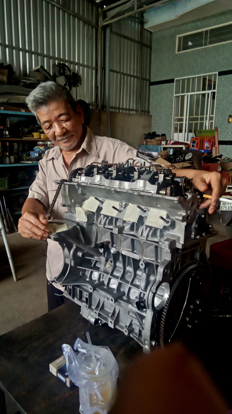

Em đã từng bung dàn suppap động cơ V6 Mitsubishi Cam đôi và mê mẩn với cấu tạo và thiết kế phía trong của nó.
Nhưng với tuyệt tác kỳ vĩ của công nghệ chế tạo động cơ của nguời Đức thì quả là vượt trội.
Nhảy với em một điệu tango trước khi lắp vào thân xe.

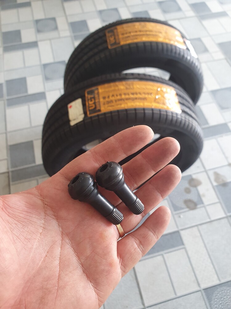

Khuyến mãi thêm hai cái vòi mới.

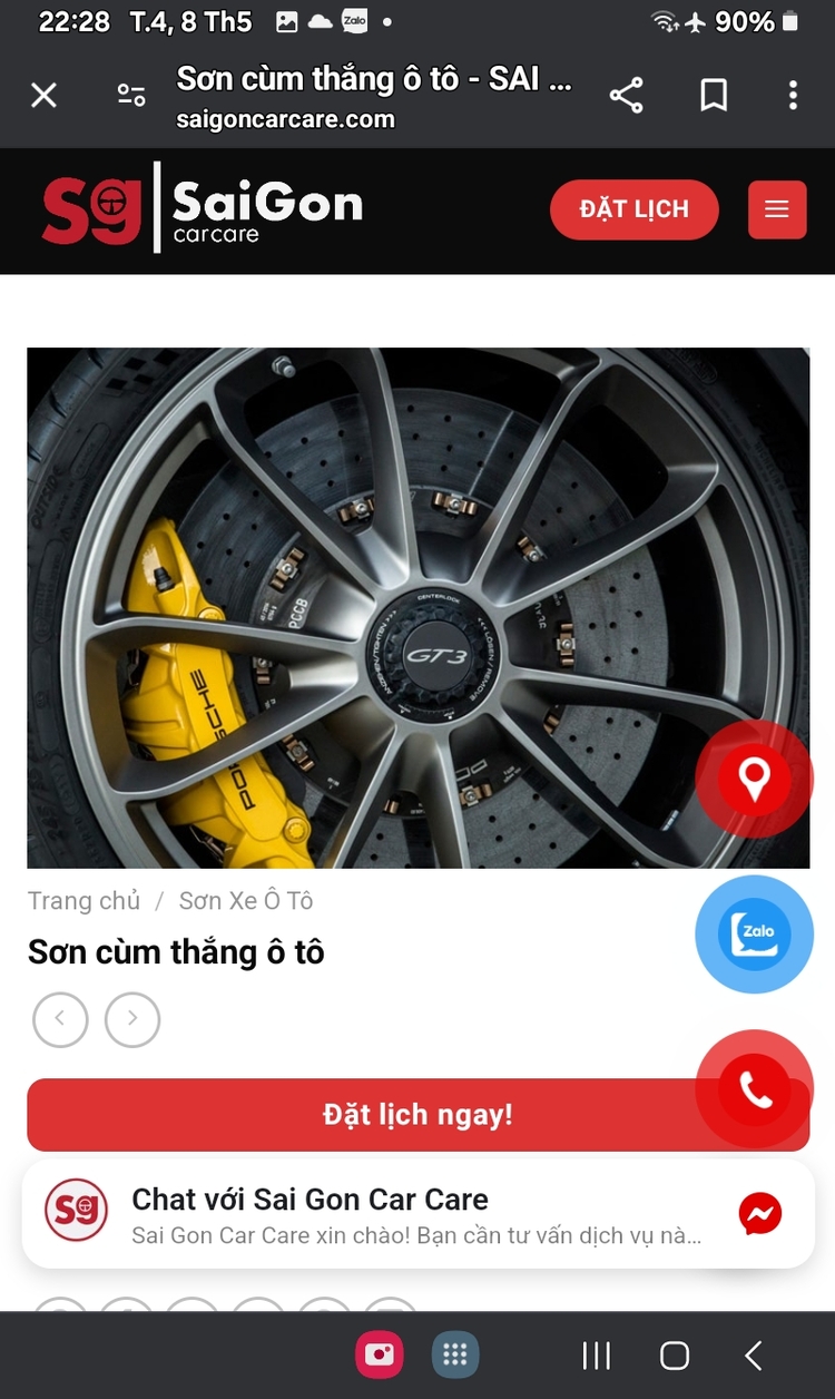

Mấy cái cùm thắng đã qđ sơn lại màu vàng nhưng không có được cái chữ đen đen đầy kiêu hãnh như cùm brembo. Các tiền bối nào có sáng kiến giúp em với.
