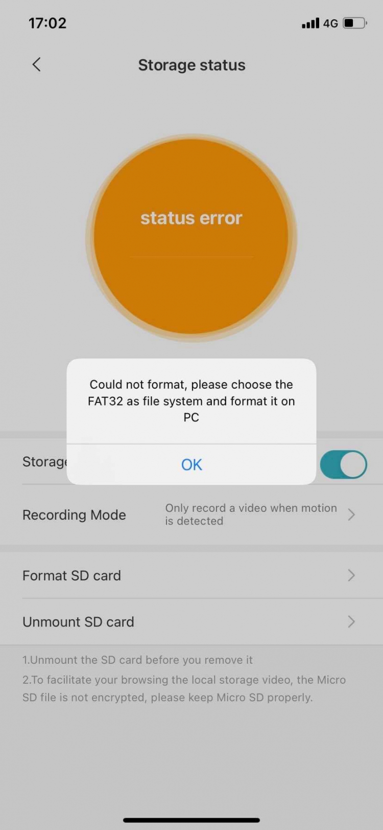

E cần format lại cái thẻ SD của camera. E đã dùng tất cả các cách như trên mạng hướng dẫn mà vẫn ko được dùng phần mềm của bên thứ 3 cũng ko được
. Hóng mấy anh có kinh nghiệm macheda
Lỗi "The disk is write protected" thẻ SD

e đang xài cái cam xiaomi, tự nhiên nó bị lỗi đầy thẻ kêu format lại mà cắm vô máy ko format được
ko hiện dung lượng vầy chắc tèo rồi hả a

đã thử luôn rồi a
Đổi cái ổ đọc khác nhé.
Cái lẫy đóng mạch báo tình trạng chống ghi hay không của thẻ nó bị lỏng rồi. Khi gạt cái lẫy trên thẻ đưa vào đầu đọc thì chỗ đó có 1 cái lẫy chìm, nó sẽ đóng hay mở mạch khi đè/không đè lên cái lẫy của thẻ nhớ.
