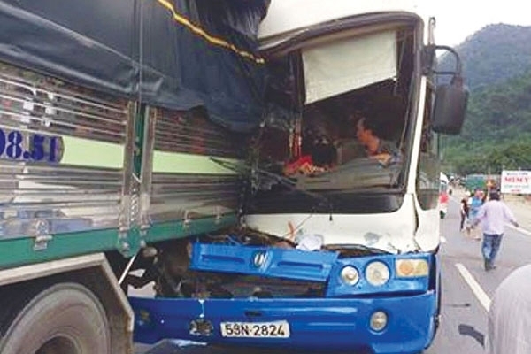

Em thì suy nghĩ báo chí thổi phồng vấn đề lên quá. Xe khách đó làm gì có cửa kính mở dc( chỉ có cuối xe 1 ô mỗi bên và bên cửa tài xế). Vây mà báo viết khách hô hào rồi thò tay ra vẫy, hô hào trong xe A xe qua lớp kính và khoảng cách tới a tài xế xe tài ngồi trên quả động cơ và tiếng ồn khi di chuyển có nghe nổi ko. Xe mất thắng thì tài xế chỉ còn cách tập trung vào vô lăng và cần số thêm bât đèn cảnh báo và bóp còi liên tục nếu có thể. Ông xe tải ở trước có phát hiện ra thì cũng chẳng tránh dc. Cung đành phải chịu trận và dìu lại dc đó là sự nhanh trí và may mắn lúc đã bị dụng. May cho xe khách là dụng xe tải lớn. May cho xe tải vì nó là xe lớn, chứ xe nhỏ có khi nó dc xe khác tiễn xuống vực trước. Sự cố xảy ra và hậu quả ko người nào bị sao là may mắn cho tất cả trong 1 tình huống may mắn và có thêm 1 chút khéo léo nhanh trí của tx xe tải, chỉ vậy thôi

Nhìn hình ông Phong (áo đỏ) chủ xe khách bị kẹt chân sau khi đụng xe tải và cách trả lời báo chí của ông ta tôi thấy mâu thuẫn quá. Nếu ông Phong nói tài xế Toàn chủ động đâm đít xe tải thì sao ông còn đứng ở bên phụ để bị mắc kẹt suýt chết? Đã chủ động thì nên đứng sau tài xế hoặc chỗ ghế hành khách mới an toàn chứ.
