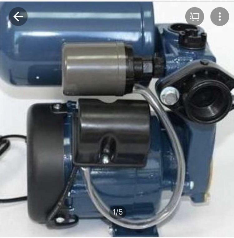

Ủa con bơm này đã có bình tích áp rồi mà vẫn không đủ tác dụng để giảm thiểu việc tịch tè suốt hả các anh?
ko đủ, giờ anh đã hiểu "tiền ít mà đòi hít l thơm" :)
có thể do cần dùng cho 1 thể tích đường ống nhiều hơn mà thực tế đường ống trong nhà sau bơm ít quá

Nhà em trên sg cũng có mấy cái , vứt lăn lóc . ở quê còn dư mấy cây 114, em lấy 1 cây làm thử, chưa đủ thì thêm cây nữa , nhưng 1 cây là xài tốt . trước đó, mỗi lần dội cầu là bơm cứ tạch tè, đèn cũng lúc sáng lúc mờ theo bơm, bực mình . chứ cái bơm đó thì không gây ra tiếng ồn đáng kể vì em đặt nó cách nhà gần 50m, vừa tạo áp vừa phun tưới cây mỗi sáng .
E bị tình trạng này nè. Mỗi lầm xả nước bồn cầu mà máy bơm hoạt động. Giải quyến sao a

Làm sao mà bên trong ống 114 không còn chút khí nào mới được, thường là lắp van xả khí trên đỉnh ống.
Nếu không có không khí thì nó đâu khác đường ống thông thường đâu ta? Vậy thì em đâu cần ống này vì đường ống sau bơm của em dài lắm, mà nó cứ tích tè.
Em nghĩ trong ống 114 này phải có không khí để nó nén khí lại, rồi xả áp ra từ từ chứ.

Theo mô tả của bình tích áp thì trong bình có sẵn 1 lượng khí. Khi mà nước trong hệ thống sau bơm dạt áp lực thì lượng khí trong bình bị nén lại, khi mở van thì lượng khí này bung ra => giảm áp từ từ, đến 1 lượng nào đó thì máy bơm mới hoạt động. Vấn đề là lượng khí trong ống nhiều bao nhiêu thì đủ để có tác dụng.
Có phải như thế không các anh?

hình như có cái màng ngăn cách khí và nước?
