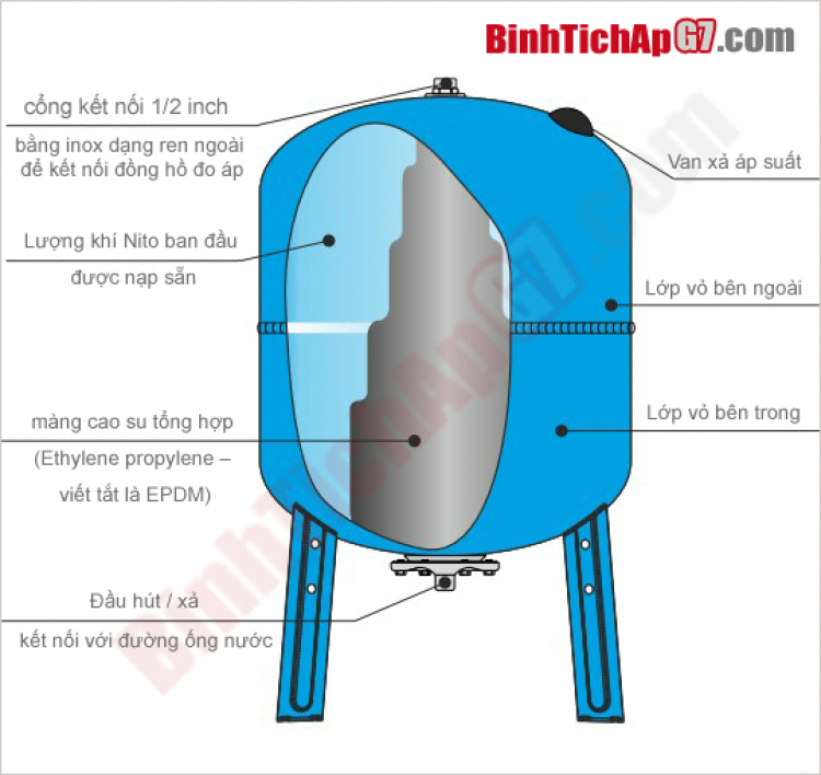

21/10/06
337
31.415
Em tưởng làm tích áp kiểu này thì phải đặt ống đứng, chỉ cần 1 đường vào bên dưới. Nước từ dưới dâng lên nén khí trong ống lại để tích áp. Nếu không có khí thì sao có thể tích áp vì nước kg thể nén được.
https://plumbinghelp.ca/articles_purpose_of_pressure_tank/
Nè anh.
Như anh nói là đúng. Trong bình phải có khí để nén khí đó lại.
Hàng chính thống thì có cái ruột cô lập 2 bên như hình.
