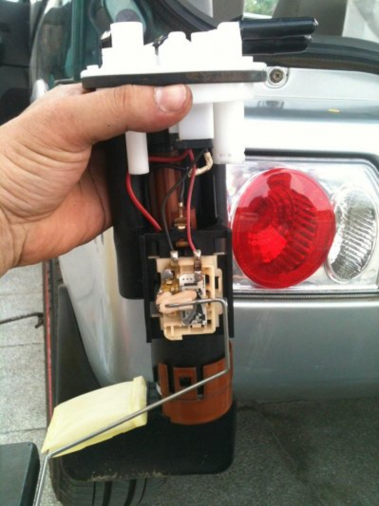

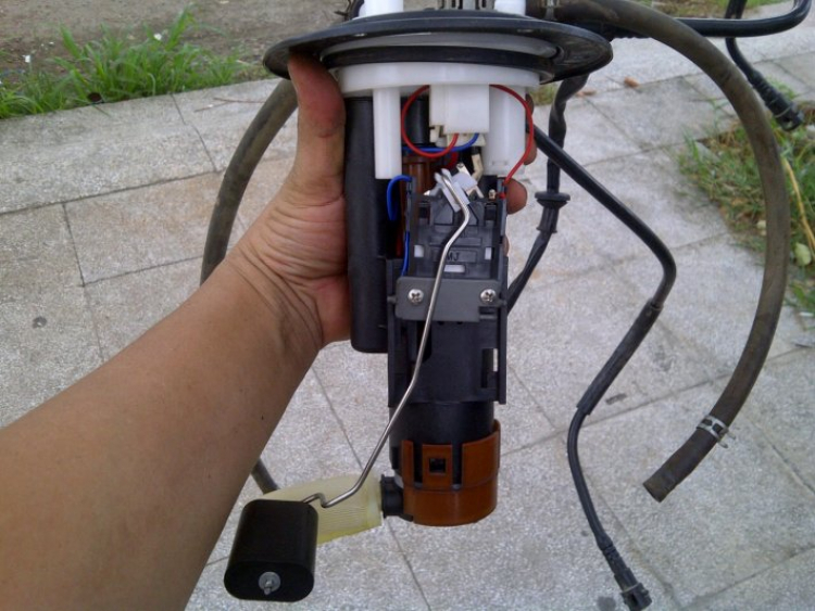

Xin lỗi bác chủ vì thớt này đã lâu lắm rồi nay em lang thang đọc được và có vài kinh nghiệm bản thân muốn chia sẻ với các anh em wagon sau này:
Em cũng bị tình trạng xe chạy trên 60km/h là nó ko lên nữa, xe bị khựng khựng giống hiện tượng xe máy hết xăng.
Cung đường gặp nạn từ SG về Bảo Lộc (nhà em ở Lộc Sơn).
Tháo bơm xăng ra thử vẫn xài được nhưng thay mới luôn cho yên tâm. Thế là đi được hơn 20km lại tiếp tục bị hiện tượng trên.
Lần này em lại DIY hạ cái bình xăng xuống tiếp và khám - phá ra thế này
cái bơm xăng tháo rời ra ngoài thì bơm rất mạnh và êm.
Khi ráp vô đế và phao thì nó kêu rè rè và xăng ra rất yếu.

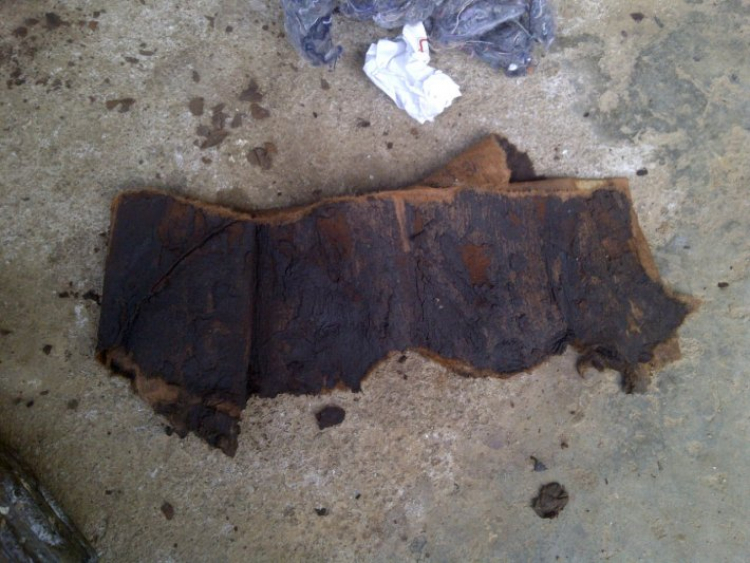

Em quyết định đập phá luôn xem mắc chứng gì (mặc dù chưa có phụ tùng thay thế nhưng bực lắm nên chơi liều)
Nguyên nhân là do cái này đây
Bên trong thân đế bơm có cái lọc mà nó bị nghẹt cứng luôn.
Mừng quá đã phán được bệnh nhưng mà
Hậu quả của khám và phá là nó từa lưa thế đó, nhưng mà vui vì đã khám ra.
Em tiếp tục chế lọc ngoài và gắn ống lên trực tiếp, chỉ sử dụng cái đế giữ bơm và phao xăng.

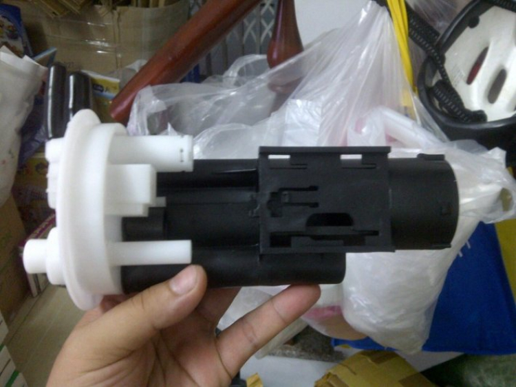

Sau nhiều lần tiềm kiếm thất bại, em đã nhờ người đi tìm món đồ này
Em nó đã được thay mới hoàn toàn original
Niềm vui mới chưa được bao lâu thì cái phao xăng nó ba trợn, đổ tràn xăng mà cứ báo hết.
Khổ tập 3, và lần hạ bình xăng này là lần thứ 4
chỉ để thay cái phao xăng tạm thời
Thế đấy,
Bọn Nhật nó thiết kế như vậy để mỗi lần hạ bình xăng là thay hết cả cụm lọc bơm phao.
Em tiết kiệm thay từng món nên mới ra nông nỗi này!
