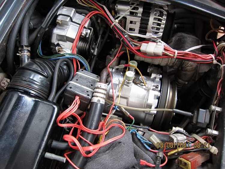

Gợi ý bác chủ 1 cái lốc nè... Ông anh mới mua về thay lốc cũ...
Nhỏ mà có võ nhá...

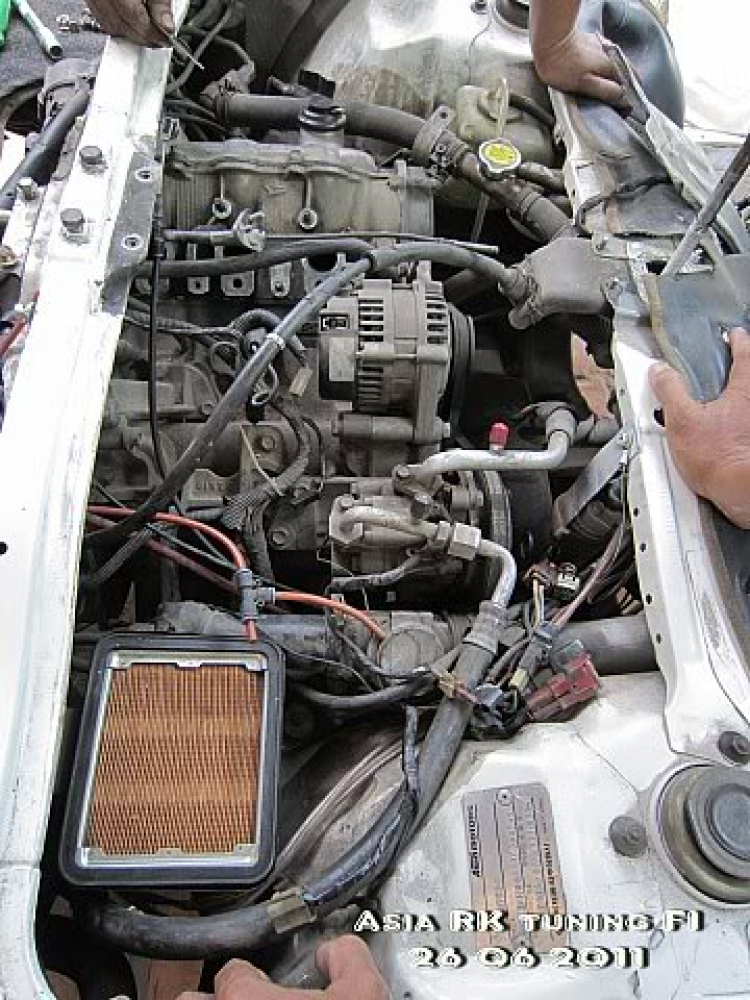

Bác thử chụp chung với chai nước suối để so sánh kích thước cái lốc lạnh được không?:p

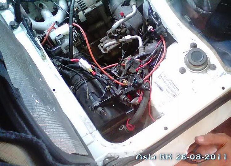

Nhìn hình này bác có thấy cái lốc lạnh xe Asia RK của tui nó nằm chỗ nào không? :D

Còn đây là cái lốc lạnh bự chà bá trên xe Asia của bác AT007 (hình như lốc 507)

Lốc của bác xài cho Daihatsu 02 maý thì phải :)
Lốc này ông anh đem về gắn vào xe ruì sao chộp dc nữa... Nó to cỡ cái hộp khăn giấy nhựa tròn trong mấy quán ăn ý...
Bác AT007 xài lốc 507 cơ ah? SUKI em xài lốc 505 ( 2 dàn lạnh ) mà keó muốn chết này...

Công nhận bác Hummer giỏi thiệt! Cái lốc lạnh xe tui hàng DAIHATSU, còn cho 2 máy hay 3 máy thì tui không rành chỉ biết rằng chạy rất nhẹ máy mà lạnh thì cũng tương đối... túm lại là chống nóng được bác ah. Nếu nó dành cho xe 2 máy thì bác aliang nên kiếm 1 cái lắp cho em Hijet nhé!
Bác AT007 lắp 507 chạy bình thường, chở trên 1 tấn nước tinh khiết đi giao cho khách xa vẫn ok. Bác ấy còn nghiên cứu cải tiến gì gì đó mà nó có thể làm lạnh ngay cả khi xe chỉ nổ máy tại chỗ (cầm chừng) để đáp ứng cho nhu cầu ngủ bụi trên xe của gia đình bác ấy những khi đi chơi xa mà hết phòng KS hoặc không có phòng KS giá rẻ đó bác.:)
