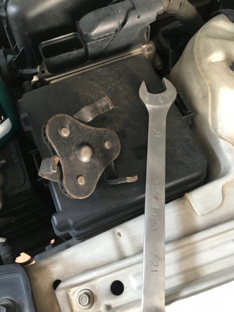

View attachment 793573 Em vật vã 2 tiếng đục banh cái lọc mà nó chưa chịu nhúc nhíc.
nếu bác thích tự tay làm bác nên mua cái cảo có hơn trăm ngàn cái loại nó như cái chén hàng mỹ trong hảng nó vẫn hay dùng ấy bác, em mua nhưng lâu quá em quên tên tiệm ấy rùi nhưng nó ở trên đường trường chinh nếu từ cộng hoà bác xuống nó qua dệt thắng lợi chút tiệm đó nó mới bác đầy đủ cảo các loại xe bác ạ. bác đừng làm vậy t/hợp nó xiết cứng quá bác phải đục xuyên qua bên kia xỏ thẳng cây vis dài cầm 2 bên vặn cho cân lực chứ bác đục ép một bên lỡ nó chèo răng trên thân máy chổ vặn cái lọc vào thì khổ.

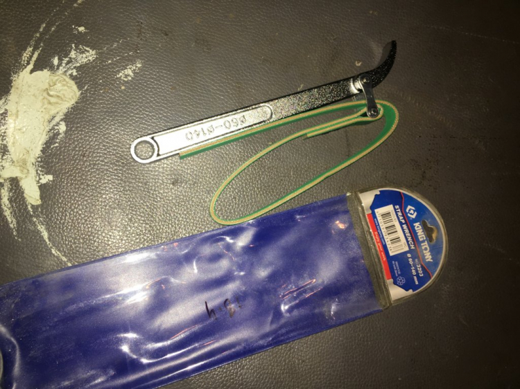

Em mua cái quỷ này về mà không tháo được mấy 180k tiền ngu.
Em phải đi mượn cái cảo
Muốn tự thay lọc nhớt?
về vặn phát ra ngay!
