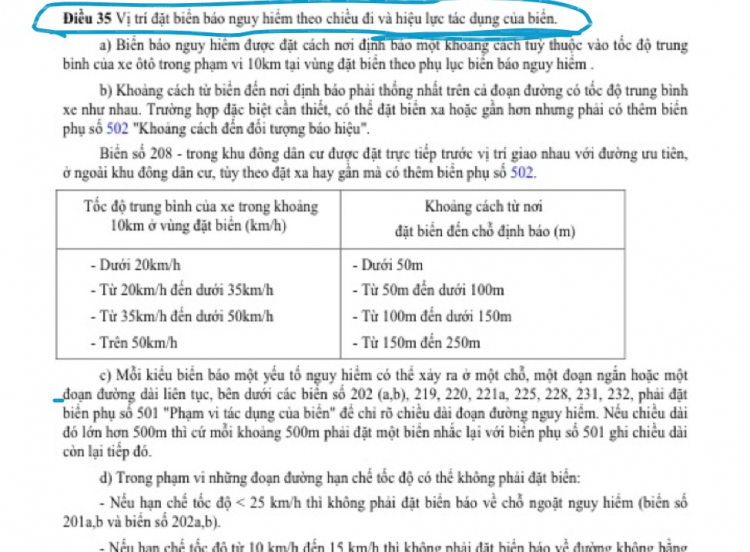

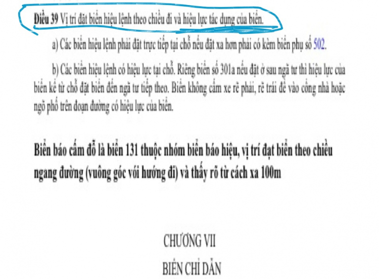

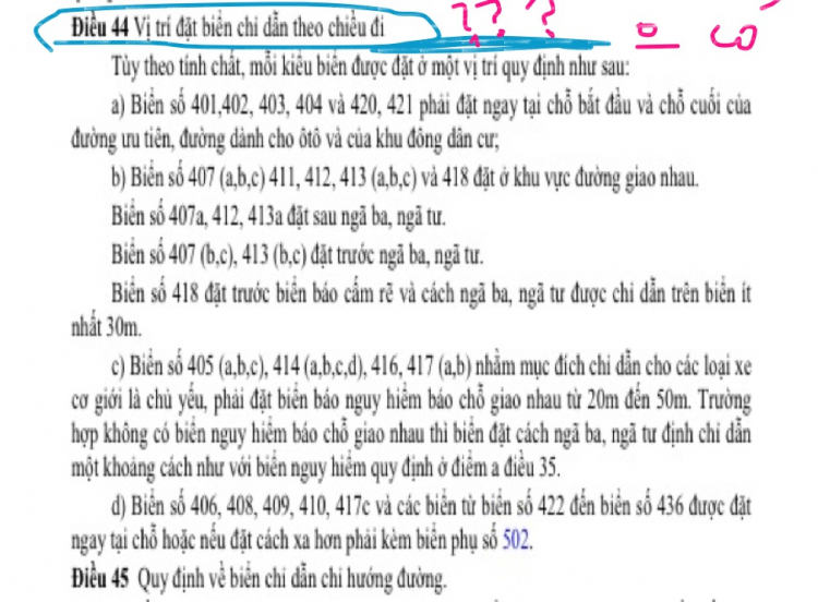

SAI nhé, các bác ui.
Các bác lưu ý, chỉ có biển báo cấm, biển báo nguy hiểm và biển hiệu lệnh mới có quy định về vị trí và hiệu lực của biển cụ thể tại các điều 31, 35, 39 dưới đây.
Còn biển chỉ dẫn, là loại biển cung cấp thông tin cần thiết, trong luật không quy định các biển này phải có hiệu lực, trong đó có biển 411.
Khi thấy xxx bắt sai lỗi khi họ nói biển 411 có hiệu lực ngay sau biển, các bác nhớ phản đối nhé.
Dẫn chứng:
Điều 31 quy định vị trí và hiệu lực của biển báo cấm
Điều 35 quy định vị trí và hiệu lực của biển báo nguy hiểm
Điều 39 quy định vị trí và hiệu lực của biển hiệu lệnh
Nhưng Điều 44 không quy định hiệu lực của biển chỉ dẫn, chỉ quy định vị trí biển.
