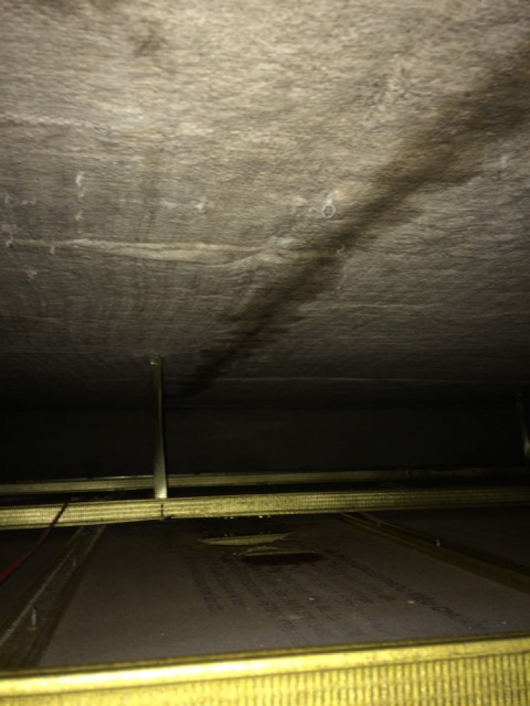

Bắt thang lên, gở cái bóng đèn led ra. Thò cái điện thoại vô mở flash lên quay cờ lip khi trời mưa coi nó dột chổ nào, đở phải tháo thạch cao khi mình đang ở yên ổn. Biết chổ dột rồi thì leo lên sân thượng xử lý thôi, còn cái tường kia thì ko biết mặt ngoài là trống hay tiếp giáp nhà hàng xóm? Nếu trống thì mua chống thắm về xịt lên 1 lớp, còn tiếp giáp thì coi lại mấy miếng tôn che khe.

Nhà bác vết nứt ngang thì chả liên quan gì đến kết cấu ở đây hết. Nguyên nhân chính (E chuẩn bệnh qua hình ảnh, ktra thực tế mới kết luận dc) là do phần tiếp giáp giữa sàn, dầm betong và tường gạch xây chèn ko kỹ hoặc xây 1 lèo từ sàn lên đến tận dầm, cộng với khi tô trét không đóng lưới ở những vị trí tiếp giáp nên khi vữa co ngót thì dẫn đến nứt từ đó nước thấm vào. Những vị trí này thường nằm trên trần thạch cao nên nước thấm từ những vết nứt đó vào nhà, chảy loang trên trần và chảy xuống những vị trí trũng của trần hoặc lỗ đèn nên mới có những vị trí thấm như bác nói. Ngoài ra bác nên kiểm tra vị trí tiếp giáp với mái tôn nhà bên cạnh, nó cũng có thể là 1 nguyên nhân vì nước có thể vào khe hở giữa 2 nhà gây thấm.

Khi thợ đang làm thì trời mưa quá nước lại lõng bõng rơi xuống. Nên em mở đèn trần ra xem thì thấy 1 vệt nứt nhỏ xíu nhưng dài chạy ngang nhà từ bên này sang bên kia.
Khi thợ đến thì ráo, nên mở đèn ra xem cũng ko thấy vết nứt. Họ xử lý như sau: lột gạch (hết khoảng 1/4 sân thượng ngay tại điểm thấm, kích thước cỡ ~ 16m2 gì đó. Đục lớp vữa dưới lớp gạch. Em thấy họ đục khá vất vả, nhưng ko phẳng được, nó lồi lõm sao đó. Sau đó, trải 1 lớp xi măng lỏng pha sika lên. Sau đó trải 1 lớp hồ pha sika lên (cỡ 2cm). Rồi hồ dầu lót gạch lại. Vừa cán hồ xong thì mưa nên em cũng hơi lo. Nhưng sau trận mưa hôm qua thì trần hoàn toàn khô ráo rồi (ơn Chúa). Trước Tết họ sẽ qua làm nốt cho em phần tường nứt và còn lại.
Em biết thế tự mở đèn ra xem lâu rồi.
Em cũng tính gần tết, khi thầu sửa phần tường nứt, sơn nước lại thì sẽ thuê 1 bên đến trám lại vết nứt từ dưới trần cho chắc chắn. Em có đọc mấy phương pháp hàn trần bằng hóa chất chuyên dụng và xilanh thấy cũng ko khó thi công mà có vẻ hiệu quả.
Em cảm ơn xác bác rất nhiều về tất cả những ý kiến đóng góp. Nói chung với thầu giờ rắn lên cũng chẳng được nên em dùng cách mềm mỏng thôi ạ.
