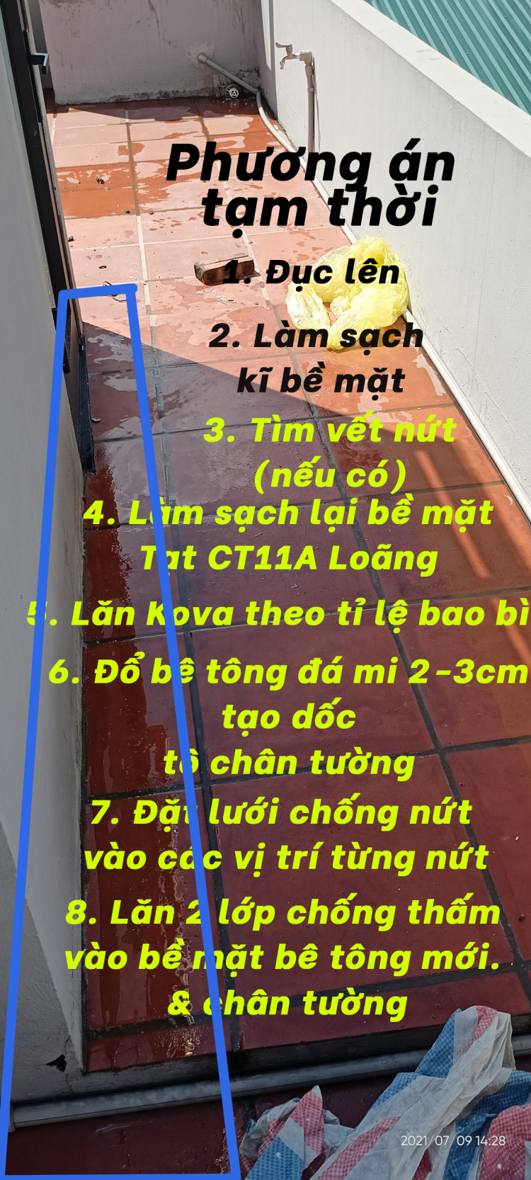

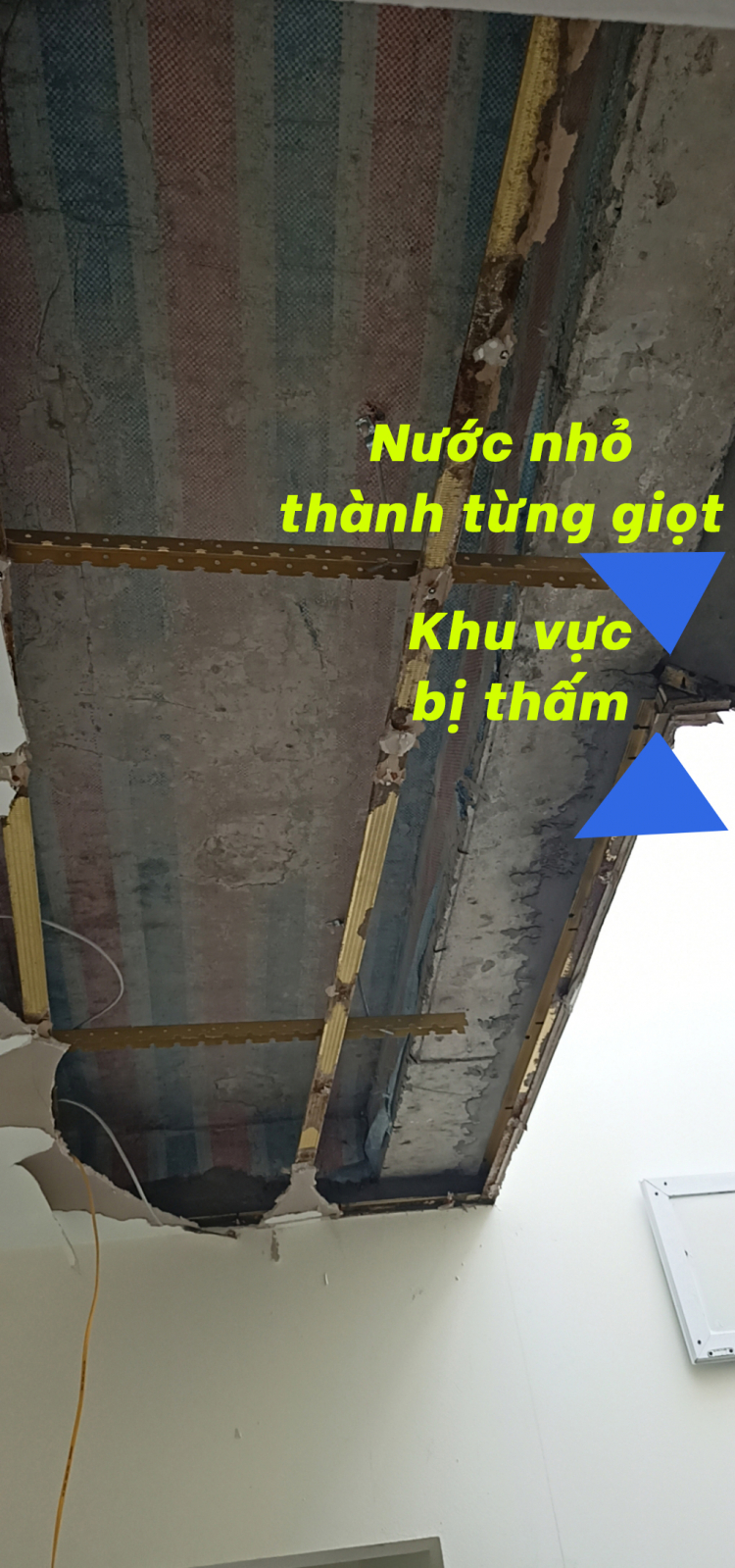

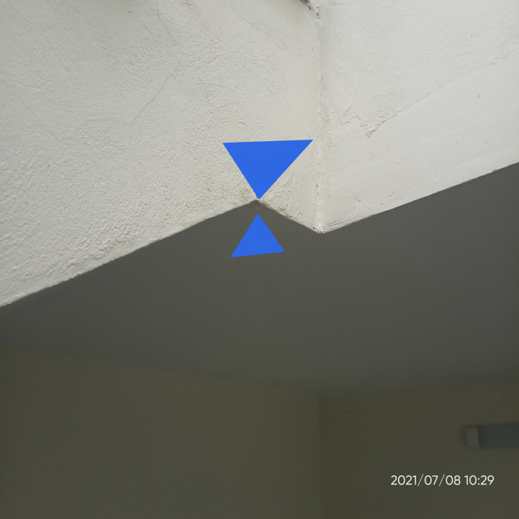

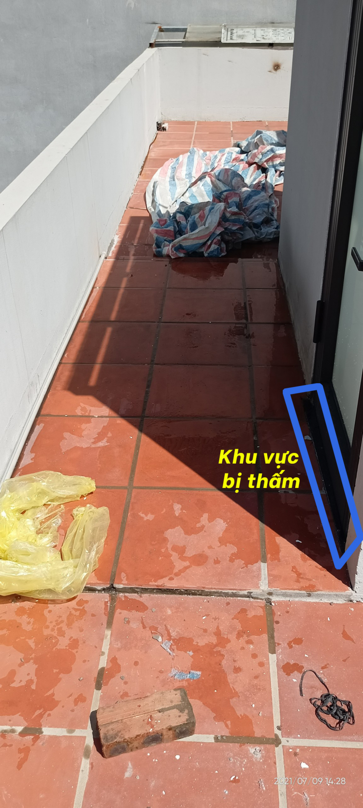

Bác biết không? Bây giờ là 4:45 phút sáng mà em vẫn đang nghiền ngẫm từng chữ bác viết.
Em thì ở Hà Nội. Nhà bên quận Tây Hồ. Diện tích có 3.5m mặt tiền x 10m sâu thôi. Xây đc 6 tháng cho tới lúc thấm. Sân thượng 50m2. Em có làm dạng tổ chim nuôi yến và kính dán để lấy ánh sáng , dễ hiểu thì là toàn bộ phần cầu thang - nhằm lấy sáng. Cửa nhôm kính lát đá và ốp luôn gạch đỏ (CHỖ NÀY CHÍNH LÀ VẤN ĐỀ).
Hiện trạng:
1. Khe nứt ở bậc cầu thang thấm xuống 4 bậc phía dưới. Và tường ở 4 bậc cầu thang có hiện tượng bị phồng rộp rõ ràng do ẩm, và có hiện tượng nhẹ ở 3 bậc tiếp theo (2 bức tường còn lại vẫn ok).
2. Trần thạch cao bị ngấm nước cỡ phải vài tháng, ướt và chảy lênh láng. Do không biết nên em đã để quá lâu. Vì nhìn từ ngoài thạch cao thì chỉ bị 1 giọt nước nhỏ tí tí nên nhiều lúc cũng không để ý.
Nói chuyện với thầu: Thầu nhà em đến thì cũng rất lịch sự thôi. bảo là "Em còn giữ của anh hơn chục triệu, em cứ làm thôi".
Phương án của thầu là xử lý tại chỗ. Bắn silicone nhưng em bảo như thế cục bộ. Xử lý chỗ này lại lòi ra chỗ kia. Chống thấm là việc của người ta. Để em gọi chống thấm lần trước làm.
Nói chuyện với chống thấm: Gọi cho chống thấm em than trách 1 hồi. Cũng chạy qua ngay sau 30 phút. Giải thích 1 hồi thì bảo đó không phải lỗi của em. Nếu lỗi của em thì chân tường của cả 3 bức phải bị phồng rộp hết. Đằng này, bị mỗi chỗ bậc thang. Nên không nhận lỗi và bảo "mất 1500k để xử lý trong 1 ngày (người ngoài lấy 2 tr)".
Chống thấm từ ban đầu: Trước đây, chống thấm làm khi sàn bê tông mới nguyên: Làm sạch bề mặt -> -> Quét Sika Grout toàn bộ trần -> Dán lưới thuỷ tinh cao 20cm -> Membrane -> Cán nền và ốp gạch đỏ cao 7cm (sàn chia làm 2 bên, 1 bên: dốc về hộp kĩ thuật gần tường tổ chim, 1 bên tường đỉnh dốc nên ko vấn đề).
Tình trạng hiện tại của lớp chống thấm ban đầu: Lớp vữa trát đè lên lưới thuỷ tinh đang bị bong ra, lớp membrane màu đen đang bong ra, bong ở bậc cầu thang 2,3,4 đang thấm!
Giải pháp hiện tại: Em cứ ngu ngơ gọi 4 5 đơn vị đến tư vấn. Nói đông, nói tây nhưng tóm lại là e vẫn mù mờ cho tới khi đọc bài của bác!!! Em xin bác cho em xin SĐT của bác chủ thớt để em hỏi liền và rõ ràng. Vì em là người trong cuộc nên rối, không có góc nhìn khách quan như bác. Tiền cũng chỉ 1500k thôi nhưng ở miền Bắc bác biết mà, toàn họ hàng xong camera nuôi bằng cơm, mồm chó vó ngựa mệt mỏi vô cùng, mà đâu phải cứ đến lúc thấm lại bỏ ra làm lại đâu. Nên đắt cũng đc, nhưng em muốn một lần, thật cẩn thật và xong luôn!!!!!!
Ca của em cũng không đến nỗi lột cả trần đâu, em hiểu là:
1. Đục sát 2 bức tường x 1 hàng gạch mỗi bên + cửa (nơi bị thấm) x toàn bộ hàng gạch
2. Chống thấm.
Theo bác thì em nên làm như thế nào ạ??? Em làm du lịch nên bác có dịp ra Hà Nội thì em dẫn bác đi chơi khô máu luôn ạ!!!!!!!! Em đội ơn Bác!!!!

View attachment 2515941View attachment 2515942
Theo như em thấy thì nhà bác chỗ cửa kia có vấn đề, cửa nhà bác bằng với sàn mà không có mái che thì như thế khi có nước mưa hoặc dội nước thì nó chảy ngược vào nhà là đương nhiên, cái gờ cao toàn bộ kia thì nó chỉ ngăn nước đằng trước hay đằng sau chảy vào thôi, chứ khi mua nó trút thẳng xuống chỗ gờ cao kia thì không tránh được nước chảy ngược vào nhà. Bác nên tìm cách che mưa chỗ gờ cao kia và chườm ra một ít cho nó khỏi hắt vào chỗ khu vực gờ cao tránh nó chảy nước ngược vào nhà bác nhé. Em không tận mắt nhìn thấy nên em chỉ phán đoán được thế thôi ạ.
Hoặc có thể chấp nhận xấu, bác đục chỗ bậc cửa ra thêm 1 ít mép cửa đổ bê tông chống thấm cao hơn so với sàn tầm 5-7 phân để thành 1 cái gờ ngăn nước chảy ngược vào nhà, xong gọi đội nhôm kính vào cắt lại cái cửa là có vẻ được ạ. vì tầng cao cũng ít người lên nên xấu chút em nghĩ cũng không vấn đề gì.
