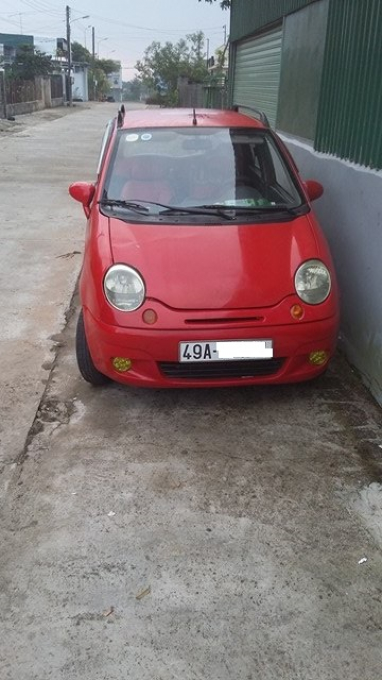

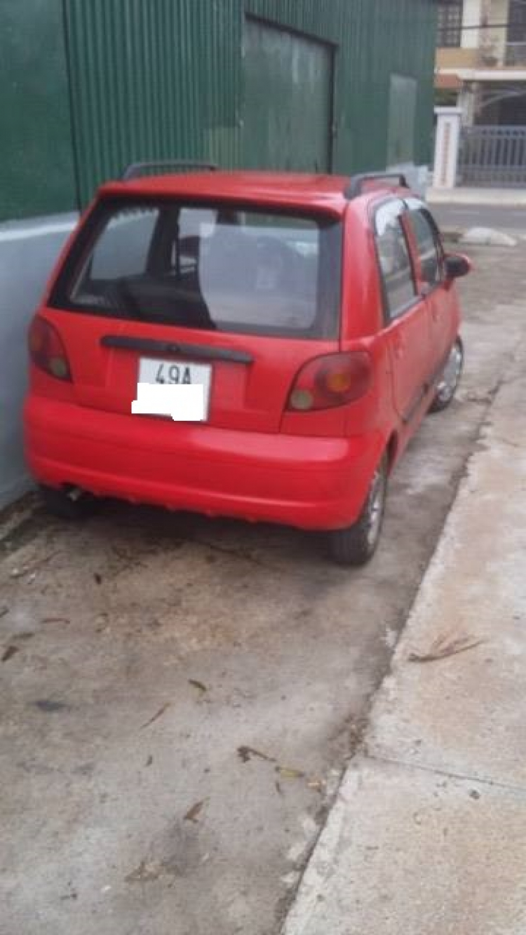

E XIN MẠN PHÉP POST HÌNH E NÓ GỌI LÀ CÓ TÍ PHONG TRÀO CHO AE DỄ TƯỞNG TƯỢNG @@ lúc này xe chưa phang đi LÂM HÀ.... lúc này đang ở BẢO LỘC

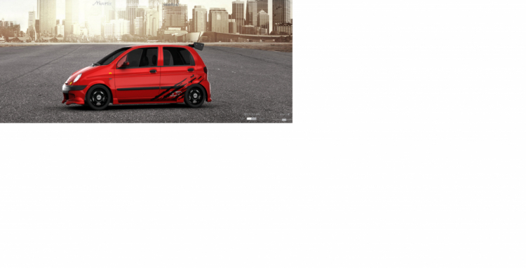

ĐÂY LÀ HÌNH E TỰ THIẾT KẾ ĐANG MUỐN LÊN AE NÀO BIẾT CHỔ BÁN ĐUÔI GIÓ + LÀM BODY KIT CHỈ E VỚI ... GIÁ CẢ NHƯ THẾ NÀO Ạ
