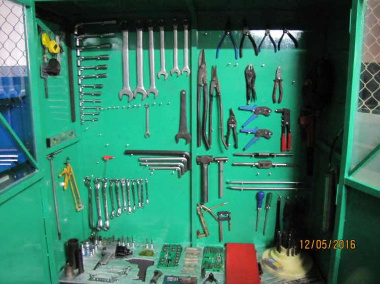

Bổ sung đồ nghề đi bác. Nhìn dồ nghề bác vậy tháo ra vô tuôn ốc này kia sao còn mệt hơn nữa . Đây là tủ đồ nghề của e . E chơi tới nóc với e nó luôn :D

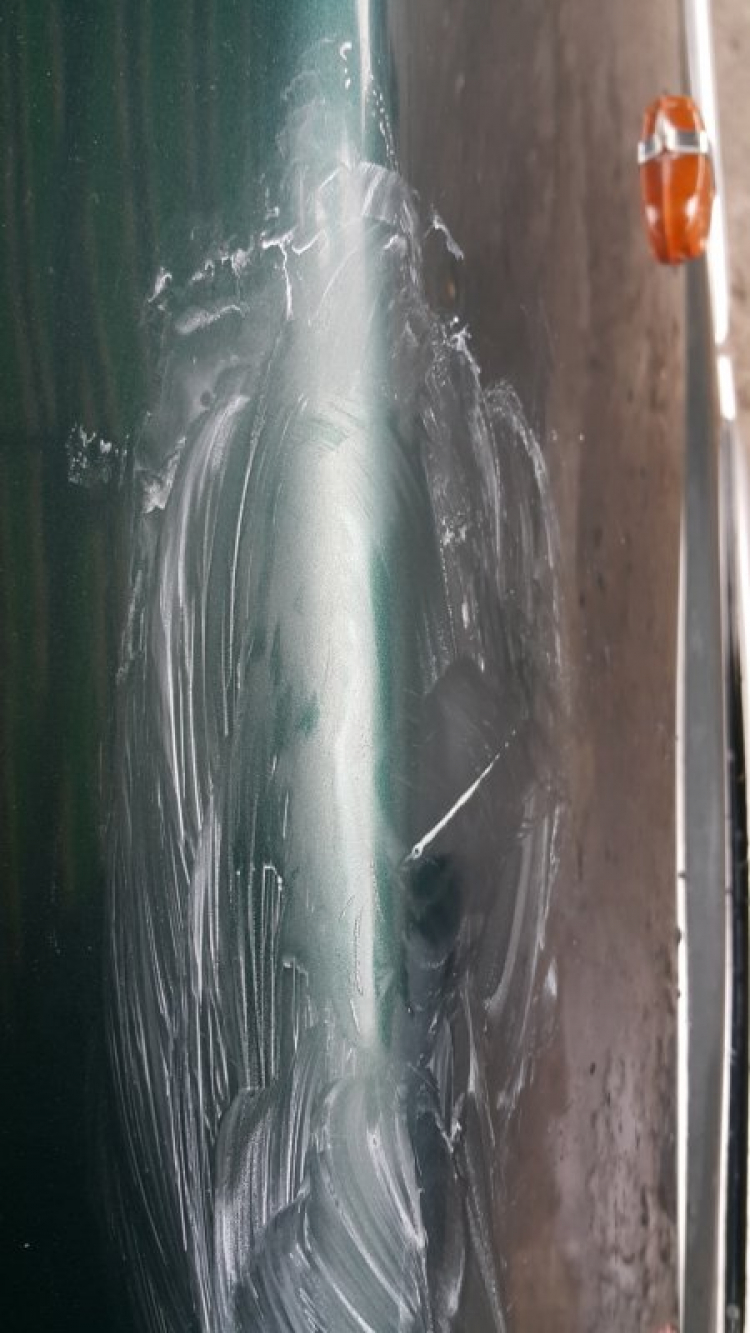

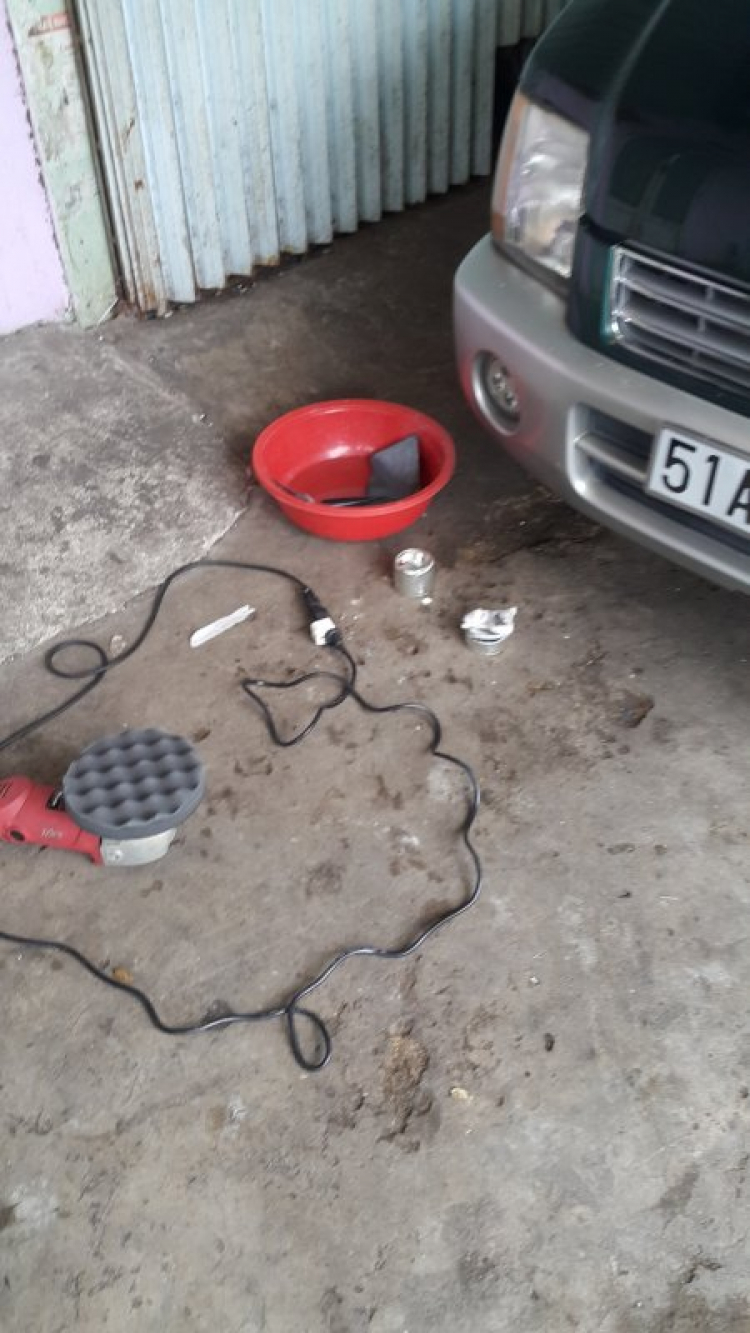

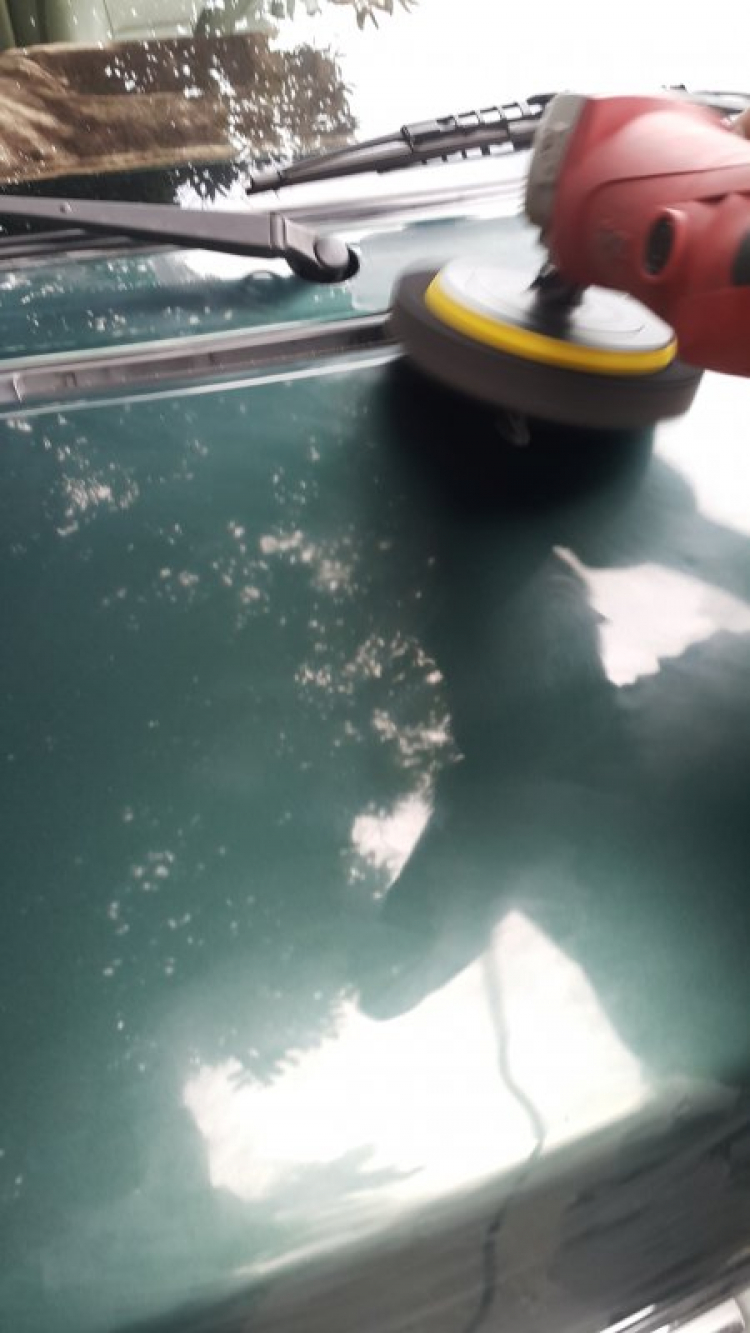

Hx tuổi thân lắm bác . Nhìn hoành tráng thế mà khổ nổi nhà thành phố ko có chỗ nằm sữa mới đau , phải chui lên lề đậu và luôn dòm ngó mấy a áo vàng lắm :mad: . E mà có tí đất thì chơi ngay 1 cái gara nho nhỏ ngay và luôn . Nhắc mới nhớ dịp này là dịp e qoánh bóng cái xe đón tết thui ( khoe trá hình tí xíu ).
+ E ko bao jờ đánh bằng cana , độ phá sơn kinh lắm mà chơi = bát sữa .

+ Sau khi hoàn tất xong ok wá ok .
Nhật kí vợ 2 - tiếp tục cuộc hành trình... Boixitai
+ Được chỉ vậy => kết quả bán xe :(:(:(:(:( ( bonus thêm bị a áo vàng lụm cho 5 xị tội đậu bậy.) .

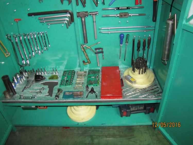

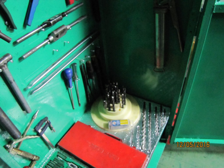

View attachment 1525332 View attachment 1525333 View attachment 1525334
Bác đầu tư kin thặc, e cũng có 1 kho nhỏ nhỏ do ông bố để lại nhưng đa số là đồ thời mỹ cùi cùi à, máy móc thì hiện chưa có gì cả, hic, nhiều lúc cần ko có đồ nghề cũng bực, vài hôm chắc e sắm cái súng bắn silicon, bác cho em hỏi bát sữa là cái chi rứa, với lại cái vụ vào số dễ tắt máy bác tư vấn em với, sao xe em dừng dốc đề pa dễ tắt máy kinh khủng
Đầu tư ghê thật!
Em mà có cái tủ này cũng chẳng biết làm gì với nó...
