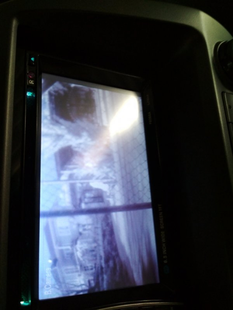

Hic, bắt đầu trở bệnh, Chiều đang chờ đón vợ e bật nhạc đang nghe cái màn hình tự nhiên tắt mất, Ko mở lên đc, h vô số de nó cũng ko lên màn hình luôn, xong cái chìa khoá cũng ko Khoá hoặc mở = remote dc luôn, hic, e kiểm tra chì còn đủ hết, chưa đứt cái nào, Mấy hồi tắt máy đèn pha chưa tắt công tăc là vẫn còn, h tắt máy là nó tắt luôn,chợt Đang lúc ngồi nghe e có lấy tay búng búng cái mồi thuốc lá ko biết có chạm j ko, Mà kiểm tra chì có cần tháo bình ra ko hay để nguyên chấm máy đo thông mạch là đc, ban đầu e đoán thợ nó đi dây nguồn màn hình chung với mồi tẩu thúôc nên khi nhấn vào cộng với nhạc đang nghe làm nó quá tải, đứt chì nhưng hình như ko phải, em kiểm tra 3 cái chì trên cùng 34_35-36 này vẫn còn mà

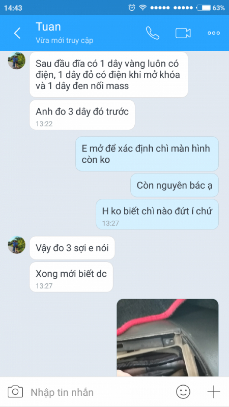

Thứ bảy vừa rồi vừa nhờ sự giúp sức của Bác @culo_2008 và nhất là sự tư vấn nhiệt tình của bác @VNET em đã sửa xong con mụ già đỏng đảnh nhà em.:cool:

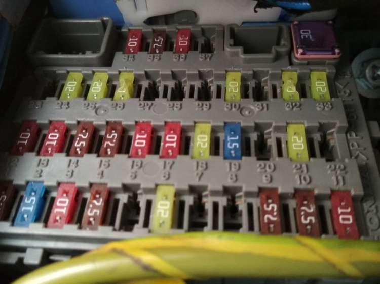

Ban đầu e đã kiểm tra hết các chì mà không có chì nào đứt nên em nghĩ về bị gì phía sau Taplo, em kiểm tra bằng cách dùng Ampe kìm đo thông mạch tất cả các chì nhưng không có thì nào thì đứt cả, em nào chích vô hai đầu cũng kêu tete, các chì tổng cũng đều còn nguyên cả,:oops: chủ cũ khuyên em cái này ra gara chứ mình ko rành mở cái taplô ra nó gãy hết chấu, nghĩ trong bụng người ta làm được mình làm được em bặm môi bặm miệng cầm taplo giựt ra thử,:mad: cơ mà xem ra cũng không khó như em tưởng, em giựt vài phát là cái taplo đã bung ra, chu choa trong đó dây nhợ đấu tá lả, do là cái màn hình này ko phải jin của nó, hàng lắp thêm nên dây nhợ nó đấu lại tè le cả , ôi chao khoảnh khắc lột hết bộ đồ của ẻm ra thấy vợ mình thật sexy:D:
Nhật kí vợ 2 - tiếp tục cuộc hành trình... Boixitai

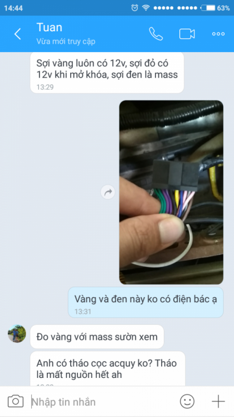

Theo lời bác culo em moi cái màn hình ra thì phía sau chì còn nguyên cả, thấy dây nhợ cũng không có gì bất thường nhưng thợ đấu lem nhem thật, bắt đầu bó giò thì thiên sứ đã phái bác VNET online giúp;),

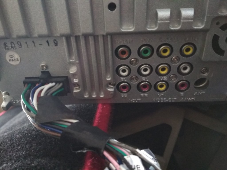

hình như nguyên tắc chung các giắc cắm là dây vàng luôn có điện, dây đỏ là dây khi mở khoá có điện, dây đen là mass, 3 sợi này luôn to bự hơi các sợi dây khác, em thọc ampe vô đo thì éo thấy lên Vôn nào cả, nhận định bị cầu chì tổng, lại mò ra kiểm tra tiếp.
Trên các vỏ hộp lúc nào cũng có bảng chỉ dẫn chì nhưng có 1 số cái lại hình cuốn sách có chữ I, chả biết đường nào mà lần, mà e đo cái nào cũng thông mạch mới khổ:confused:, loay hoay mãi từ 11h đến 3h chiều, đã thế rút 1 con chì hộp ra nó chạy đâu mất tìm ko ra, phải phi lên phố cách nhà 10km mua , nghĩ rẻ em làm 1 nắm, chì vuông chì dẹp các kiểu, tính tiền ra thì con mụ Thành Lợi chém em 20k/ chì hộp ; 5k/chì dẹp 2 chân , đm mày chặt ông kinh vậy:mad:, theo e biết chì dẹp này có 1k/con thôi. thôi trả lại nó rồi lấy đại 3,4 cái hết 70k cho nó khỏi chửi mắc công dính phong long:oops:, lại chạy ù về nhà gắn vô, em í vẫn như cũ, ko cải thiện chi, thôi vậy,định bụng ra thợ cmn cho nhanh:oops: mà thôi, lần mở lần khó, sợ méo gì, em cầm cái kềm mỏ vịt nhổ hết các chì khoang tổng ra như bác sĩ nhổ răng, thì phát hiện cái chì số 23 bị đứt, ngon zồi ngon zồi, mày chớ ko ai, em thay cái chì vô, sau đó bật chìa khoá lên thì cái đèn trần phía ghế sau sáng (h mới để ý), vì cái đèn trần này để chế độ mở cửa ra là nó tự sáng , xong với tay bấm cái màn hình, ấu ỳe, nó đã lên, đóng hết các cửa lại, bấm nút chìa khoá remote nó lại khoá cạch cạch , mừng vãi lọ.
Xin gởi lời tri ân đến bác @VNET, nợ bác ly cf ở thành phố Đà Lạt nhé ;)
Rứa là cái xe em dây nó đấu lại, là đèn trần, nguồn màn hình máy nghe nhạc, remote cửa, tẩu thuốc nó đấu vào bộ nguồn này hết cả, đkm đúng đêk biết gì về điện, chì cũ là chì 10 nhưng em bỏ vào cái chì 15, chắc cũng ko đến nỗi cháy dây , chỉ sợ ông nhỏ nhà đang đi lại thì tay nhấn cái tẩu thì mệt lắm ạ:D.
Gỡ ra dễ, mà gắn lại thì ôi thôi, mất từ 15h30 đến 17h em mới gắn cái taplo vô lại được, vã cả mồ hôi do cái màn hình khá nặng, mà cái khúc tay lái khó vô bà thím luôn:p.

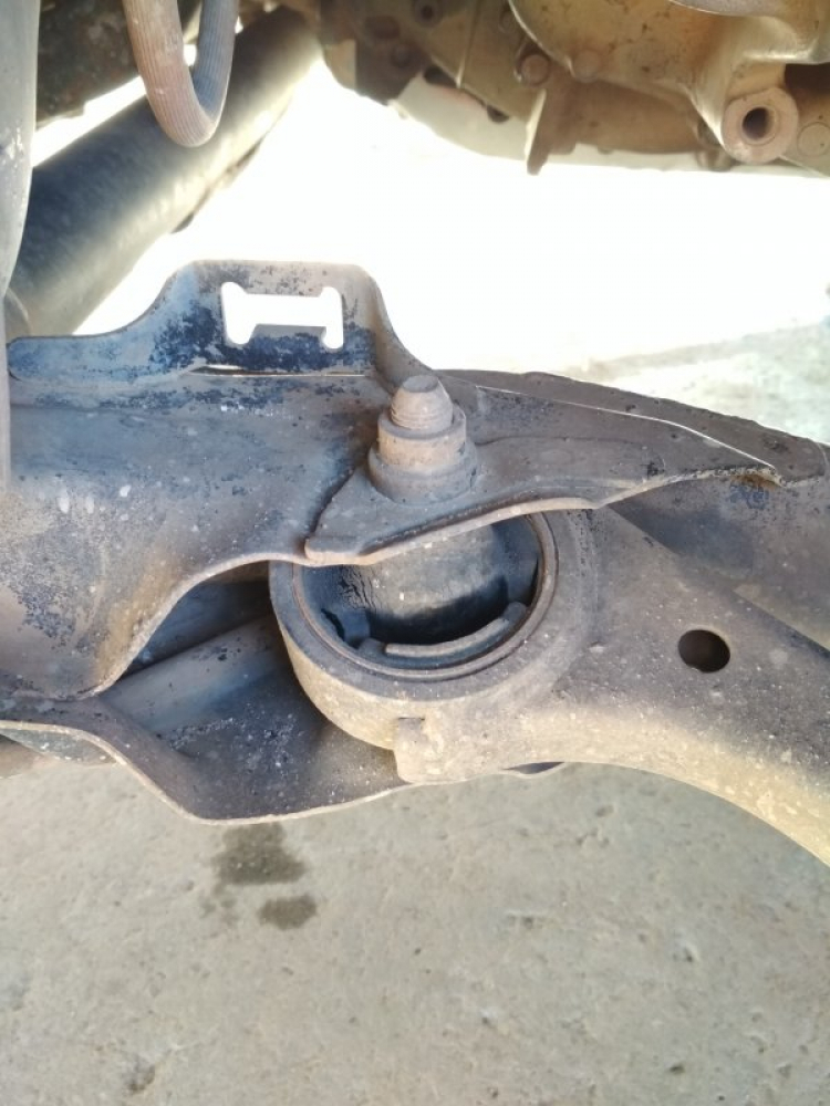

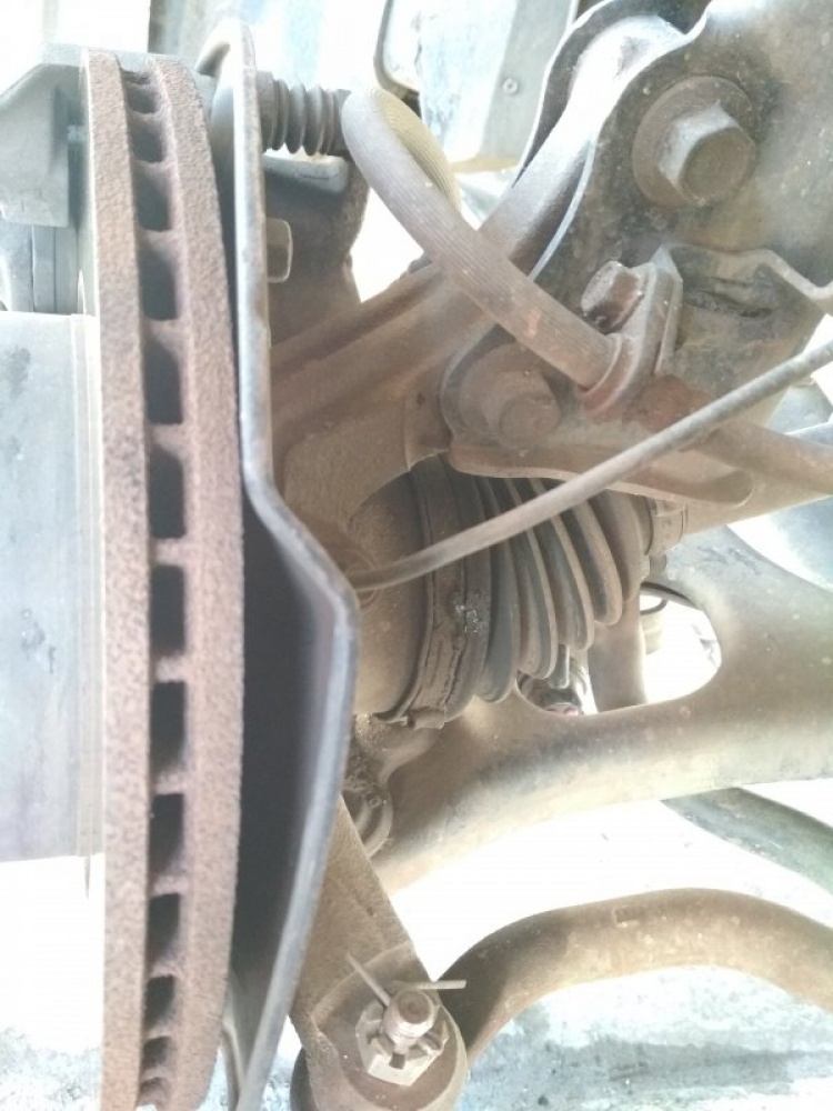

mà lúc thợ nó tháo hai quả bánh ra em thấy mấy cái này khá là xuống cấp, cái này kêu cái gì các bác nhở, phải cao su / rotuyn càng A ko, thấy nó có vẽ lão hoá:
còn cái chụp Lap này thấy cũng rỉ mỡ ra rồi, hic:

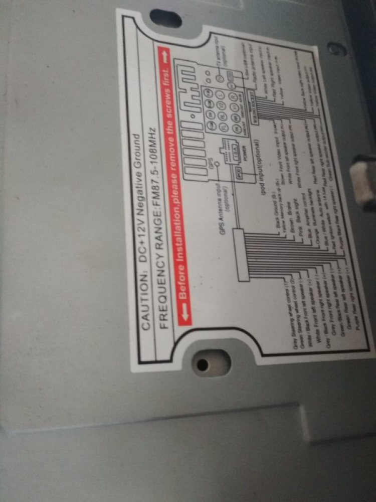

cái màn hình của em hiện đang nge nhạc , xem video, đọc đĩa được, nhưng em nhìn bộ dây cắm phía sau chắc cũng còn nhiều chức năng khác ko biết có sử dụng được ko, có bác nào tư vấn em với :

Hehe, bác @boixitai nói em ngại wớ, em không chạy xe Honda nên chả hiểu mấy cái ký hiệu trên hộp cầu chì Civic là gì, xúi bậy bác làm từa lưa trong khi chỉ cháy có cái cầu chì :oops:. Mà em hổng hiểu xe bác nối đủ thứ vô cái cầu chì 10A sao nó chịu thấu, chắc được vài bữa lại tèo :eek:.
