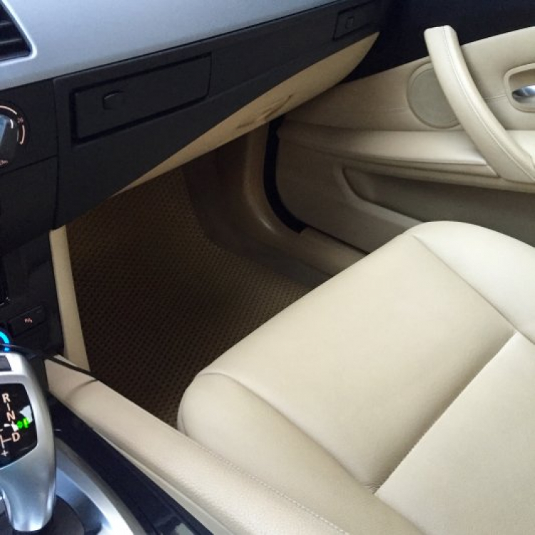

Vãi với cm của chú vẫn căng đét đây nè!Cái gì nó cũng có lý do: E90 tìm xe chất dễ hơn E60 và E90 nhìn trẻ trung hơn E60.
Nội nhìn dàn ghế nhăn nhúm của E60 thôi cũng thấy nản rùi, nhưng có tuổi chừng U50 trở lên chạy E60 rất hợp và đẹp vì da người và da ghế bắt đầu nhăn giống nhau kaka
Xe anh thì nói làm gì, hiếm có khó tìmView attachment 472882
