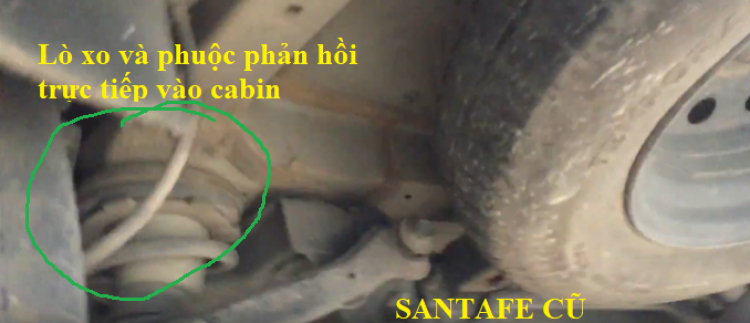

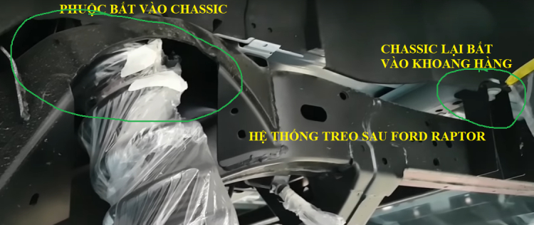

Có lẽ SUV gầm cao và khung rời body on frame nên có một khoảng cách nhất định làm giảm cảm nhận phản hồi mặt đường. Thêm nửa, giửa khung xe và cabin có thể có 1 lớp cao su giảm chấn, phản hồi từ mặt đường dội vào khung xe sau đó khung xe mới phản hồi vào cabin nên đã suy giảm phản hồi tương đối
Nhờ tư vấn xử lý tiếng ồn từ lốp Santafe 2019
Còn trên CUV hay Sedan là Unibody Phuộc và lò xo phản hồi trực tiếp vào Cabin nên cảm nhận phản hồi mặt đường là rỏ hơn nên nghe có vẻ ồn hơn
Do đó em nghĩ cảm nhận của chủ thớt là có chứ không phải không có. Còn chủ thớt nói ồn đến nhứt đầu là hơi cường điệu hoặc do tai của thớt quá nhạy cảm. Chứ em đã lái thử Santafe 2019 bản máy dầu rồi, thấy êm ái chứ có nhứt đầu gì đâu.
