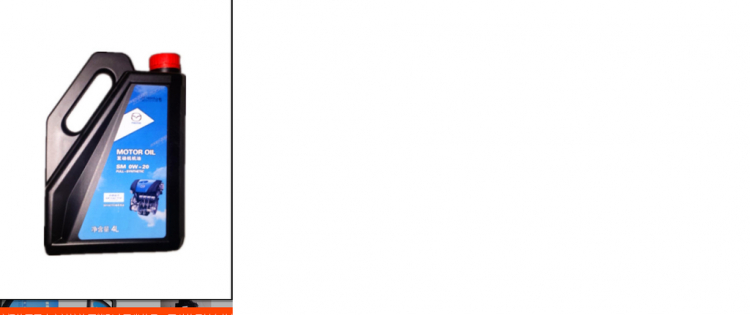

Nhớt tổng hợp chính hãng Mazda dành riêng cho động cơ Skyactive nè các bác ui
Nhớt sử dụng trong hãng mazda

Các bác cho em hỏi, cách đây 2 ngày em có vào mazda gò vấp bảo dưỡng định kỳ 1000 km cho xe mazda 3, em hỏi về vu nhớt thì lúc đầu nói thay là total quartz 7000, em search thì thấy là semi synthetic thấy cũng ok, nhưng lúc tính tiền thì được báo là thay nhớt shell, mà em hỏi thì chỉ nói tốt hơn total chứ không thấy nói loại gì. Mấy bác làm dịch vụ cho em hỏi thay nhớt shell là loại nào, em muốn thay loại full synthetic như mobil1 có không.
Cám ơn
Bác hoàn toàn đúng khi hỏi kỹ càng về loại nhớt động cơ mà mình sẽ dùng, cho dù là thay ở hãng ạ. Theo em: dùng dầu máy thì ngoài tên thương hiệu ra còn phải hiểu thêm từng loại nhớt của các hãng này có đáp ứng được yêu cầu của nhà sx động cơ nữa ko ạ
Thông thường các hãng nhớt có 3 loại nhớt chính đáp ứng nhu cầu diện rộng cho tất cả các dòng xe : nhớt tổng hợp, nhớt bán tổng hợp, nhớt gốc khoáng.
VD như hãng Exxonmobil có dòng Mobil1 mắc nhất là nhớt tổng hợp toàn phần, tới dòng Mobil Supper rẻ hơn chút là nhớt bán tổng hợp, và dòng Mobil Special rẻ nhất . Riêng dòng Mobil1 thôi cũng có là bao nhiêu sản phẩm với các độ nhớt & tiêu chuẩn khác nhau, phù hợp cho các dòng xe khác nhau như nhớt cho các dòng xe châu Âu (0W-40), cho các dòng xe Nhật (0W-20, 5W-20), cho máy dầu (5W-30 ESP, 5W-40).... Nếu nhà sx động cơ đề nghị dùng nhớt tổng hợp (thường các dòng xe đời mới các hãng đều khuyến nghị dùng nhớt tổng hợp toàn phần) thì em ko vì rẻ hơn mà dùng dòng Mobil Super hoặc Mobil Special.
Shell cũng tương tự ạ:
- Nếu là nhớt tổng hợp toàn phần thì chỉ có Shell Helix Ultra & Shell Helix HX8
- Nhớt bán tổng hợp có các loại: Shell Helix HX7 & Shell Helix HX6
- Nhớt khoảng có các loại: Shell Helix HX5, HX3..
Mỗi dòng trên lại có nhiều độ nhớt, nhiều tiêu chuẩn API, ILSAC... khác nhau. Cái quan trong ở đây là các bác phải lựa đúng các tiêu chuẩn này phù hợp cho dòng xe của minh ạ
Dòng Shell Helix HX7 5W-40 như các bác đề cập ở trên theo em lại ko đúng cho các dòng xe Mazda đời mới ạ. Nếu các bác muốn dùng dòng sp cùng loại (dầu bán tổng hợp của Shell) thì các bác phải dùng loại Shell Helix HX7 SN 5W-20 hoặc SN 5W-30 mới đúng ạ. Vì :
- Shell Helix HX7 5W-40 có Specifications: API SN/CF; ACEA A3/B3, A3/B4; JASO SG+; MB approval 229.3; VW 502.00/505.00; GM LL-A/B-025; Renault RN0700, RN0710. Meets the requirements of Fiat 9.55535-N2 and 9.55535-M2 >>> đạt các chỉ số dùng cho các dòng xe châu Âu
- Còn Shell Helix SN 5W-20, SN 5W-30 mới có Specifications: API SN; ILSAC GF-5 >>> đạt các chỉ số dùng cho các dòng xe Nhật đời mới ạ
Vài ý kiến, nếu chưa đúng mong nhận được góp ý của các bác. (em chỉ nhìn hình chai nhớt các bác post phía trên chứ chưa được mục kích sở thị ạ)

Hệ thống Mazda ở TP.HCM đều sử dụng loại nhớt như hình trên. Tuy nhiên, qua tham khảo, em đang tìm mua nhớt Shell Untra mới 5W40 APISN, nghe nói loại này còn tốt hơn để thay cho CX5.
Nếu bác muốn dùng dòng Shell Ultra thì bác phải chọn dòng Shell Ultra SN 0W-20, SN 5W-20, SN 5W-30 vì các dòng này mới đạt được ILSAC GF5 cho các dòng xe Nhật đời mới
Còn dòng Shell Ultra 5W-40 này cũng có API là SN nhưng các thông số kỹ thuật lại ko đáp ứng được ILSAC GF5 mà chỉ đáp ứng tiêu chí của các hãng xe châu Âu như sau thôi ạ:
Specifications: API SN/CF; ACEA A3/B3, A3/B4; BMW LL-01; MB approval 229.5, 226.5; VW 502.00/505.00; Porsche A40; Renault RN0700, RN0710; PSA B71 2296, Ferrari. Meets the requirements of Fiat 9.55535-Z2 and Chrysler MS-10725
