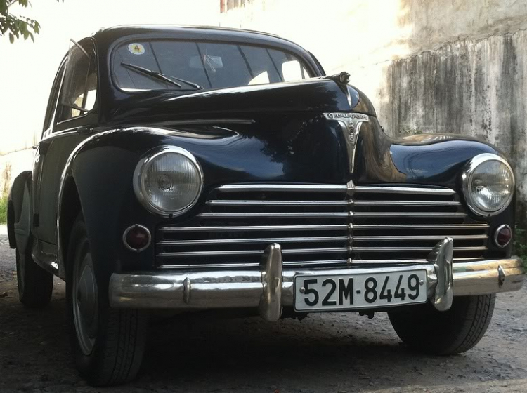

Hôm qua cưỡi Mụ 203 già khú đế đi đăng kiểm. Lần này Mụ cũng lại vượt qua ! hoan hô ... Mụ già gân !!!. Vậy là có tiếp 6 tháng nữa tha hồ tung tăng, hà hà ...
Cứ giữ ga nhỏ suốt buổi đăng kiểm, đến khi trở ra sân chờ dán tem, tắt máy cho Mụ nghỉ ngơi thế là một đám đông bu quanh, khách có, cò có, buôn bán xe cũ có .... hết lời ngơi khen, săm soi. Rồi yêu cầu cho xem máy, thế là Cá Hô mở nắp cho xem, rồi bấm đề để khoe máy, nhưng .... Mụ không chịu nổ (ngộp xăng do chạy nhỏ lâu) ... biết tính Mụ, em chịu quê đóng nắp lại, vào phòng chờ lấy sổ .... xong trở ra .... đề cái xoẹt, lao đi ... êm, nhẹ, nhanh ... sương Mụ quá ... em biết Mụ mà, đê chi lâu có khi Mụ giận hỏng chạy đó.

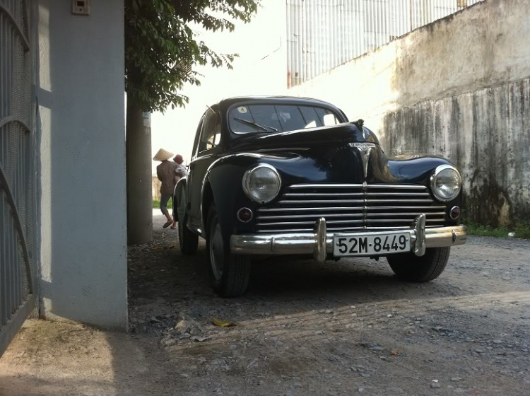

Về đến nhà, bị nhốt ngoài cửa, ngồi bệt ngoài cổng, chán chụp mấy tấm hình, Mụ của em lúc nào cũng thân thương và đáng ghét làm sao.
