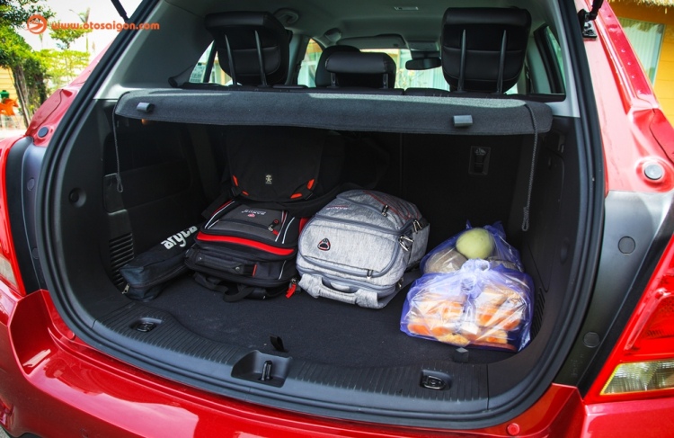

Cốp sau của Trax để được 4 vali cỡ trung và khoảng 10 cái balo laptop. 2 bên hông cốp còn có vài hộc để đồ nhỏ, cốp có tấm che khoang hành lý phía trên.

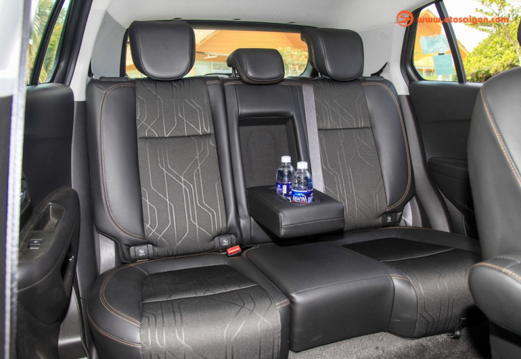

Các chi tiết bên trong nội thất Trax là các chất liệu da, nỉ, nhựa sần và nhựa mịn. Ghế xe bọc da nhưng phần tiếp xúc với người ngồi là nỉ nhuyễn theo kiểu phối thể thao. Phần này thì sẽ có người thích và có người không thích. Vô-lăng và tapi cửa bọc da. Nhựa táp lô và các chi tiết khác đa số là nhựa sần, còn phần nhựa mịn chủ yếu ở các nơi có nút bấm như vô-lăng, ốp cần số, nút bấm cửa.
Những đánh giá và cảm nhận ban đầu về Chevrolet Trax tại Việt Nam

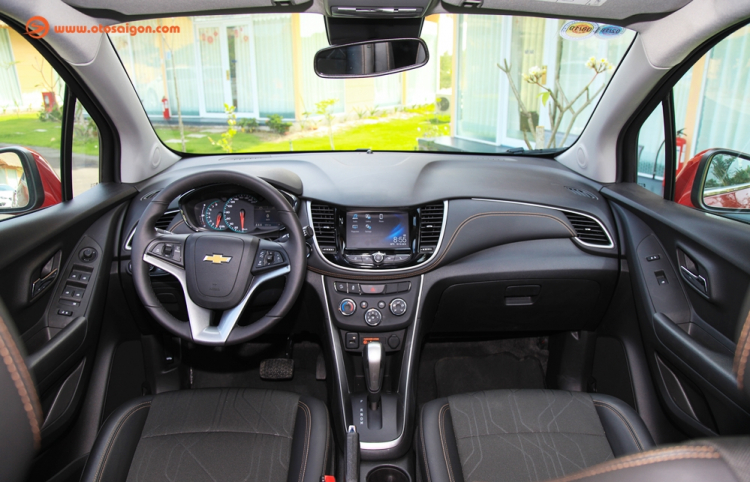

Một chi tiết em rất thích khi ngồi ghế lái Trax là phần tỳ tay bên phải, khi thư giãn hay dừng đèn đỏ em có thể tỳ tay lên cho đỡ mỏi, phần tỳ tay này được thiết kế có chiều cao hợp lý, không bị thấp nên tựa tay rất thích. Ghế phụ lại không có phần tỳ tay này.
Hơi đáng tiếc là Trax chỉ sử dụng điều hòa chỉnh cơ, bản cao nhất ở Mỹ cũng vậy. Phần ghế sau không điều chỉnh ngã ra được.

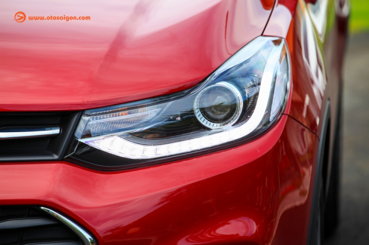

Về hệ thống đèn chiếu sáng, Trax được trang bị đèn Daylight LED, dãy LED định vị này luôn bật và điều chỉnh độ sáng khác nhau theo hệ thống đèn pha/cos.

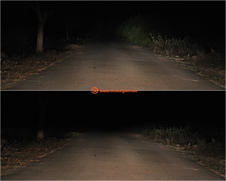

Đèn cos/pha có chóa gương cầu sử dụng bóng Halogen cho vệt cắt chùm sáng tốt. Đèn Cos có thể đều chỉnh độ cao thông qua nút chỉnh bên trái chân người lái theo cấp độ từ 1-3, cấp độ 3 là hạ chùm sáng xuống thấp nhất. Đèn pha cho tầm chiếu xa và sáng.
Sự khác nhau của độ cao chiếu sáng đèn Cos khi chỉnh
Đèn Cos và Pha trên Trax cho ánh sáng tốt ban đêm
