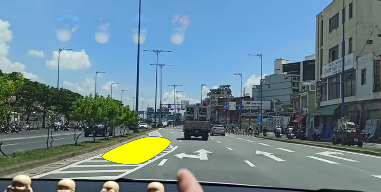

Các tuyến có có vạch và biển R411 mình đều đi vậy. Không riêng VVK, nhiều tuyến khác nữa như QL22, MCT, một số đường tỉnh nữa mà mình không nhớ. Nếu đang đi làn sát con lươn thì cứ đè mà chạy qua. Chính vì đi hoài như vậy nên mình mới thấy lạ khi có người cứ la làng: đang đi sát con lươn, gặp vạch phải lách qua phải, xong lạng sang trái để quẹo hay quay đầu, giao thông chả bao giờ như thế. Sẵn dịp Tết và cái thớt do anh chủ tạo ra, nên mình mới tìm hiểu thêm căn cứ pháp lý để trả lời cho những ai cố chấp. Vấn đề là phải nắm hiệu lực của vạch kẻ đường và biển báo.
Cái hình anh trích ở trên thì mình có nói là phải chuyển sang làn quay đầu sau khi đã qua cái mũi tên chỉ hướng đi.Theo QC, mũi tên này:"....sử dụng ở các nút giao có tách nhập làn và trên đường có nhiều làn xe...", nên ở đây nó là chỉ hướng tách làn. Anh chuyển trước khi qua cái mũi tên chỉ hướng trong khi anh đang đi trên làn đi thẳng thì anh cán vạch rồi.
Xe cán lên mũi tên chỉ hướng, thì chuyển làn để quẹo trái hoặc quay đầu (đầu xe đã đè qua thì khó mà cán vạch), anh thấy cái "vạch kênh hóa" người ta vẽ xéo lại về hướng con lươn không. Cái biển phân làn R.411 họ cắm rất xa, vừa qua nút giao trước là đã có biển phân làn, nên đi làn đi thẳng đến đây mà rẽ để cán thì khó thoát lỗi. Cái đỉnh chóp nhọn của vạch kênh hóa nằm ngay mũi tên (cái này dùng cho cam phạt nguôi, vì nếu xe đậu che mũi tên rồi, thì họ sẽ canh theo cái chóp đó và đầu xe anh để phạt nguội).
Cái vấn đề bất cập ở đây là: khoảng cách từ vạch kênh hóa đến giao lộ quá ngắn (họ tính lưu lượng xe dừng chờ nên chốt điểm cuối của cái vạch ngay đó, cụ thể ở cái nút này thì xe quay đầu rất ít). Chính vì nó ngắn nên sẽ gây khó cho anh nếu xe dừng chờ đi thẳng nó dừng dài dài xuống ngay giữa cái vạch, lúc này anh nhớm bên trái để vô thì sẽ bị lỗi cán vạch như mình nói ở trên. Đồng thời nó kéo theo cái Vạch chuyển hướng kèm vạch 3.3 để anh có thể chuyển làn ngắn theo.
Tuy nhiên, nếu đã có ý định quay đầu hay quẹo từ đầu, thì người tham gia giao thông nên chọn hướng đi phù hợp theo biển R.411 đã cắm trước đó để lưu thông và tiếp theo lại chạy qua vạch kênh hóa, mình thấy hoàn toàn logic (và mình trước giờ lưu thông như vậy, cũng chả bị phạt nguôi, phạt nóng gì hết).
Cái tuyến VVK là 1 trong những tuyến đường Top của thành phố, nên khu quản lý họ rất kỹ. Còn conan bẩn thì ở đâu chả có, giống như anh @Thamnguyennguyen1 có nói đó, ảnh chạy xe biển tp thì không sao, biển tỉnh thì bị thổi (họ nghĩ tỉnh sẽ nắm luật yếu hơn, thì thổi thôi).
Ps: lỗi đè trong cái hình anh đưa, giống như mình quay đầu xe mà cán lên vạch đi bộ băng qua đường đó, quay không đúng sẽ bị phạt.

Như hình dưới, anh sẽ quay đầu và cứ ôm làm trái cán qua vạch xương cá (hình màu vàng)?
Khi này cam phạt nguội có chụp anh và phạt được không? Tại sao?

Anh không thể viết ngắn gọn hơn được sao?
Cái hình này là mình mượn trên youtube để minh họa cái vạch, chứ không phải nói cái xe trong hình đi như thế nào? Ý anh là hỏi cái xe đó quay đầu cán vạch hay sao? Cái xe trong hình cũng không có ý định quay đầu, họ đi qua cũng chỉ để minh họa.
Mình mượn hình trong clip này vì chất lượng hình khá rõ:
Mình chạy xe mà muốn quay đầu hay quẹo thì không bao giờ để xe vô thế đó trong hình. Còn nếu vô cái thế đó, mình sẽ lên trên chỗ mũi tên chỉ hướng rồi mình mới vô làn trái để quay đầu. Không biế có đúng ý anh hỏi chưa?
- Nếu mình muốn quay đầu: mình sẽ đi làn sát con lươn. Chạy luôn trên vạch chỗ màu vàng để đi tiếp tới ngã tư. Trước giờ chưa bị phạt nguội, cũng như c/a dừng xe phạt.
- Căn cứ thì mình căn cứ: Điều 55 QCVN 41:2019/BGTVT ban hành kèm Thông tư 54/2019/TTBGTVT ngày 31/12/2019.
- Cam có chụp và phạt được không: nếu có chụp và phạt theo mình thì không được vì mình lưu thông trên làn quay đầu trước khi chạy lên vạch, và theo điều trên thì không phạt mình được. Anh hỏi thì mình trả lời phỏng phần này vì mình có ngồi canh cam giám sát đâu, và chưa bao giờ bị phạt nguội lỗi này nên không có điều kiện làm việc với cơ quan công an.
Câu trả lời này của anh lại không giống với câu trên.
Thôi mình theo tiếp câu này.
Vậy là anh bám theo làn bên trái sát con lươn để quay đầu (cán lên vạch xương cá).
Anh viện dẫn điều 55 Qc41 như thế nào vậy?
