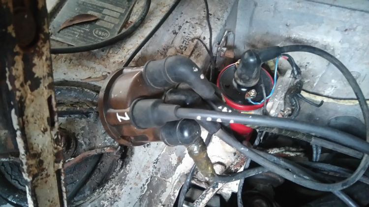

Xe bác dùng bình xăng con em nghĩ nguyên lý đơn giản, bác kiểm tra tỷ số nén còn đạt ko? canh cam đúng thời điểm ko? lửa đủ mạnh ko? Em nhìn cục bobin xe bác nó rỉ sét dây điện quá vậy ?
Em thay luôn cái mobin khác rồi bác
peugeot 305 ở Việt Nam

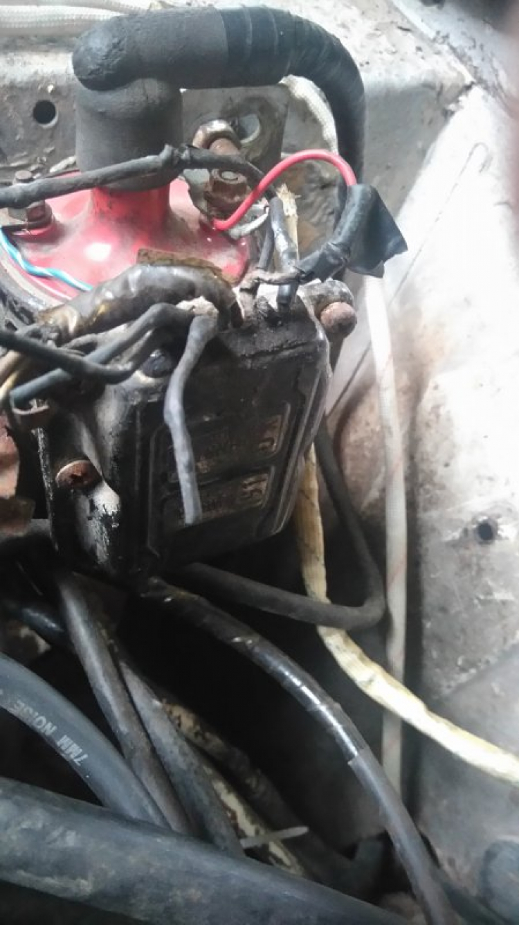

còn mấy cái dây điện thì em cũng đã kiểm tra, cái ecu thì em chịu vì nó "không giống như người ta " nó có tới 7 cái dây ra mà bị cắt mất 3 cái, em đã hỏi cách bắt lại cho đúng nhưng không nhận được câu trả lời. Việc kiểm tra xe thì em cũng thua vì không biết làm và cũng không có máy móc để kiểm, cũng có ý kiến của bác bạch long về sên cam nhưng em lại không biết chỉnh, kêu thợ thì không ai chịu xuống làm. Em chỉ có thể xạc bình, chùi buzi và xoay cái delco rồi cầu may!

Em nghĩ xe bác đời cũ thì không dùng ECU đâu bác. Tài liệu bác kiếm trên mạng ko có mạch điện đánh lửa xe này sao bác. Xe bác cũ thì thì tự tháo ra xoáy xú páp và thay ron quy lát lại đi . Cân cam thì mua sách hương dẫn sửa chữa ôt, đọc và làm theo. Ron quy lát bác chịu khó vô sg có chỗ làm ron. Xe bác cũ nên thợ làm biếng sửa lắm, vì mất công , khó sửa, không lấy công mắc được . Xe yếu hơi do hở bạc thì bác nhỏ vài giọt nhớt vô xy lanh cho kín hơi dễ nổ hơn.
xe em dùng cái này
mua cái mobin mới có cái cục màu trắng em cũng phải bỏ đi vì chẳng biết gắn nó như thế nào?
iệc tự mở đầu máy để xoáy súp bắp như bác gợi ý thì em thua, ngoài dụng cụ chuyên dụng thì còn phải có kinh nghiệm về lực siết cũng như là thứ tự mở -lắp và canh chỉnh nhiều thứ khác nữa. Trong khi em chẳng có biết gì về máy móc, chẳng lẽ lại phải đi học khóa sửa xe chỉ để trị bệnh cho vợ hai!
