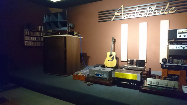

PS: qua có nghe thử giàn này:
Đánh giá một cách rất chủ quan và tự sướng là: không hay bằng âm thanh xe miềng. Hị hị!
