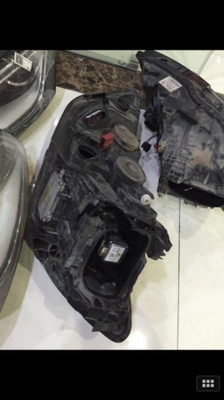

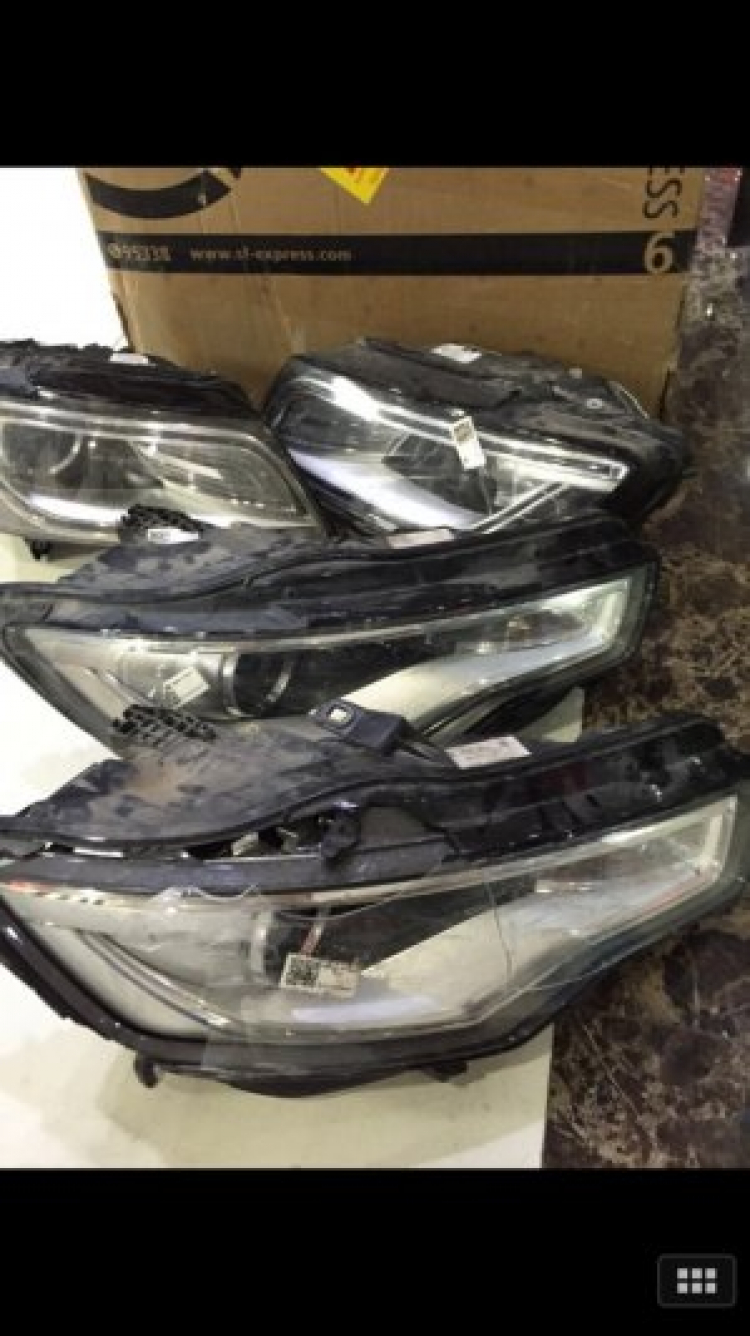

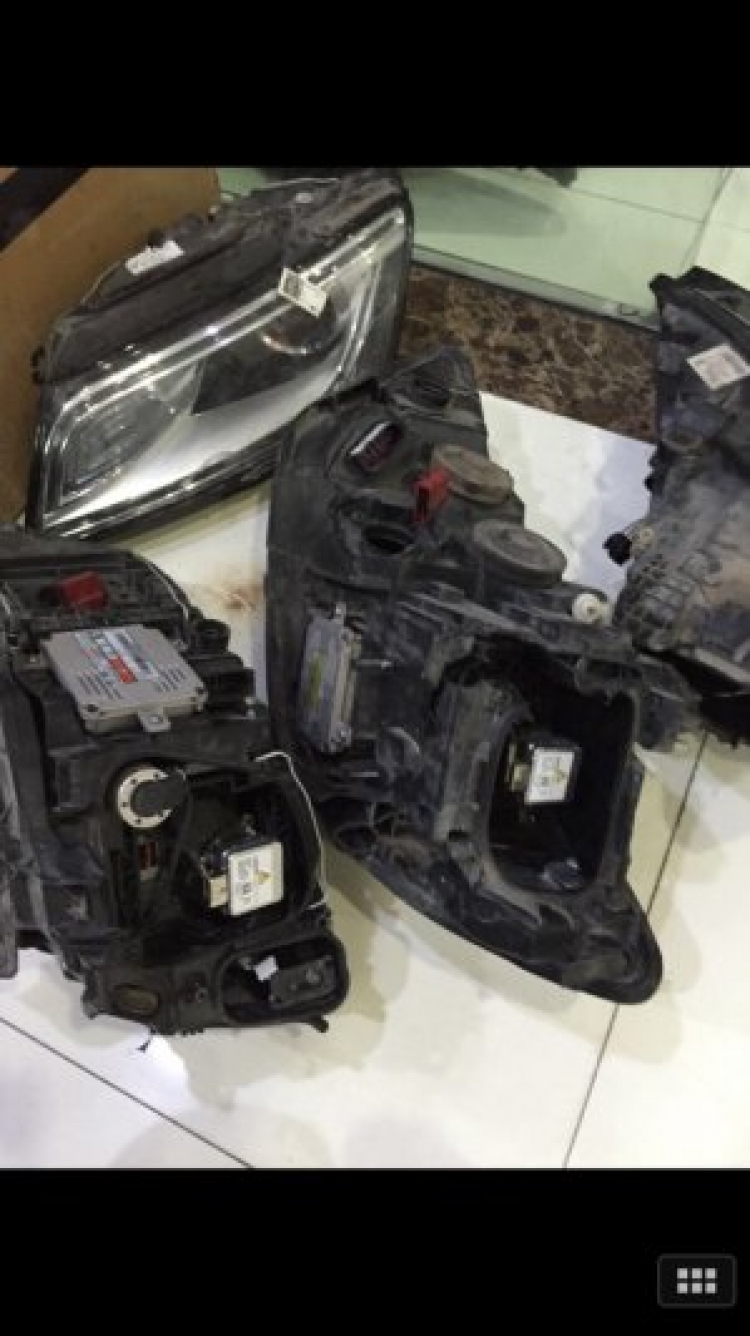

Mới xách được ít Bộ đèn Audi Q5 và Audi A6 ( Bi Hella 5 ) date 2014 chủ yếu rất mới .
Các bác có nhu cầu lên bi xenon nên mua hàng zin tháo xe đạc biệt là tháo từ nguyên cum ra sẽ chất và đảm bảo chính hãng 100% !
Nguyên bộ đèn Audi bao gồm Bi , xenon 4300 , ballas theo cụm đèn . các bác mua về chỉ việc đem đi độ chế vào oto , xe máy đều ok !

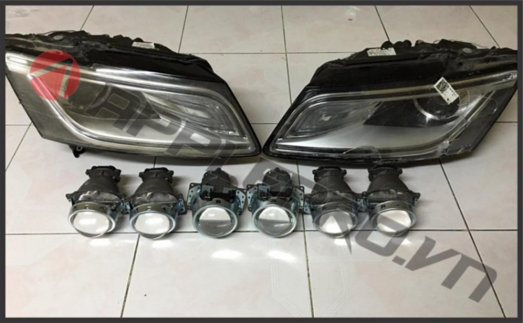

Cách phân biệt Bi (projector ) audi Q5 thật giả .</h2>[blockquote]kính các cụ, hôm nay e xin mạn phép viết đôi lời trong sự hiểu biết nông cạn của e để giúp các cụ phân biệt bi audi Q5 tháo xe vs hàng nhái. vì hiện nay trên thị trường thật giả lẫn lộn, có cả fake 1 ,2,3,4,.....vv.v. và tràn lan đâu đâu cũng kêu mình là hàng tháo xe.
đầu tiên, Q5 đc chia làm 2 loại: 1 là tháo từ xe Audi Q5 bản dành cho thị trường Châu Á ra,đèn pha do koito sx, loại này không có trục xoay liếc. và loại 2 là bi có mắt liếc, kết cấu giống audi Q5 nên các cụ hay gọi nhầm là audi Q5 mắt liếc.thực ra không phải đc lắp trên xe audi Q5 mà là lắp trên mấy chiếc volkswagen. như hình dưới là 1 chóa đèn pha audi Q5 ( nằm dưới ) và 2 đèn pha volkswagen ( e chỉ biết tên hãng, còn tên xe là gi e ko rõ vì bên mình ko đi nhiều nên e cũng mù tịt )

như hình trên, bên trái là Bi Audi Q5 ko liếc tháo từ xe ra, còn bên phải,em tạm gọi là bi Q5 liếc..tháo từ xe...volkswagen ra. các bác có thể thấy sự khác nhau ở trục liếc. và 1 bên là lỗ bắt ốc.
tiếp đến trước tiên e sẽ nói trước cách phân biệt bi Audi Q5 tháo xe không liếc vs bi nhái loại cao cấp.
và muốn có Bi để so sánh thì em phải đập đèn pha ra đã ạ
Phân biệt bi (projector) AUDI Q5 - em copy từ OTOFUN...
đèn e nó đây, và sau khi đập ra đây ạ, hoàn toàn không có mắt liếc và nguyên bản là Clear lens ( lúp trong suốt luôn ) chứ không phải lúp vân như mấy bác cứ khẳng định là lúp vân mới là hàng xịn.
