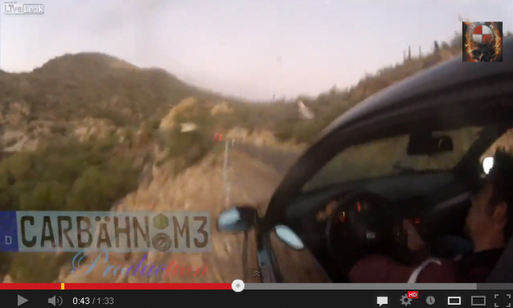

Thói quen lái khóa tay chết người:
Em có nói sơ trong trang trước nhưng chắc bác ko đọc. Bác xem 3 cái hình này:
Giây 41: hai tay sắp bị lock
Giây 42: Chả thấy tay phải đâu!
Giây 43: tay phải xuất hiện ở vị trí 3h
Phân tích chiếc BMW M3 lao xuống vực!
- Giây 41: Nếu bác coi lại clip ở một số frame khác (trang 1) sẽ thấy rất rõ vị trí tay phải lock tay trái
- Giây 42: Mặc dù phản xạ tự nhiên sẽ là thả tay phải ra, kéo lên vị trí hand over hand hỗ trợ tay trái, đồng thời tay trái cố gắng kéo thêm được gần 90 độ. Mất 1 giây vẫn chưa thấy tay phải xuất hiện!
- Giây 43: lúc này có xuất hiện tay phải ở vị trí 3 giờ, có thuận lợi để kéo hết lái hay ko?
- Mất gần 2 giây cho 1 động tác đánh lái khẩn cấp bằng tay phải - em nhắc lại tay phải, em ko cho là phản ứng nhanh. Phản ứng không nhanh bởi vì người lái đã quá quen cách đánh lái khóa tay được dạy trong trường hoặc học mót ở đâu đó. Hình Giây 25 ở ngay khúc cua trước đó cho thấy thói quen chết người này:
Giây 25: 2 tay lock cứng ngay apex, ko có bất kỳ 1 chút chuẩn bị nào cho tinh huống khẩn cấp.
Nếu gặp khúc U turn, xe đã bay xuống vực từ trước đó chứ ko cần đến khúc cua sau. Người lái hoàn toàn ko có sự chuẩn bị cho tình huống khẩn cấp.
Ở trong đường track, cách đánh lái khóa tay (nếu ko đủ lái thì sẽ rơi vào tình trạng understeer) cũng chả sao cả, vì cùng lắm là xe văng vô hàng rào bên trái, nhưng trên đèo thì sẽ "sao" vì xe sẽ văng xuống vực.
Nếu anh chàng này lái theo phương pháp hand over hand, chỉ mất chưa tới 1/10 giây là tay phải đã phải xuất hiện ở vị trí 10-11h, mất ko quá 3/10 giây để kéo hết lái 360 độ, so với 2 giây như thể hiện, 3/10 giây đủ cứu mạng.
