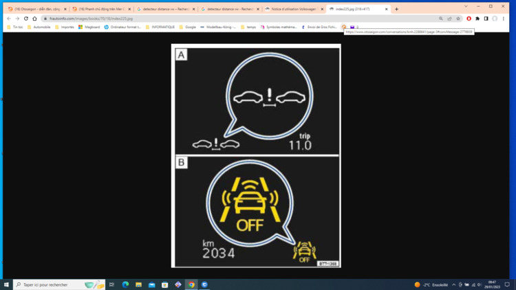

Chào các bác,
Nhờ các bác tư vấn giúp xe mình đi hay bị cảnh báo vàng hình 2 cái xe (hình đính kèm), vài tháng bị một lần. Đôi khi đi 1 2 ngày thì lại hết...
Mình không rõ là vấn đề gốc ở đâu, thỉnh thoảng đi rửa xe cũng bị (thỉnh thoảng rửa xe xong bị).
Có 1 lần bị mình chạy ngay vào hãng (haxaco), tuy nhiên lúc chạy tới nơi thì lại không thấy báo, hãng cũng cho máy đọc lỗi thì bảo ko thấy có gì....
Không rõ là phải do hỏng cảm biến hay vấn đề gì không
Cám ơn các bác
Vấn đề nầy cũng thường xuyên, dưới hầm cao tốc, vật dơ cản, càm biến bụi bẩn, đi quá gần
* Trước nhất phải biết cảm biến nầy là cảnh báo khẩn cấp
Theo hình đây là sự cố nên xem , nếu có thể được, theo tôi thì

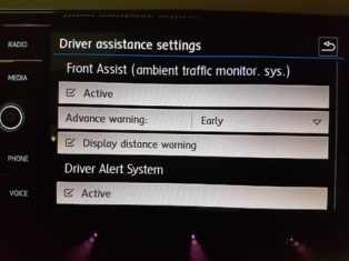

- Tắt chế độ cảm biến, chạy vòng vòng , sau đó để qua đêm và kích hoạt lại
- vào màng hình trung tâm reset và cài đặt lại thì nó sẽ hết. bạn thử chưa vậy ?
Tôi có kinh nghiệm điều nầy cho nên biết.
- Bạn để chế độ nào ? theo tôi thì có 3 chế độ, gần, trung bình và xa ...
- Nếu có thể thì xem lại cảm biến, chùi lại nằm ở logo (thường là như thế)
Bạn nên để chế độ off trong trường hợp nầy .... để tránh nó hứng nó thắng tứ tung ...rất nguy hiểm

Trong trường hợp nó cháy hoài nên vào màng hình trung tâm và disable nó ... cái khó chịu là nó sẽ báo hệ thống disable ....sau đó về nhà thử xem cách của em thế nào nha
