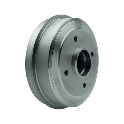

Tiện :nếu là thắng là tang trống cũng thế ...nguyên tắc y như nhau, nhưng thay luôn cả heo dầu thắng,bộ lò xo luôn
PS : về tang trống (tambour) thì có 2 loại một là trơn hay là ventílé (đời sau nầy), không phải tang trống là tệ đâu nhá các bác
