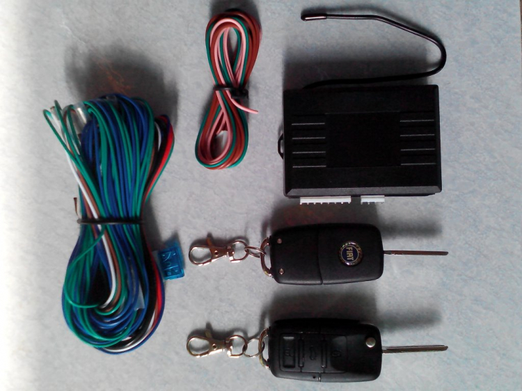

Phải cái này không bác. Định hôm nào rảnh sẽ chọc ngoáy. Nhưng chưa làm được. Với lại lửng lẳng cái remod thấy kỳ kỳ. View attachment 539563
Bác lắp bộ rời có chìa gập cho gọn, e và mấy ae trên này cũng đang xài
