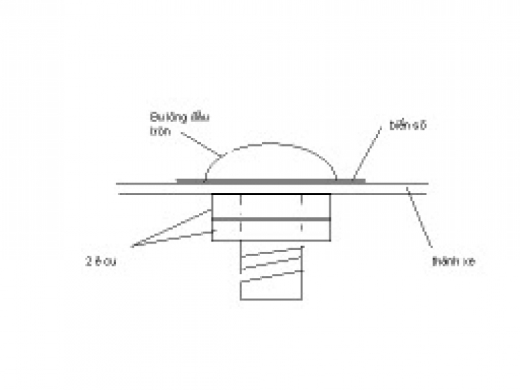

Nói chung tùy theo loại xe mà có cách bảo vệ khác nhau
Tôi vừa bảo vệ biển số sau của VITARA như sau: thay 2 bu long đầu tròn (không có giác lục lăng cho clê) giữ biển, sau đó vặn 2 ê cu công nhau phía trong thành cửa sau (phải mở tấm nhựa trong cửa sau mới vặn được)
Biển trước thì thay bằng 2 bu long dài, giác lục lăng chìm, sau đó khoan phá giác lục lăng đi
