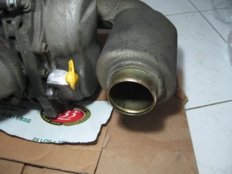

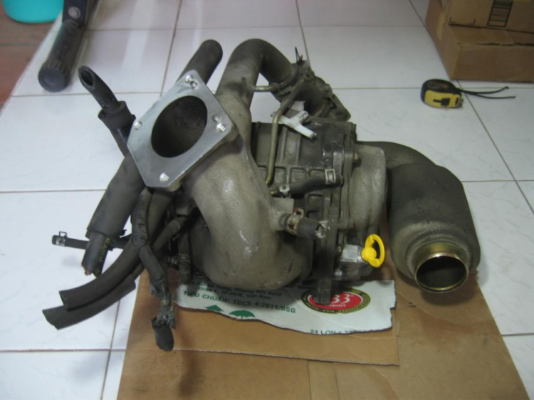

Buồn chuyện PC. Quay về chơi với em nhà mình cho nó lành.

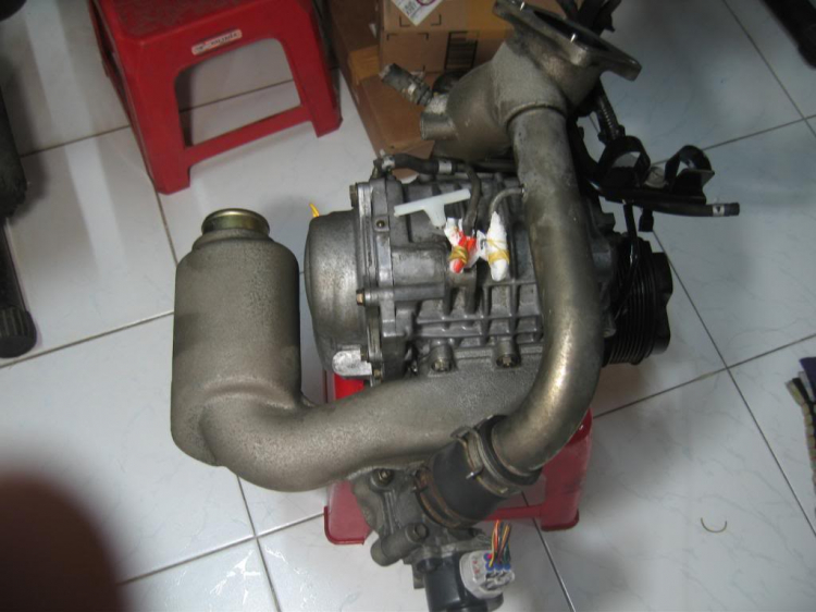

Bơm supercharger mua trên Ebay đã về tới. Tiền ship đắt hơn tiền mua bơm vì cụm này rất nặng.
Previa 9X - Khổ vì yêu, Tập 2

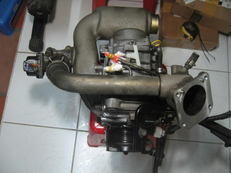

Đây là vị trí gắn cụm bướm ga:

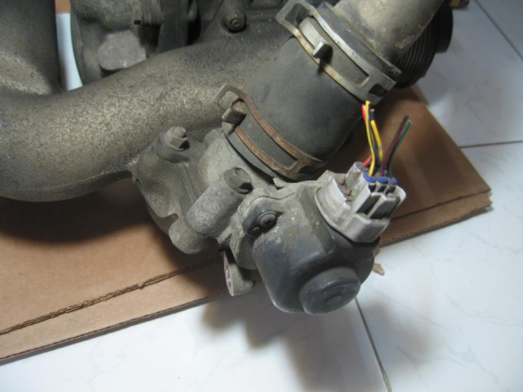

Đây gọi là air by-pass valve:

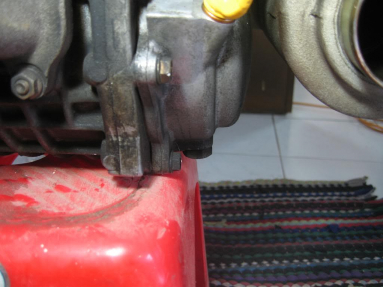

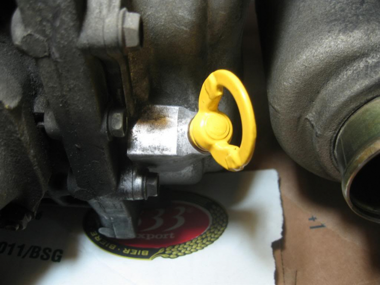

Ốc thăm nhớt và châm nhớt:

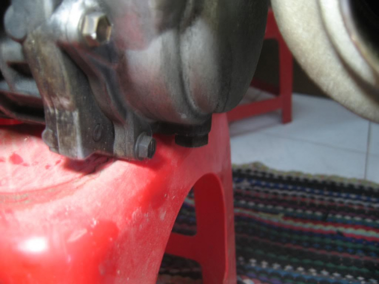

Ốc xả nhớt:
Dùng chai này xịn cho tan dầu mỡ dính trên bơm:
Sau khi xịt rửa xong thì được thế này:

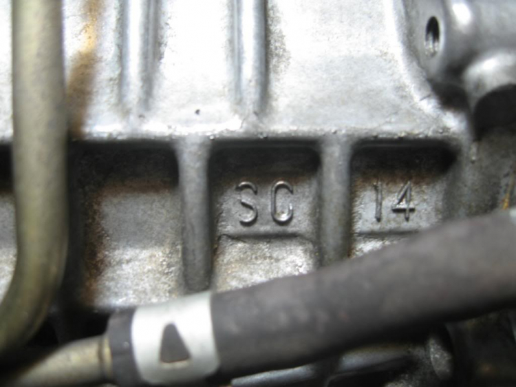

Dòng bơm supercharger cho Previa là SC14. Đây là bơm do hãng khác chế tạo và lắp được cho nhiều xe chứ không riêng Previa.
Hãng chế tạo bơm supercharger là Eaton (tập đoàn Eaton của Mỹ). Toyota sử dụng dòng supercharger SC14 để lắp cho Previa để tăng công xuất động cơ.
