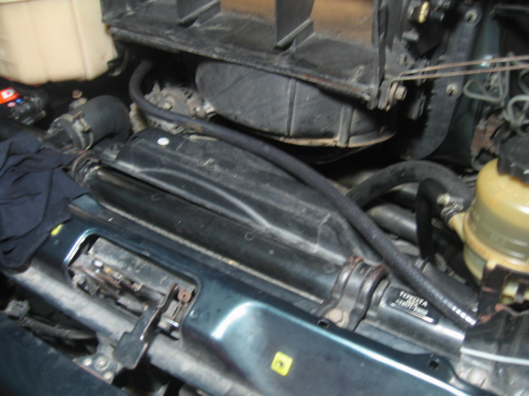

Tiếp tục công việc phục hồi hệ thống sưởi.
Đến đây em phải cám ơn Bác Dũng bác sĩ rất nhiều vì đã post hình hệ thống sười trên xe Bác ấy rất chi tiết để em theo đó phục hồi hệ thống sưởi trên xe em.

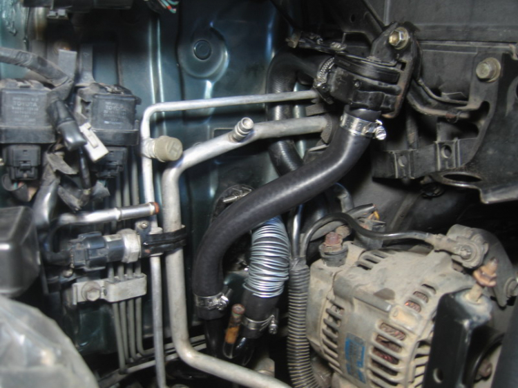

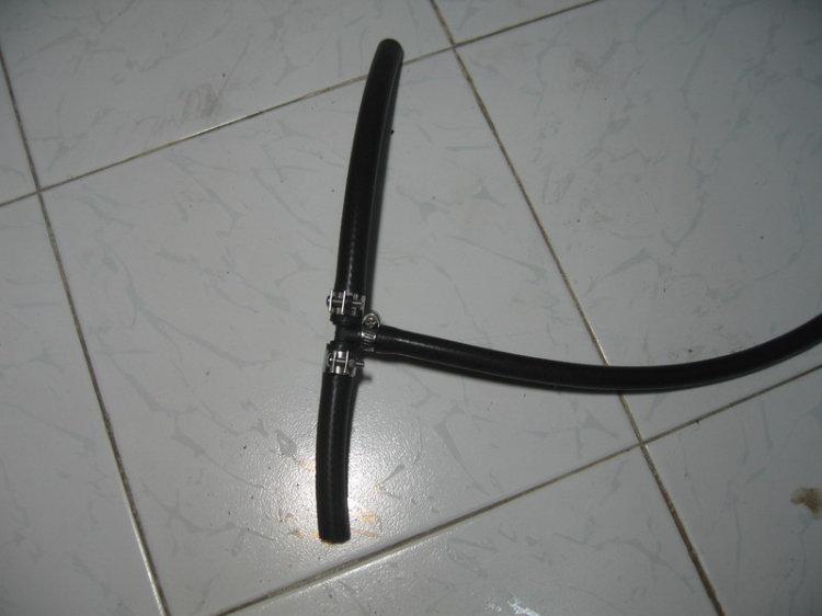

Ống duy nhất còn nguyên bản trên xe em là ống hình chữ S này:
Previa 9X - Khổ vì yêu, Tập 2

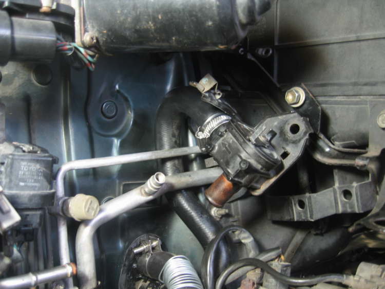

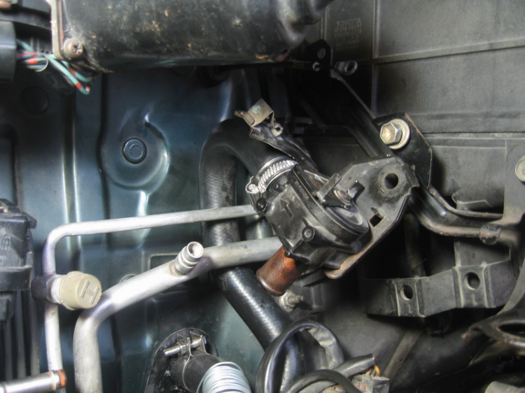

Ống chữ S sẽ nối với van nước nóng tại vị trí này:

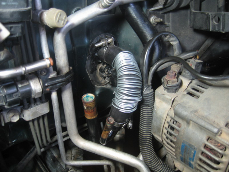

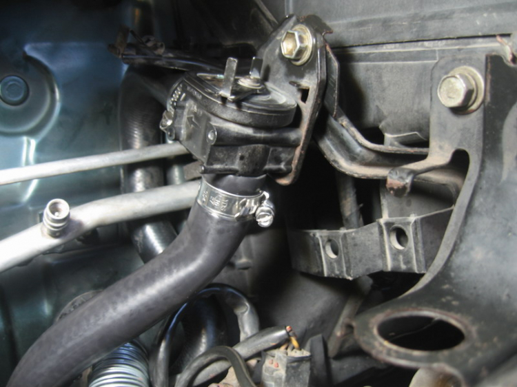

Thay mới ống này vì ống cũ đã bị bẻ gập lại, không hồi phục được nữa. Em phải quần dây kẽm để ống không bị bẻ quặt (do em dùng một đoạn ống thẳng để thay thế):

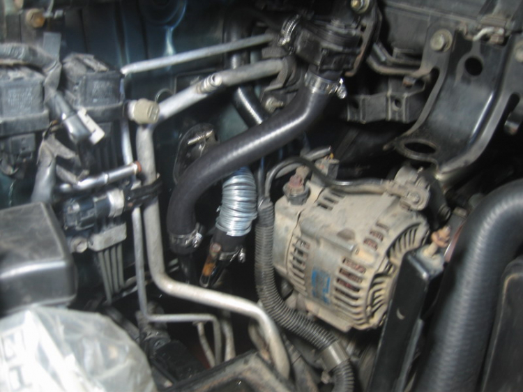

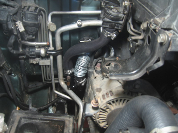

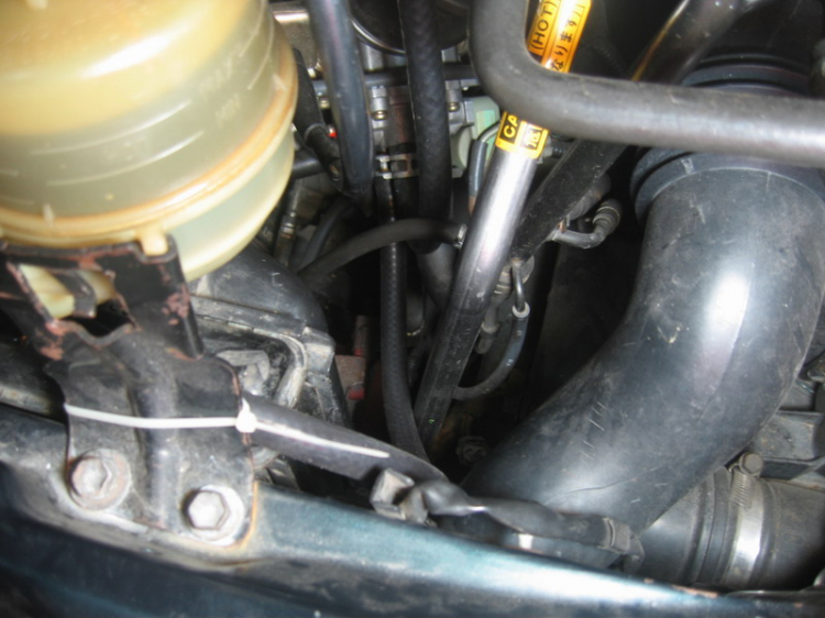

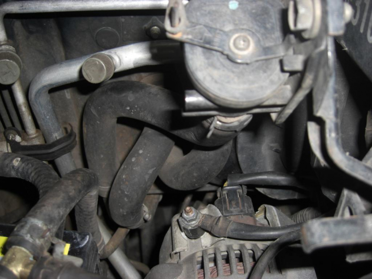

Tiếp tục với ống còn lại vào van nước nóng:

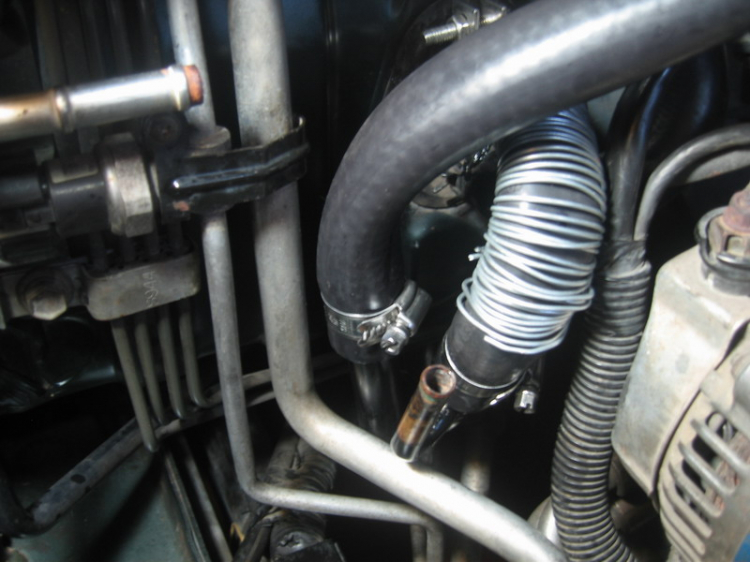

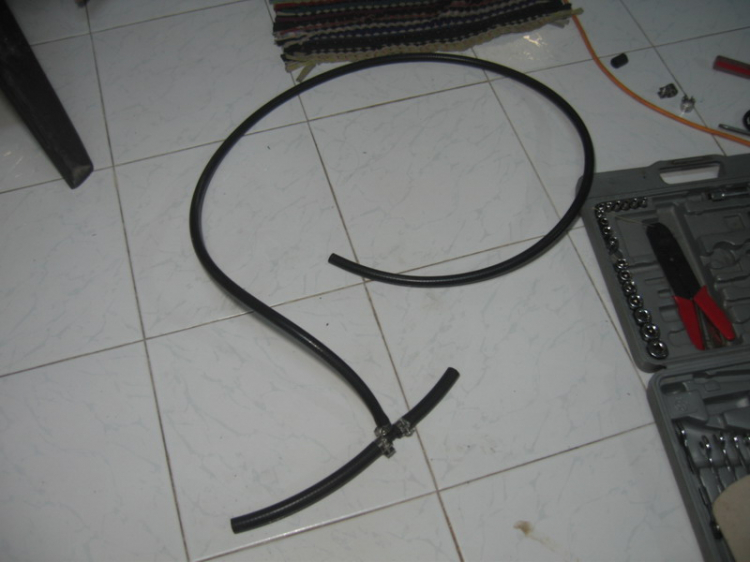

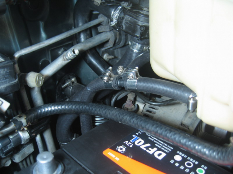

Thay mới đoạn ống này luôn:

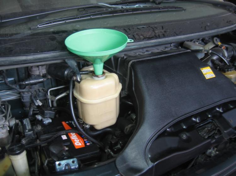

Châm nước làm mát:

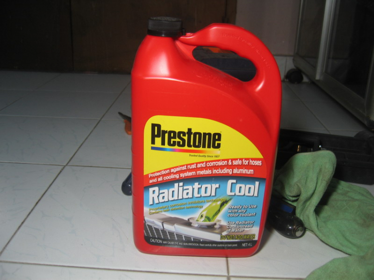

Em dùng loại này:
Đây là Prestone dùng cho thị trường châu Á vì vậy không có chất chống đông (anti-freeze). Và giá cũng mềm hơn: 144.000 đồng một can 4 lít.
Kết quả mỹ mãn. Hệ thống sưởi hoạt động rất tốt.
Châm nước làm mát:
Em dùng loại này:
