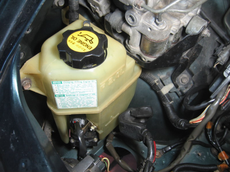

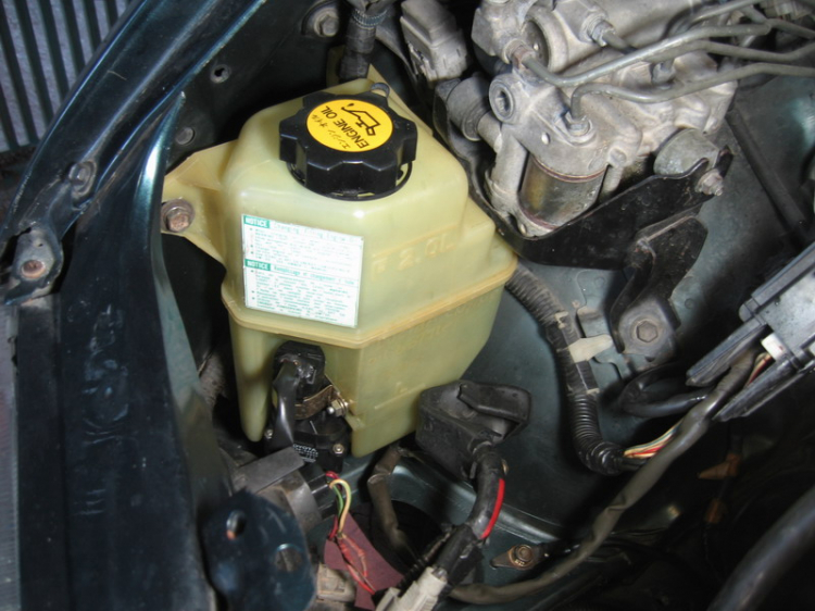

Bình nhớt phụ mới vào vị trí:

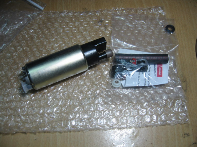

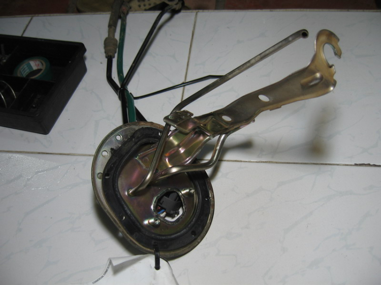

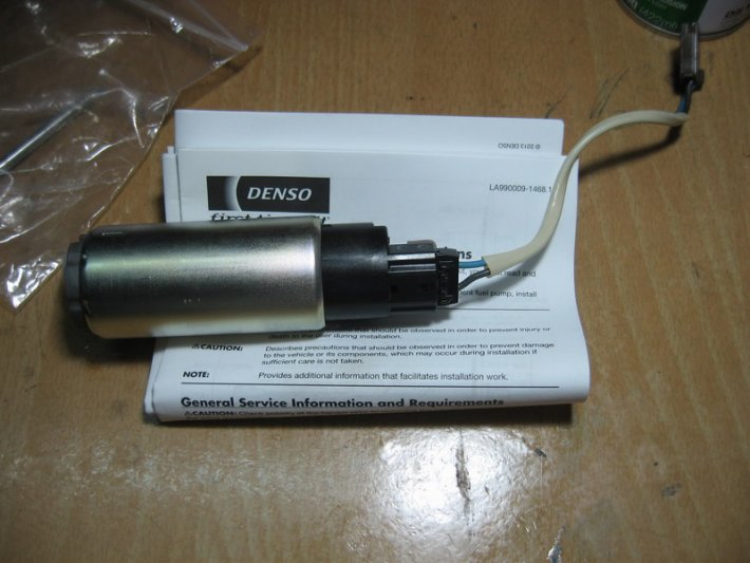

Còn một thứ nữa em cần thay để yên tâm đi Tết. Đó là bơm xăng:
Previa 9X - Khổ vì yêu, Tập 2

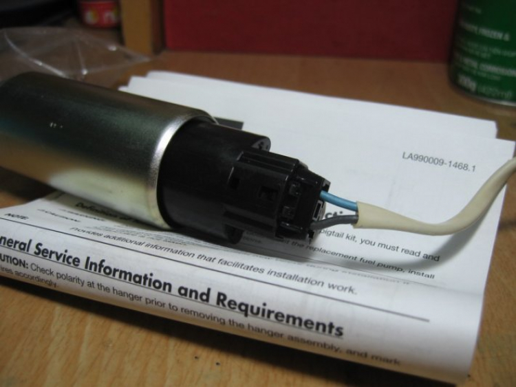

Kích cỡ, giắc cắm đúng như hàng zin theo xe:

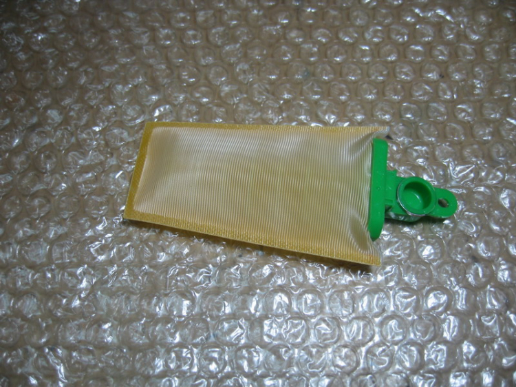

Lọc xăng gắn vào bơm:

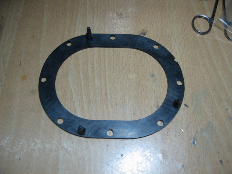

Ron cụm bơm xăng:

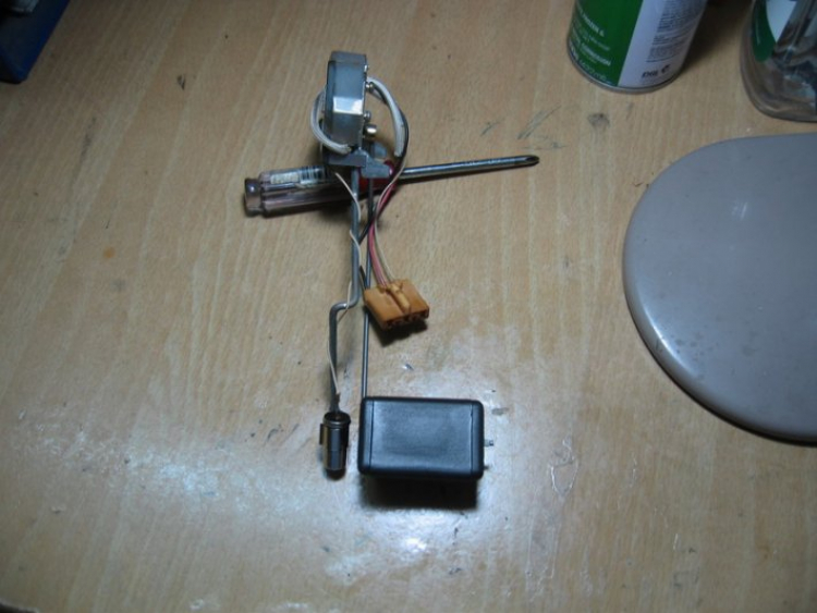

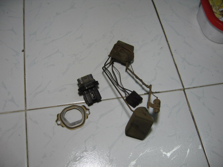

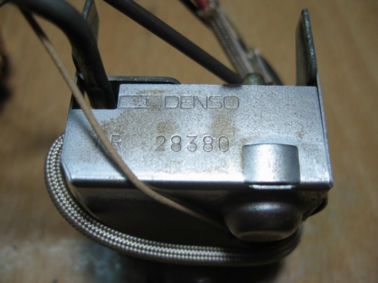

Lục kho tìm mấy món phụ kiện mua đã lâu liên quan đến cụm bơm xăng:

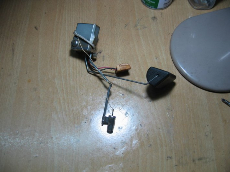

Đây là bộ phao xăng, cũng là cảm biến báo mức xăng:

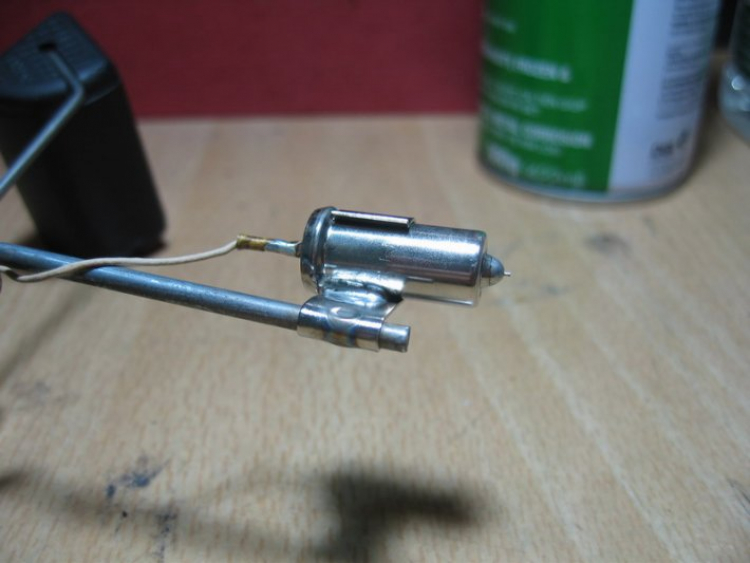

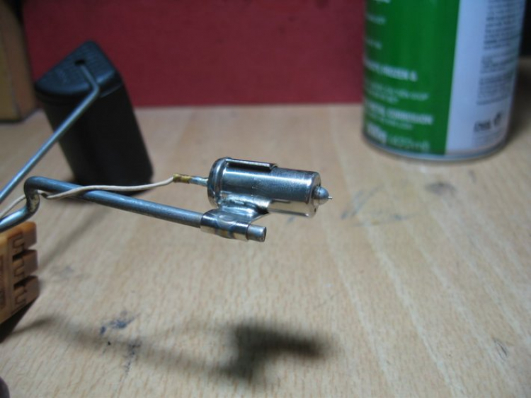

Nếu mức xăng thấp hơn đầu cảm biến này thì đèn báo đổ xăng sẽ sáng:

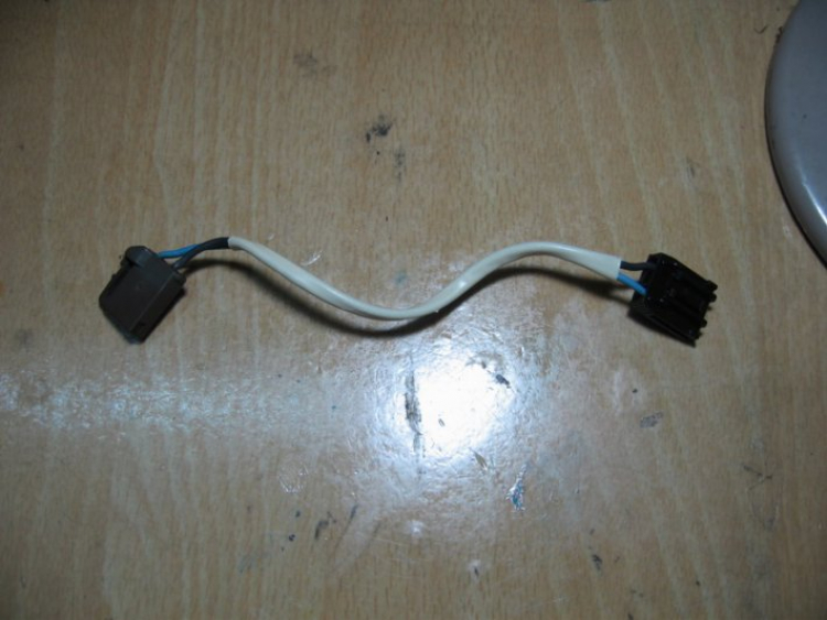

Dây điện zin theo xe cắm vào bơm xăng. Khi thay bơm không phải là loại zin theo xe (hàng dùng chung cho nhiều xe) thì chắc chắn thợ đã cắt dây điện và đấu lại trên bơm:

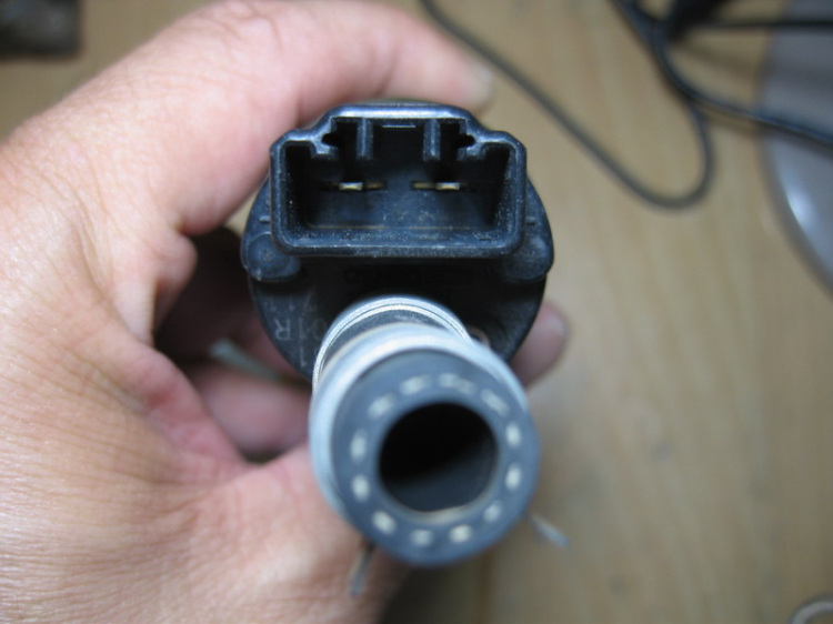

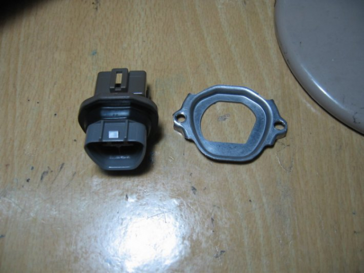

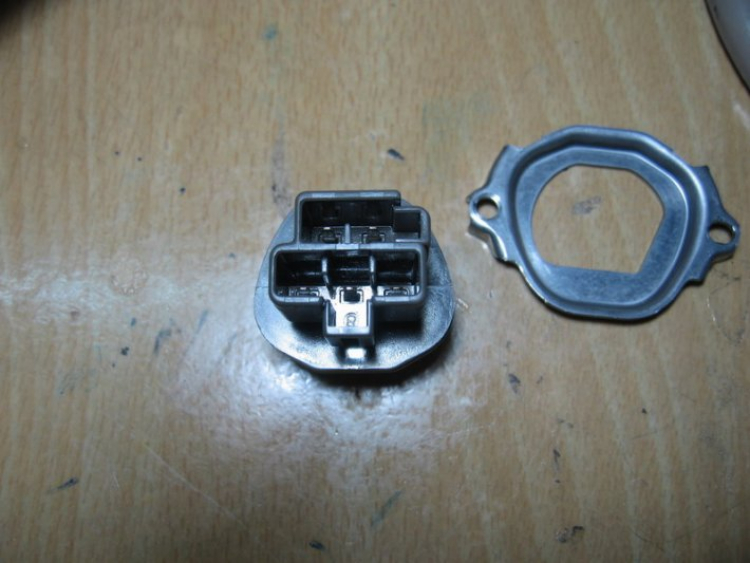

Còn đầu giắc cắm để cấp nguồn cho bơm và cảm biến phao xăng nữa:

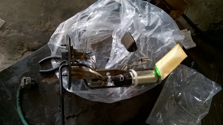

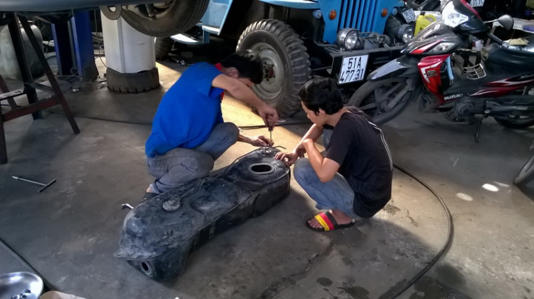

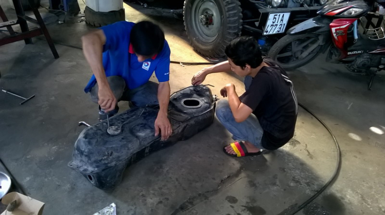

Hạ bình xăng xuống là quá sáng suốt. Bình xăng xe em bên trong quá dơ. Thợ tháo xăng ra hết rồi xúc rửa rất kỹ rồi thổi hơi cho khô và lắp ráp lại:

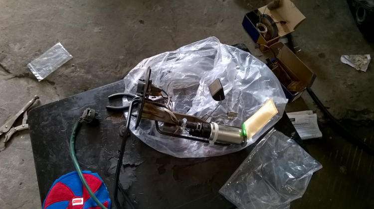

Bơm xăng mới vào vị trí trên cây bơm. Vừa khít:

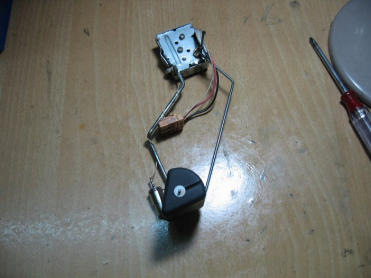

Cụm phao xăng cũ nằm trong bình xăng bẩn nên cũng đen thui:
So cụm phao xăng cũ mua ở bển về:

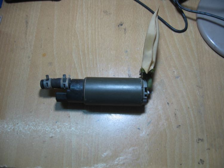

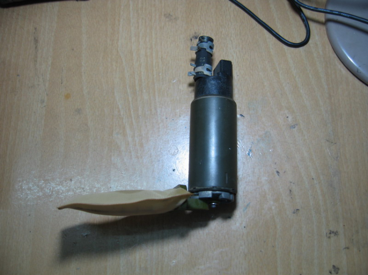

Còn đây là cây bơm xăng tháo từ một em Previa 94 ở bển. Hơn 20 năm nằm trong bình xăng mà còn 7 màu:
Tiếc là cây bơm này bị cong vênh do cha nào tháo ẩu tả quá. Cây bơm này lúc em mua về vẫn còn dính theo bơm xăng zin theo xe (Denso):
Em kích điện thấy nó vẫn còn chạy:
