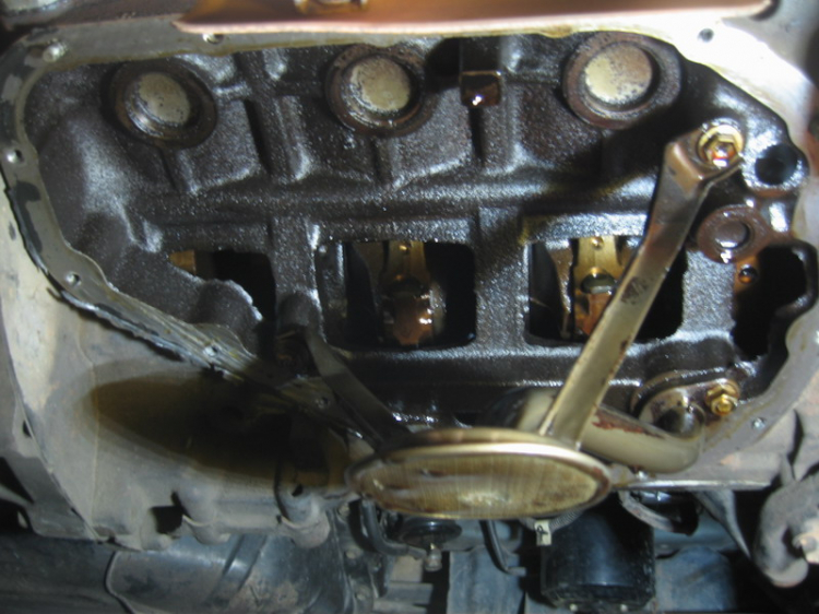

Tháo lược nhớt thô ra luôn:
Previa 9X - Khổ vì yêu, Tập 2

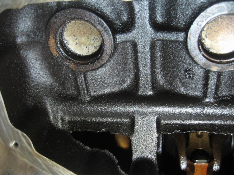

Quá nguy hiểm. Cạc-te nhớt thụng vào trong, ép móp lược nhớt luôn. Nguy cơ ống hút nhớt bị nghẹt là rất cao:

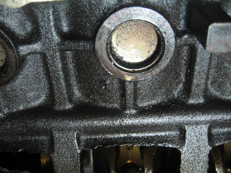

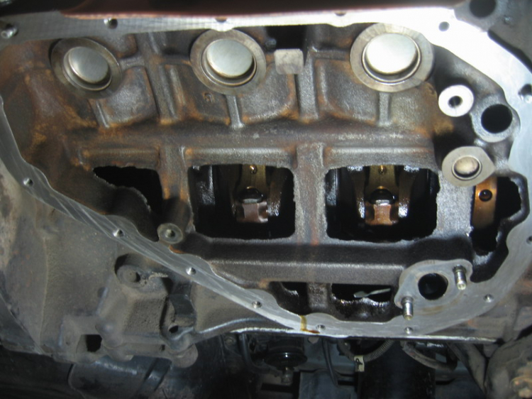

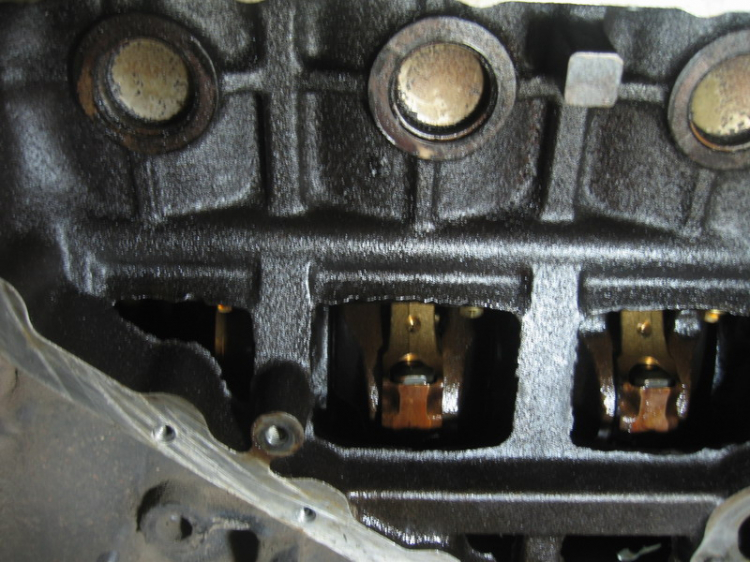

Đây cũng là dịp tốt để vệ sinh khu vực này vì cặn bẩn rất nhiều:

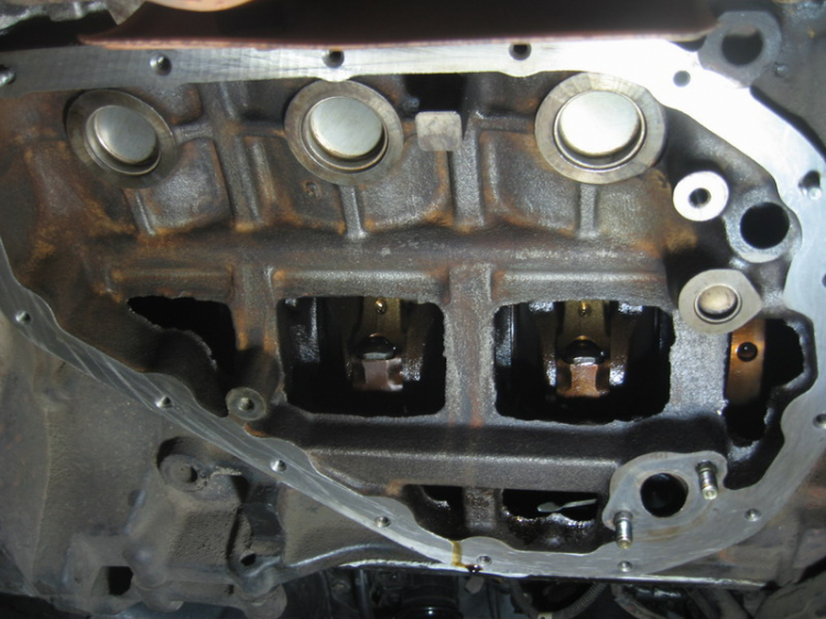

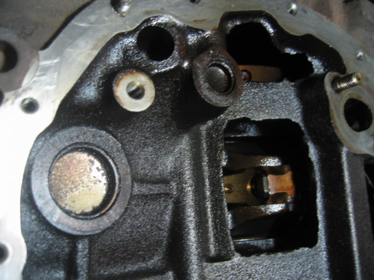

Sau khi vệ sinh bằng dung dịch vệ sinh bình xăng con:

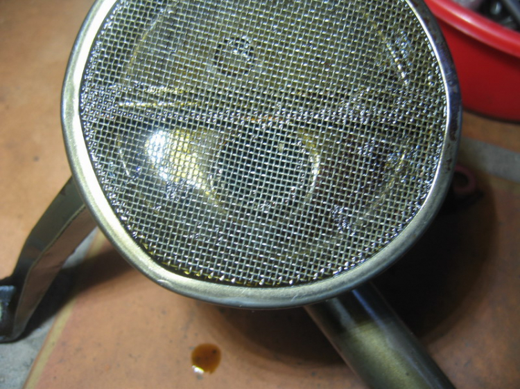

Lọc nhớt thô (oil strainer) cũng từ em Previa 92 116K miles:
