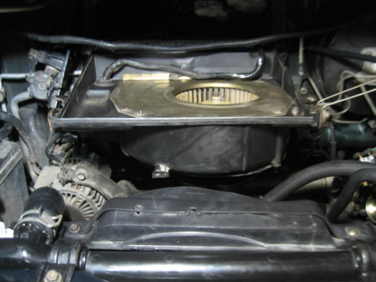

Trước hết là vệ sinh cụm quạt gió và cửa lấy gió ngoài. Hai thứ này dơ quá, nên làm mất khá nhiều thời gian. Cuối cùng cũng xong. Ráp cụm quạt gió vào:
Previa 9X - Khổ vì yêu, Tập 2
Ráp tiếp cửa lấy gió ngoài:

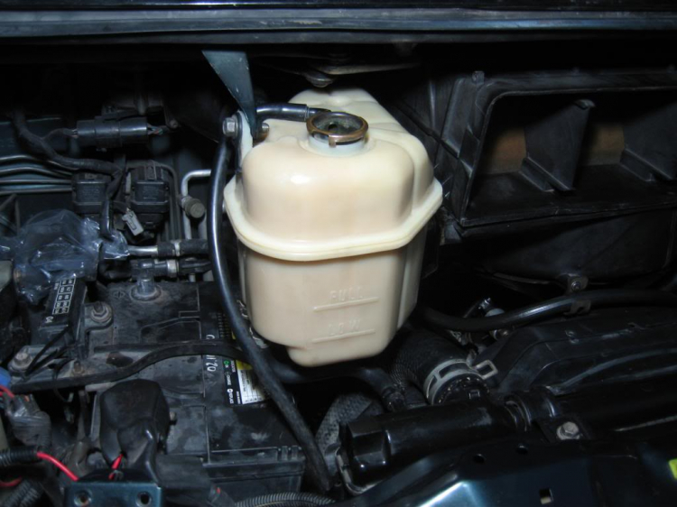

xúc rửa bình hồi nước giải nhiệt cũng lâu không kém. Ráp vào xe:

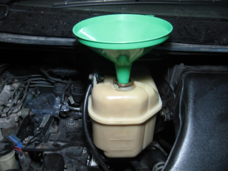

Châm nước làm mát:

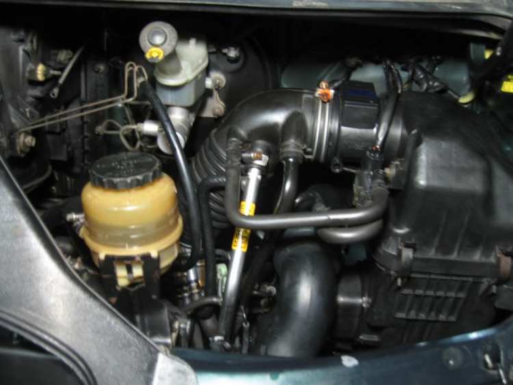

Châm dầu trợ lức thắng. Em xài loại này:
Dầu trợ lực này màu vàng nhạt chứ không phải màu đỏ như em thường thấy.

So sánh bên đã dọn:

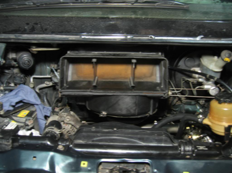

Với bên chưa đụng tới:
Dầu này dùng cho hệ thống lái, ko dùng chung với dầu thắng được bác ah. Nếu đã lỡ . . . thì phải thay toàn bộ dầu trong hệ thống thôi.
