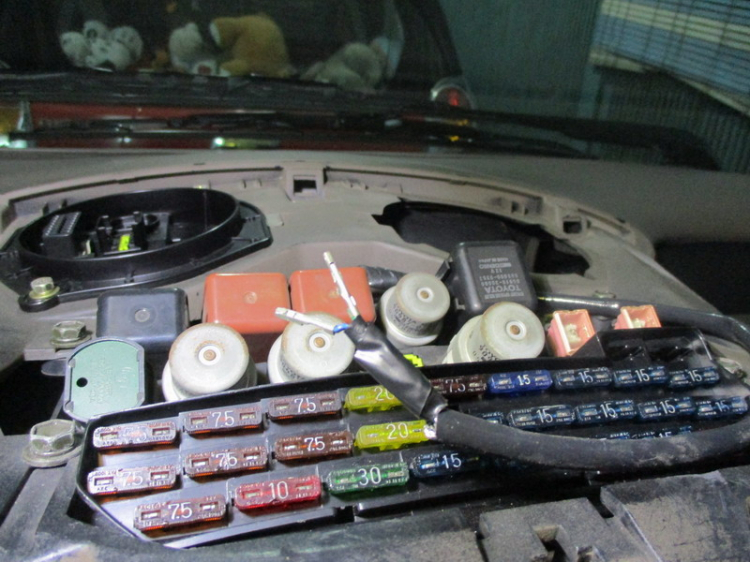

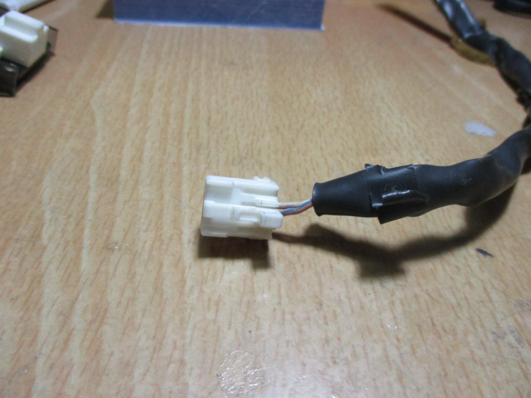

Có những thứ phải phục kích mấy năm trời mới thấy xuất hiện trên Ebay. Ví dụ như cái giắc cắm vào bóng đèn của hệ thống báo động trên nắp hộp cầu chì. Một ngày đẹp trời thấy xuất hiện cả bộ:
Previa 9X - Khổ vì yêu, Tập 2

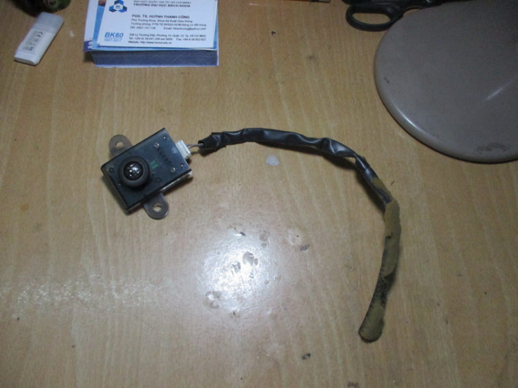

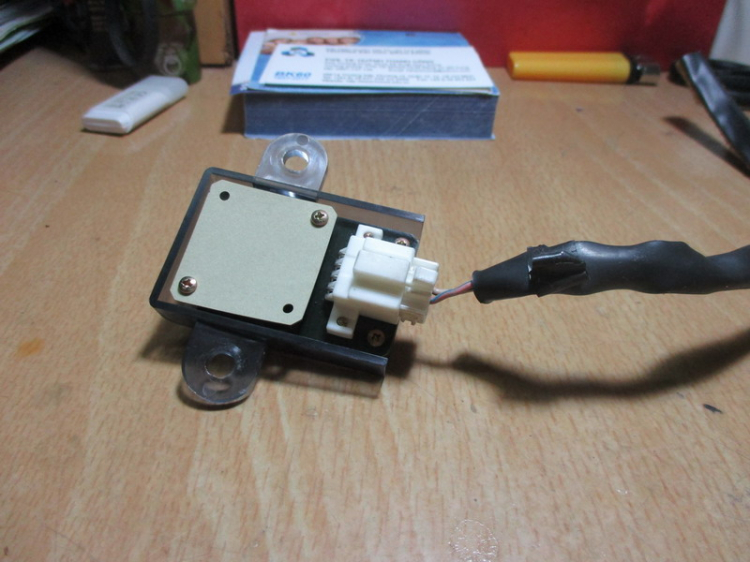

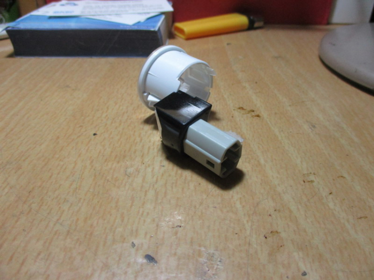

Giắc cắm cũ trên xe em bị hư lâu nay và rất bực mình mỗi khi rút ra:

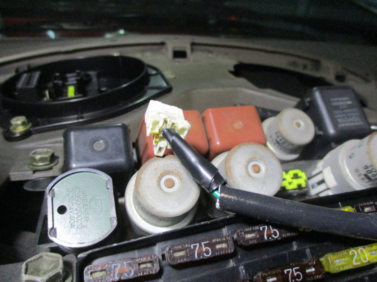

Thay dây và giắc cắm mới:

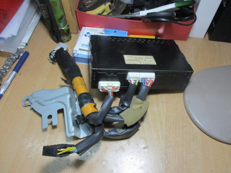

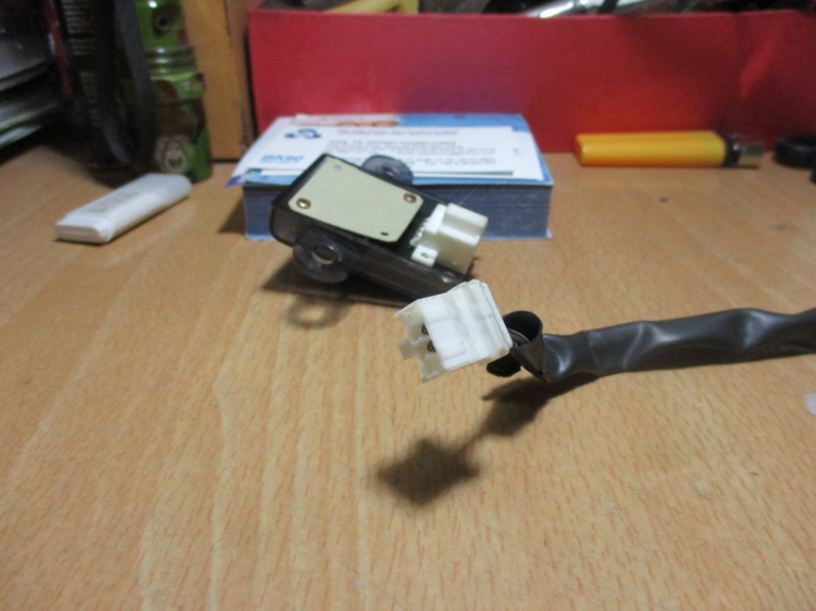

Một ví dụ khác là trước đây em đã từng phục hồi lại giắc cắm cho amplifier của hệ thống âm thanh:
img_8427_zpsc7e3163d-jpg.1450103
Em tự tìm giắc cắm và dây điện để làm lại:
img_8472_zps1fb6e593-jpg.1450113

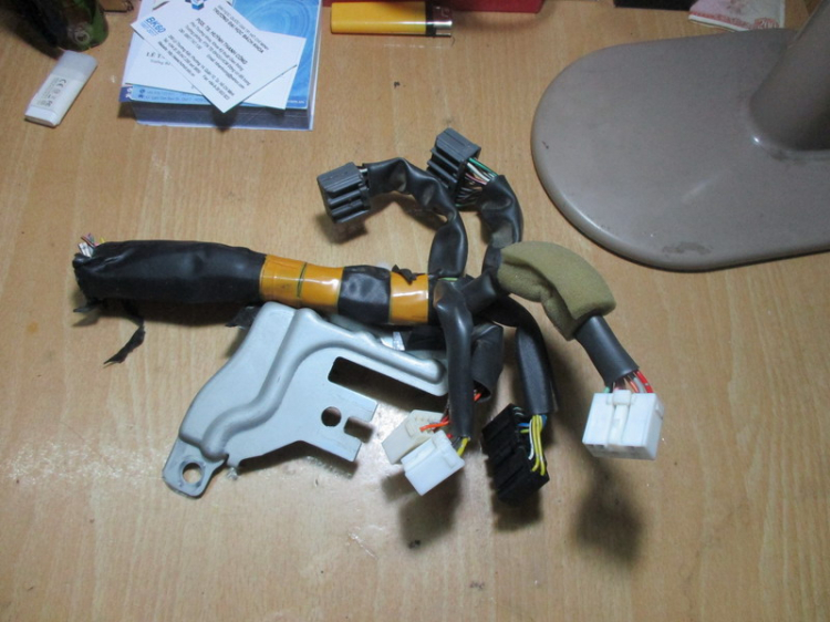

Nhưng vẫn thấy chưa thoải mái vì không phải zin của xe, và màu dây không đúng. Chờ mấy năm mới tìm được bó đây điện và giắc cắm đúng của Previa:
Cắm thử vào cái amplifier dự phòng:
Bây giờ chỉ cần tách 3 bó dây của amplifier ra và nối lại dây điện (chắc chắc là trùng màu) là xong.

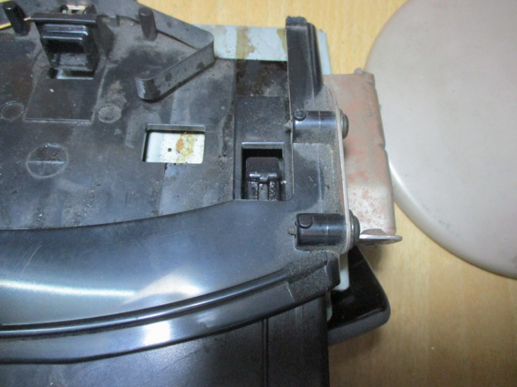

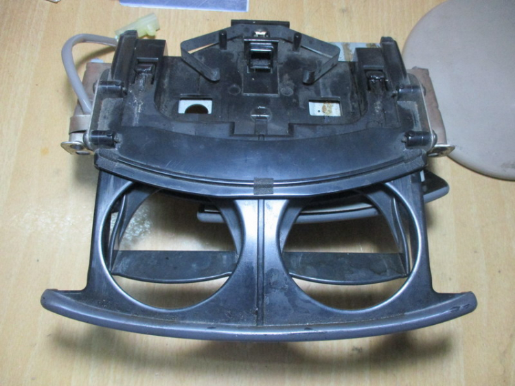

Trước hết là cái khay để ly. Khay này có 02 ngàm chặn để nó không bị rơi ra khỏi khung bao:
Muốn lấy khay này ra, các Bác nắm 2 bên và vừa kéo vừa lắc nhẹ sang bên. Khi lắp lại, các Bác có thể bôi chút mỡ bò vào 02 ngàm chặn để lần sau rút ra dễ dàng hơn.

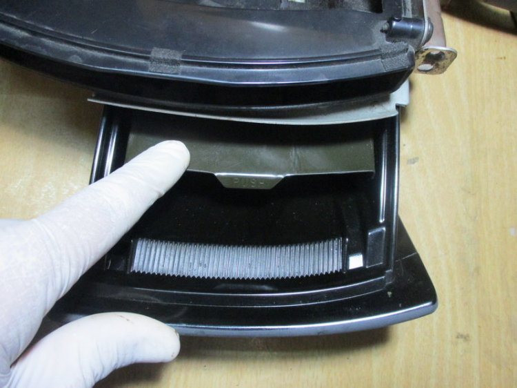

Tiếp đến là khay gạt tàn. Các Bác ấn cái nắp che xuống là có thể rút khay ra nhẹ nhàng:

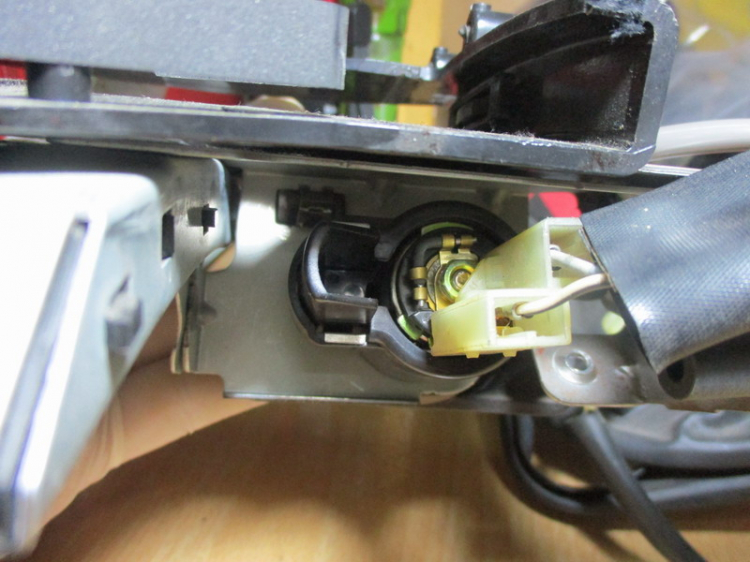

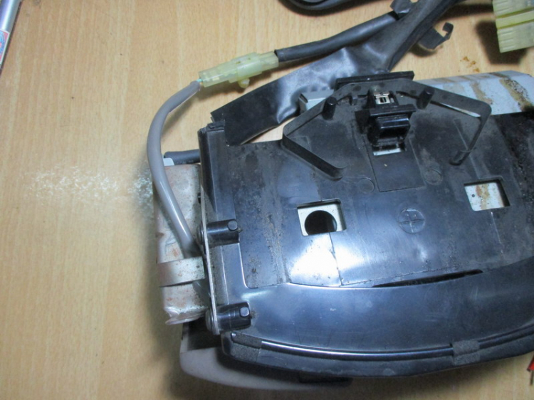

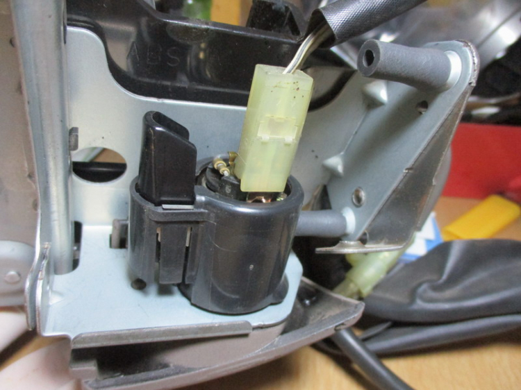

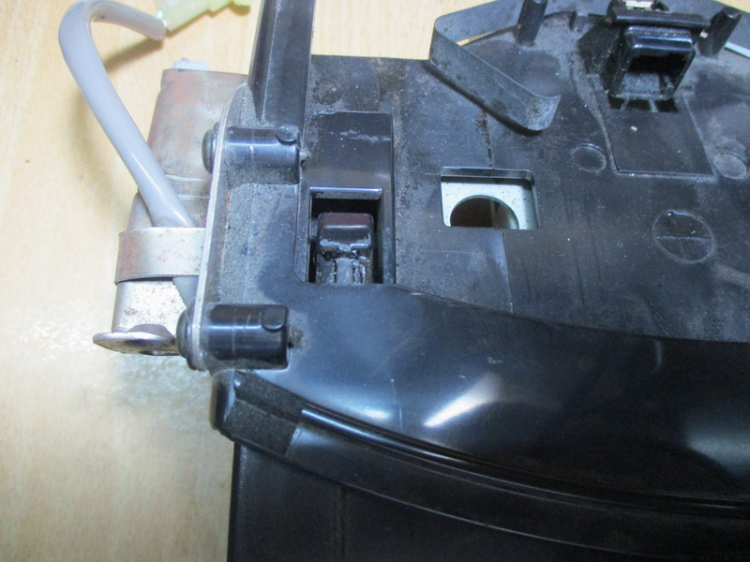

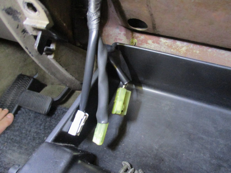

Trước hết là rút giắc đện vào đèn của khay gạt tàn. Các Bác có thể phải dùng một cây vít dẹp thật nhỏ để chọt vào khe thì mới rút giắc ra được:

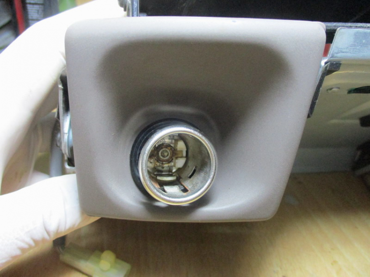

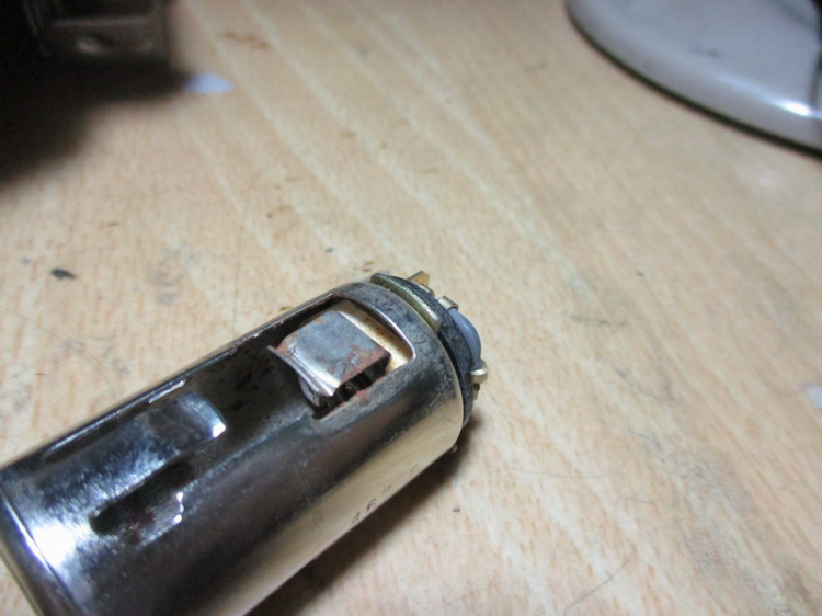

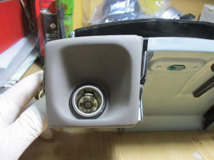

Sau đó rút tiếp giắc cắm vào ổ cắm mồi thuốc:

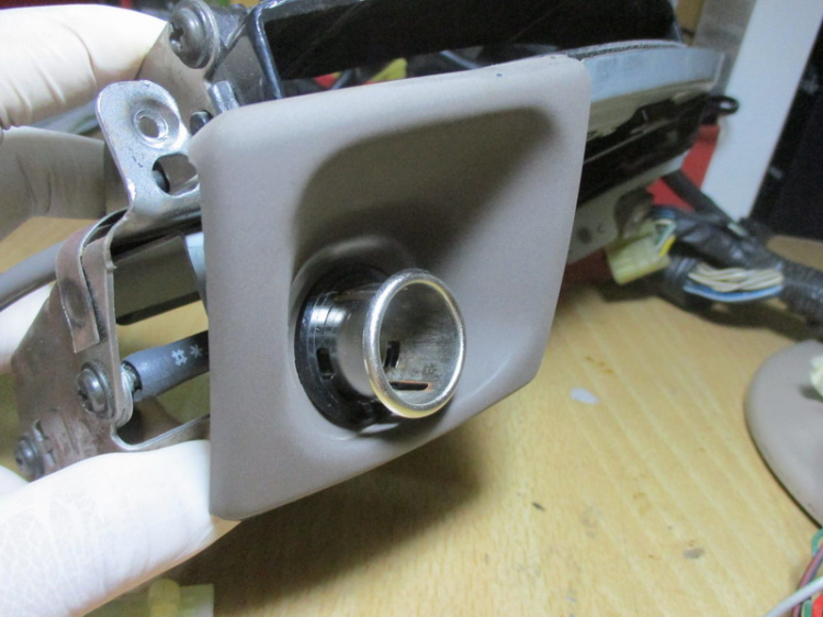

Tiếp đến, từ phía sau, đẩy ổ cắm mồi thuốc về phía trước và rút nó ra:

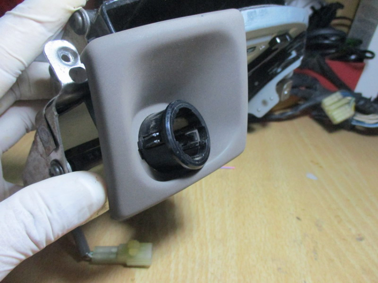

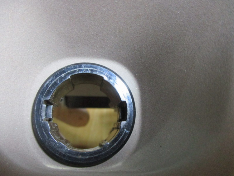

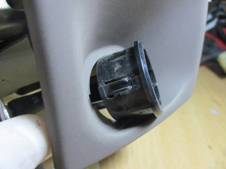

Trên ổ mồi thuốc có một cái ngàm ứng với khe trên vòng bao màu đen như hình dưới đây:

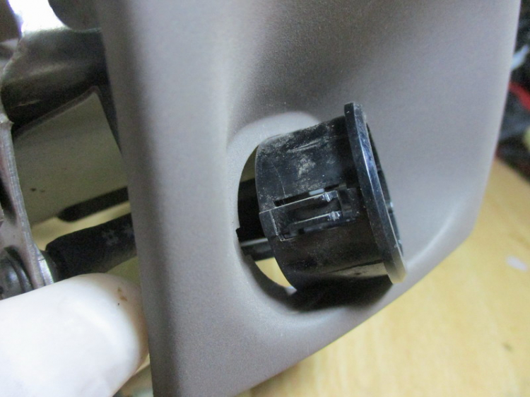

Tiếp theo là tháo vòng bao ổ mồi thuốc. Trên vòng bao này có 2 cái ngàm ở hai bên. Từ phía sau các Bác dùng ngón tay ấn vào một trong hai ngàm này và đẩy về phía trước:

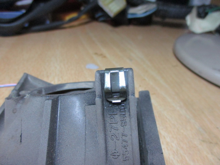

Cuối cùng là cái nắp che:

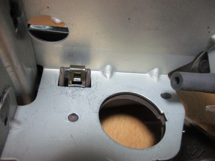

Phía sau nắp che có một chốt kim loại như hình bên dưới. Các Bác luồn tay bóp chấu này là có thể rút miếng che ra dễ dàng.

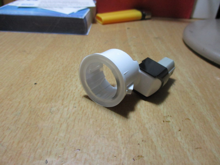

Hôm nay thực hiện một dự án đơn giản là làm vòng sáng cho chỗ mồi thuốc.

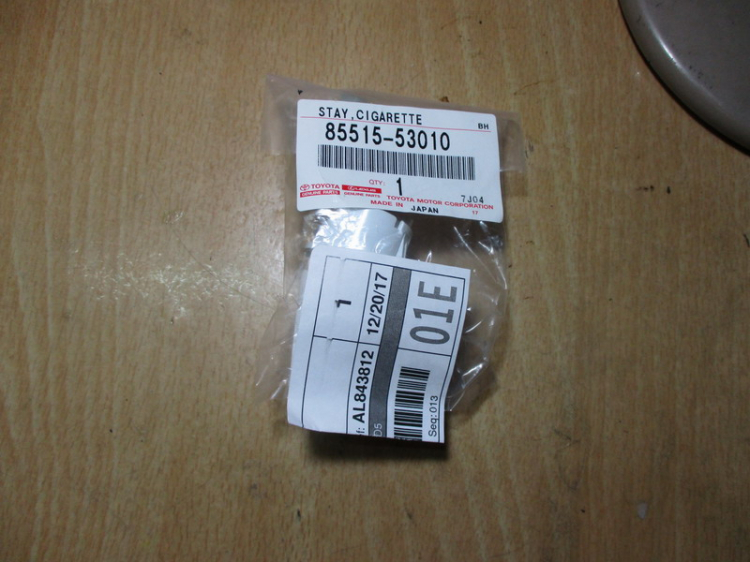

Vòng dẫn sáng quanh tẩu thuốc của Lexus (dùng được cho Previa) trên Ebay bán giá $13, có sẵn bóng đèn luôn:

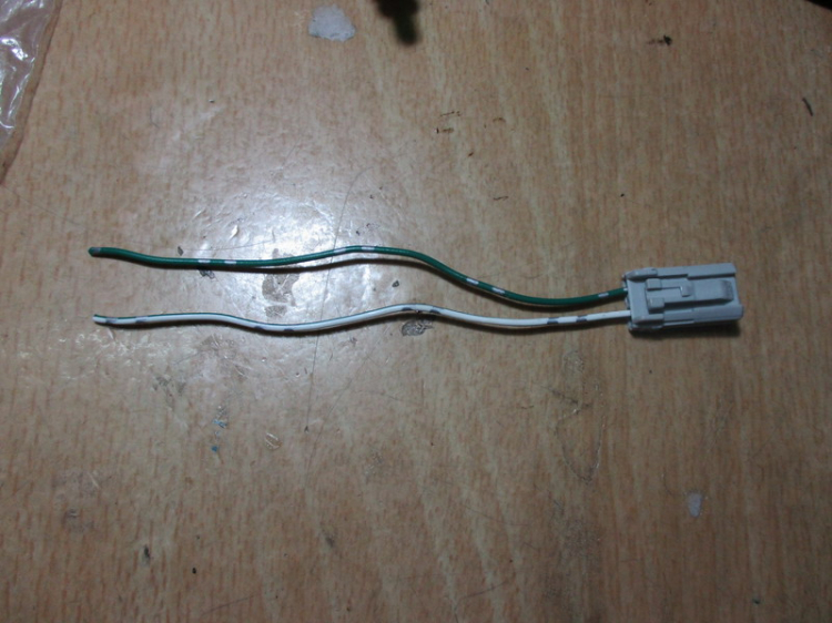

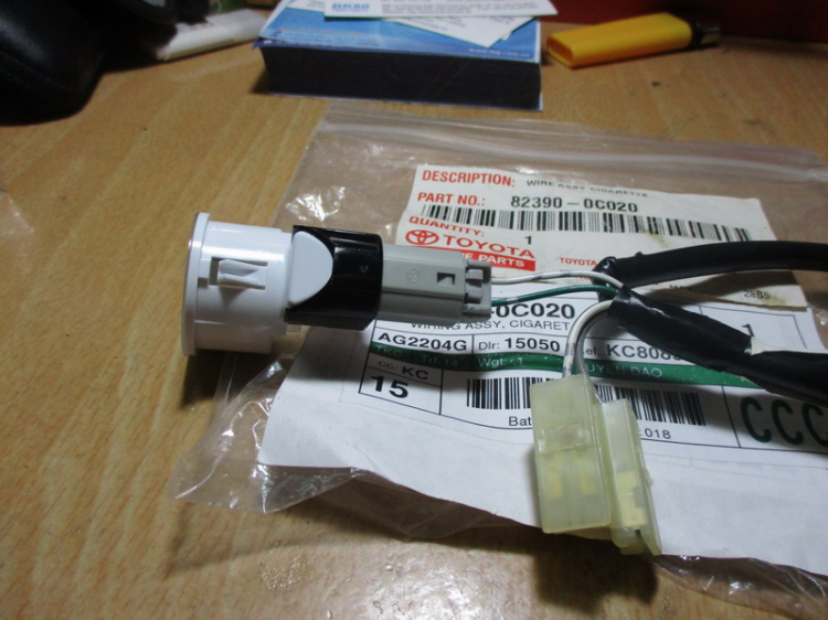

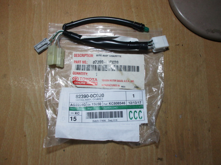

Em phải mua thêm sợi dây điện này của hãng chỉ để lấy cái giắc cắm vào bóng đèn trên vòng phát sáng (Previa không có sẵn sợi dây điện này):

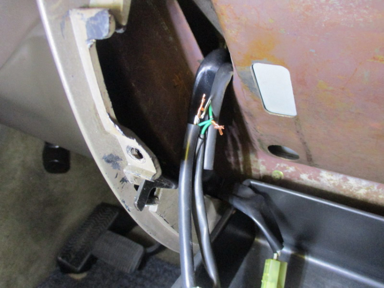

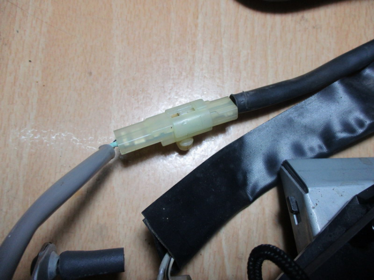

Cắt riêng dây điện và giắc cắm cần dùng ra:

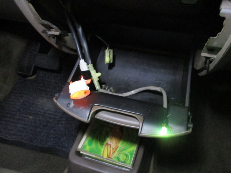

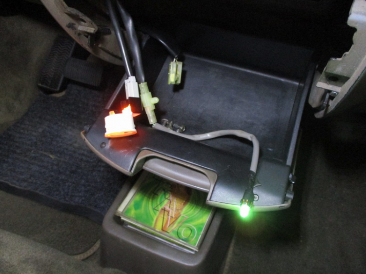

Đấu thử vào 2 sợi dây điện vào đèn của khay gạt tàn:
Bật đèn thử xem nào. Sáng đẹp long lanh. Đèn vào khay gạt tàn màu xanh, còn đèn quanh tẩu thuốc thì màu cam:

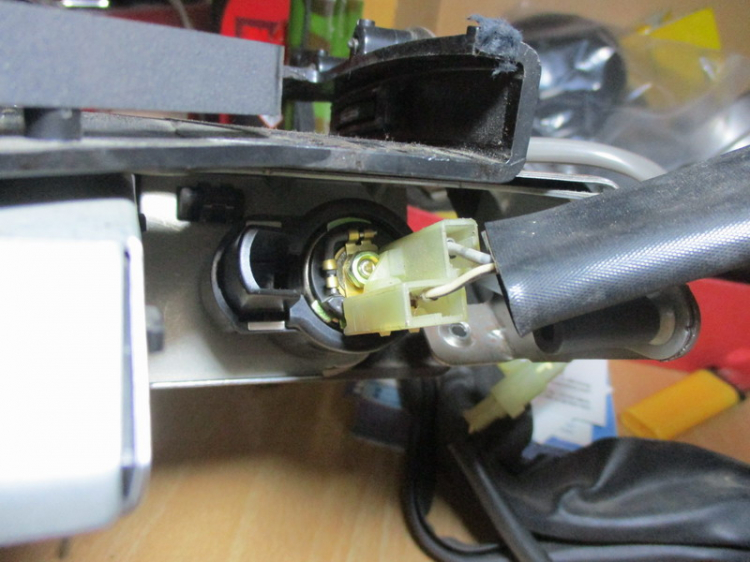

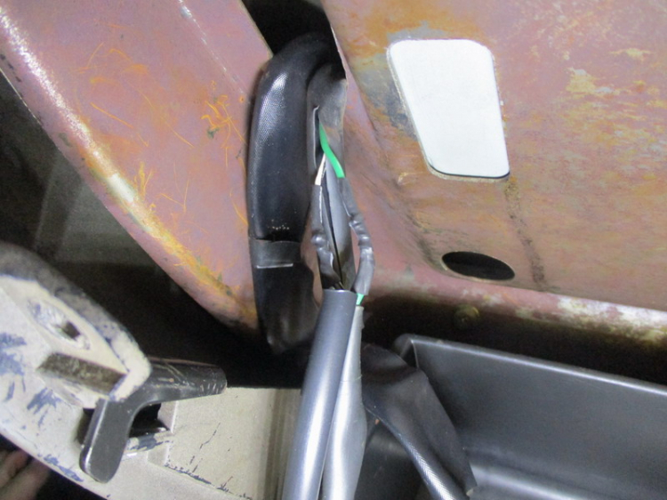

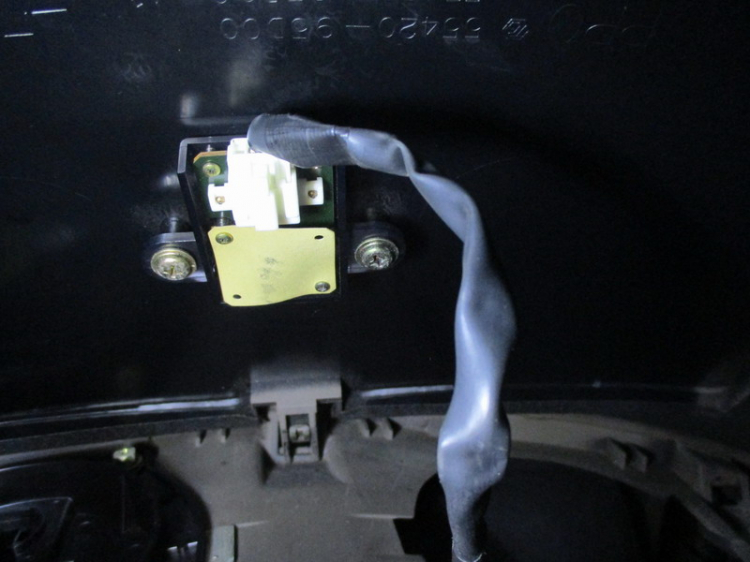

Nối dây điện và làm vỏ bọc dây thật cẩn thận:

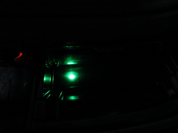

Lắp ráp trở lại và bật đèn thử. Đèn vào khay gạt tàn:

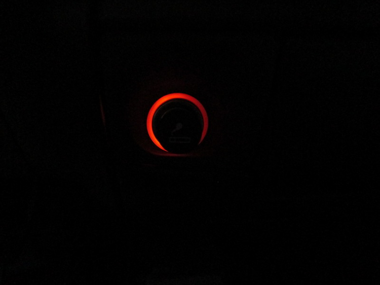

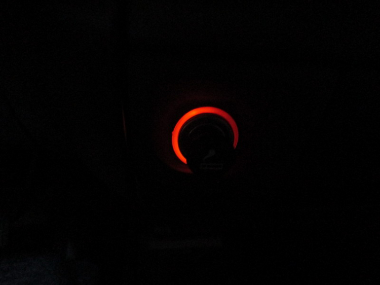

Đèn quanh tẩu thuốc:

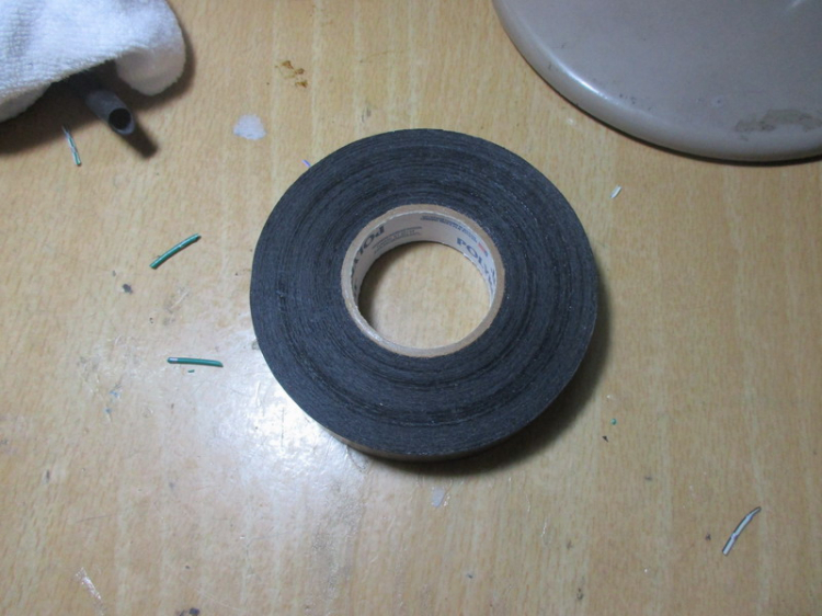

Dạo này em xài băng keo hàng hiệu chuyên dụng (chịu được nhiệt độ cao) cho dây điện xe hơi luôn:

chúc mừng bác đã có đầy đủ, nhìn ánh sáng cam quanh vòng tẩu thuốc đẹp dịu quá bác ơi.
