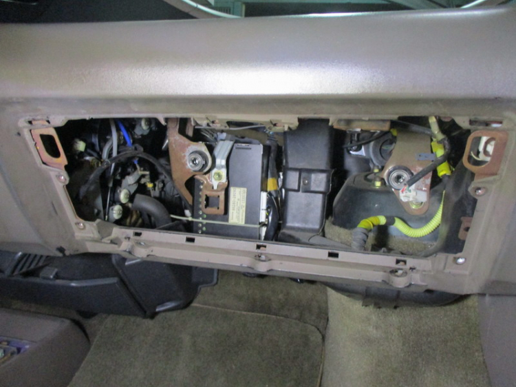

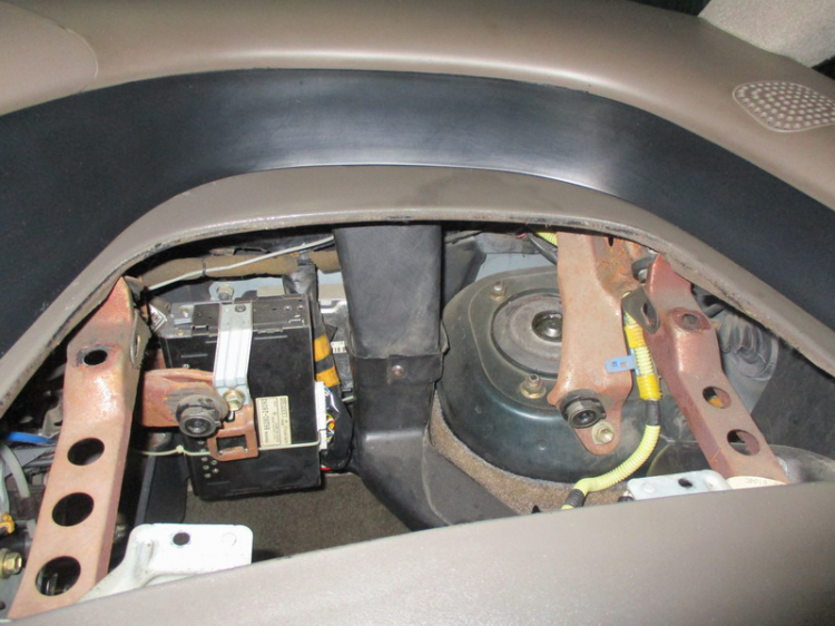

Lại tháo mở để chuẩn bị cho dự án mới – thay phuộc trước.
Tháo phía bên tài để tiếp cận 3 con ốc đầu phuộc:

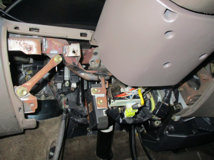

Tiếp đến phía bên phụ, phải tháo luôn túi khí:

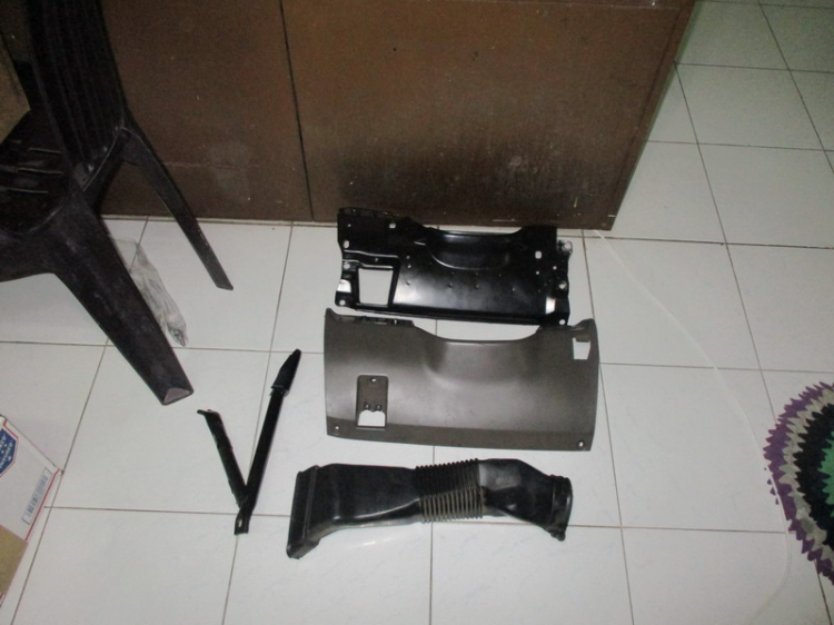

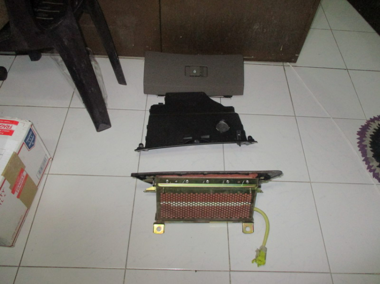

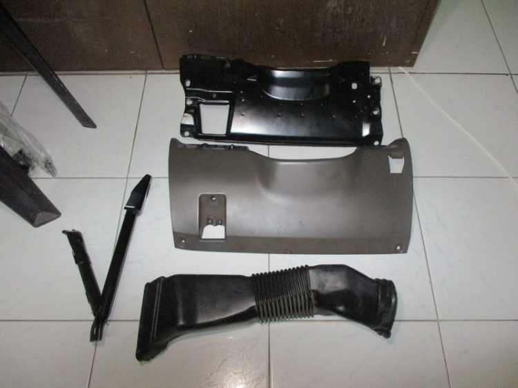

Những món tháo ra bên phụ gồm hộp để đồ và túi khí::

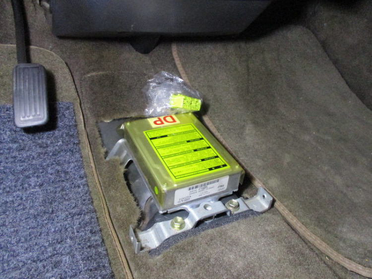

Trước khi tháo túi khi thì phải tháo cọc bình và rút giắc điện vàp hộp khiển túi khí:

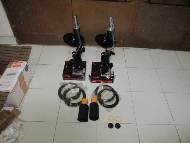

Bộ phuộc nhún trước:
Previa 9X - Khổ vì yêu, Tập 2

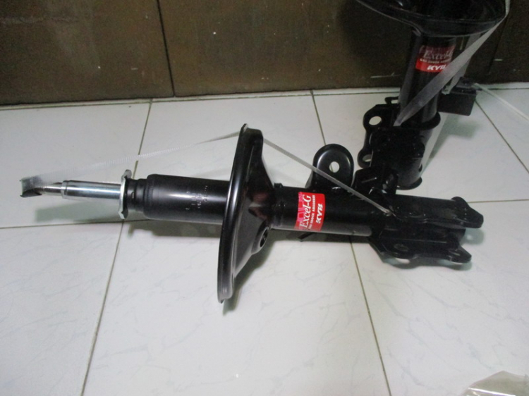

Cặp phuộc KYB mua của Quang Vũ:
Cặp bát bèo KYB của trên Ebay:

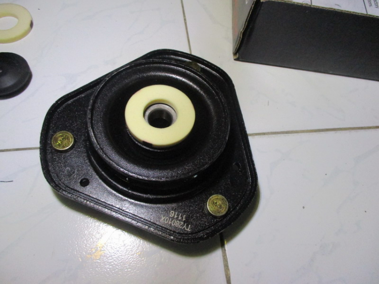

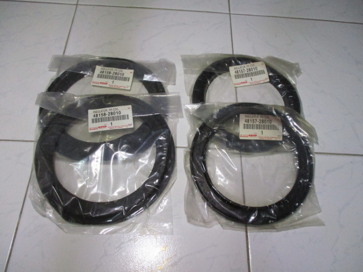

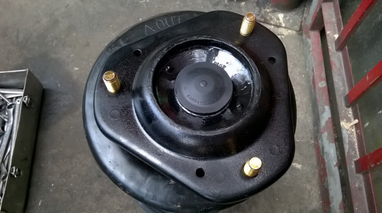

Cao su đệm hai đầu lò xo hàng OEM:

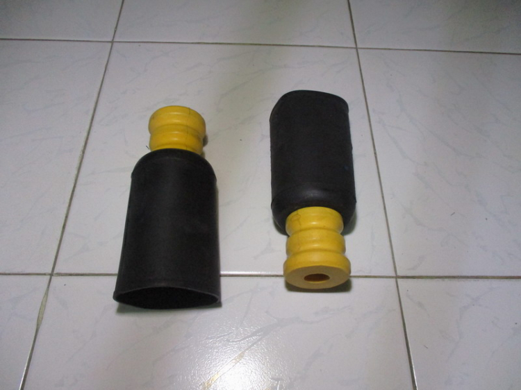

Cao su đầu phuộc và chụp bụi hiệu FEBEST (Đức, made in China):
Các miếng che bụi cho bạc đạn bát bèo hàng OEM:

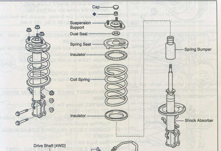

Sơ đồ lắp ráp phuộc trước:

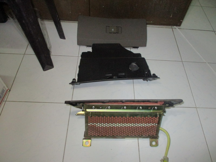

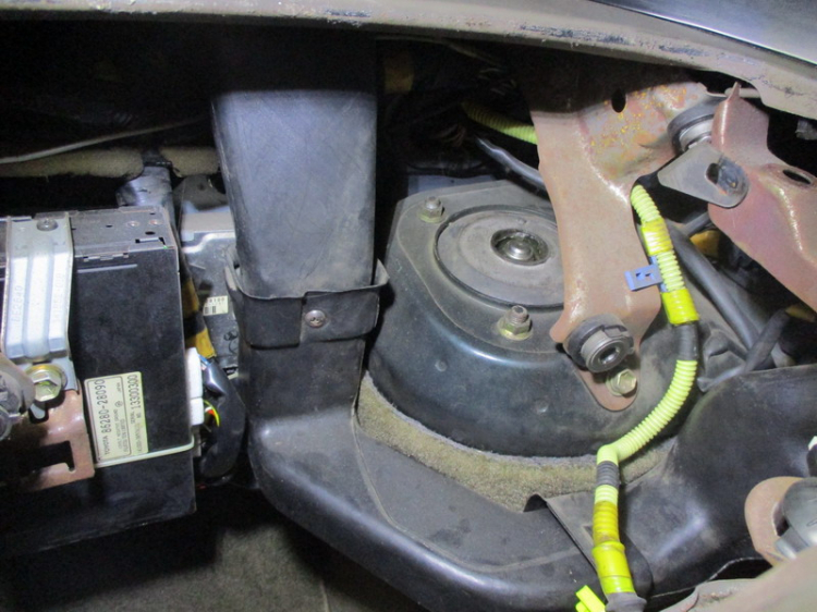

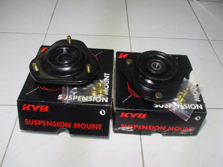

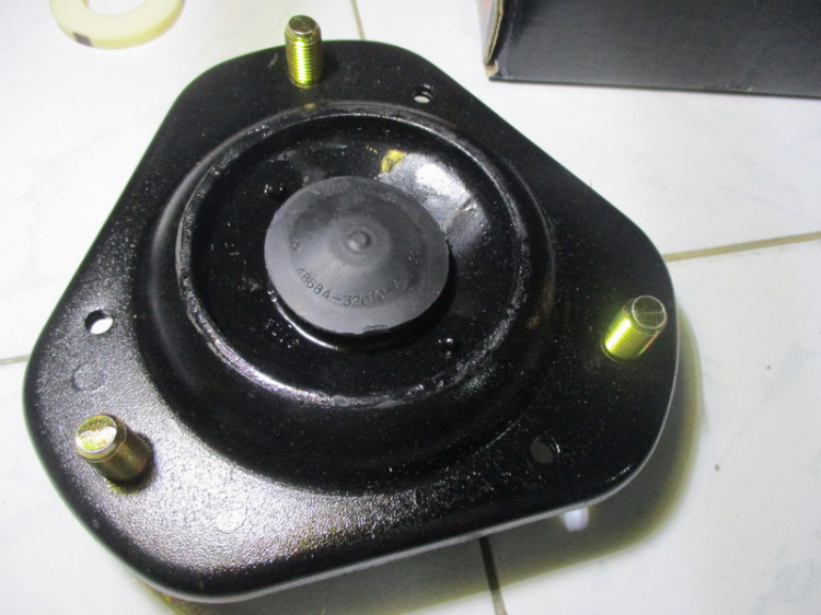

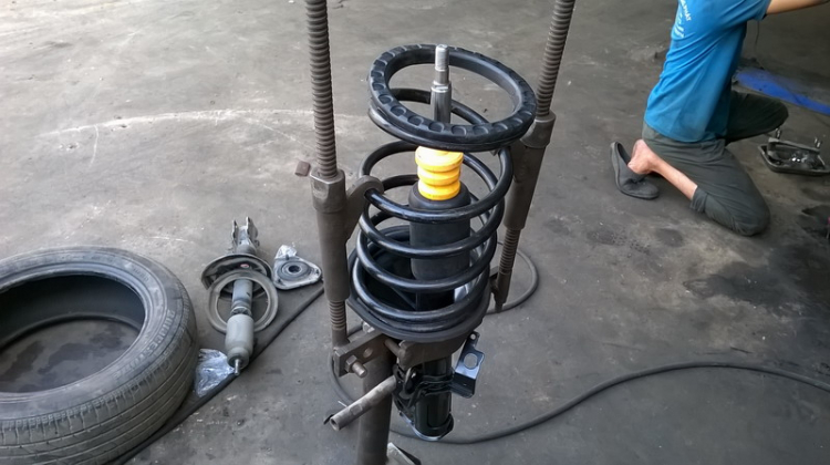

cái này bữa em làm rồi, có điều xe em ko có túi khí, nên tháo bên phụ ko rắc rối như xe của bác Tuyên, hôm đó lúc tháo ra do ko có cảo nên khi tháo ra giữ 1 đầu chỗ mở ốc cố định, còn đầu còn lại hướng ra chỗ trống, lúc nó bung lò xo ra văng xa cả 5,6m, hú hồn...hơi bị liều, dưng khi gắn vô phải đem ra tiệm nhờ họ dùng cảo ép vô.

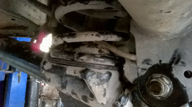

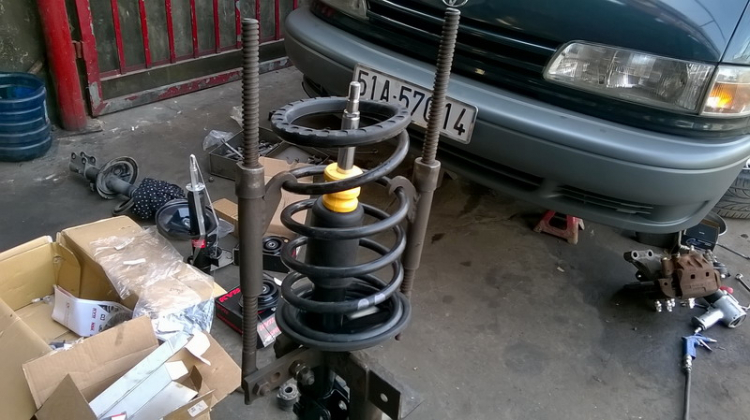

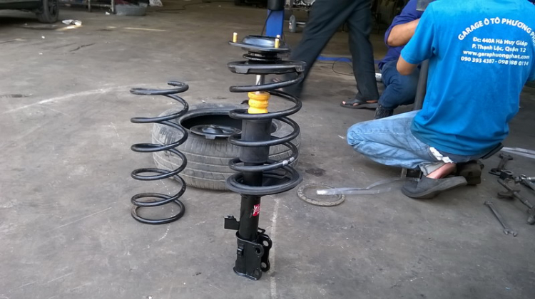

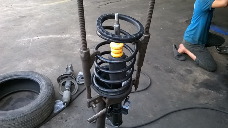

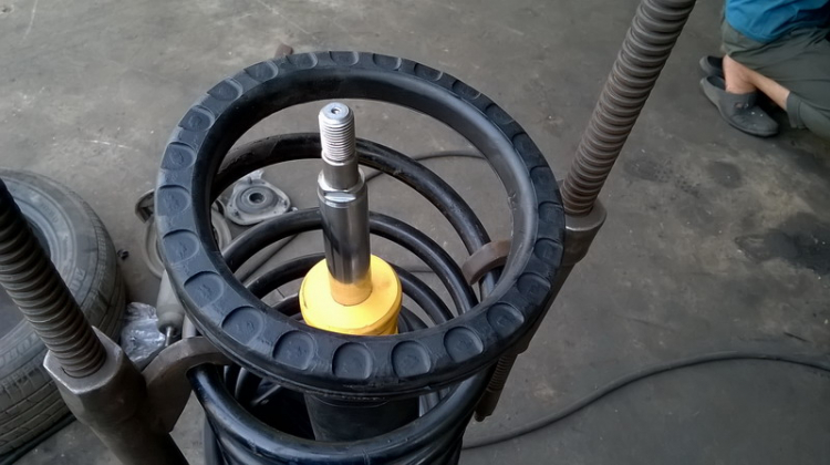

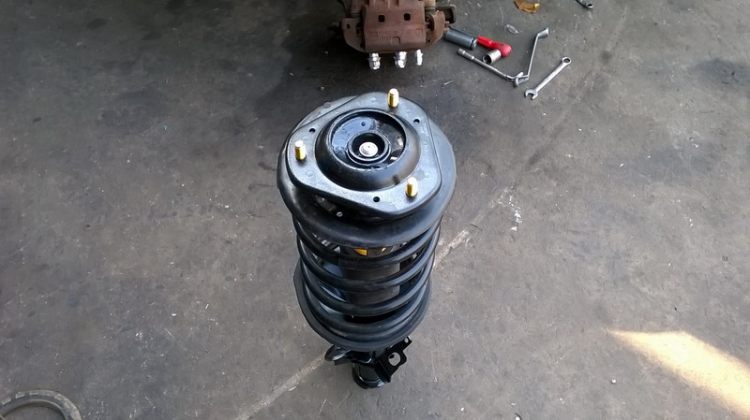

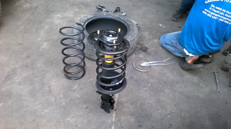

Việc gì khó quá thì không nên cố. Em quyết định lên garage Phương Phát cho nó nhanh. Cuối cùng thì cũng không nhanh mấy vì nhậu với Bác Dũng, Bác Vui và Bác Huy Xedaumalai đến 7 giờ tối mới bò về đến nhà:D

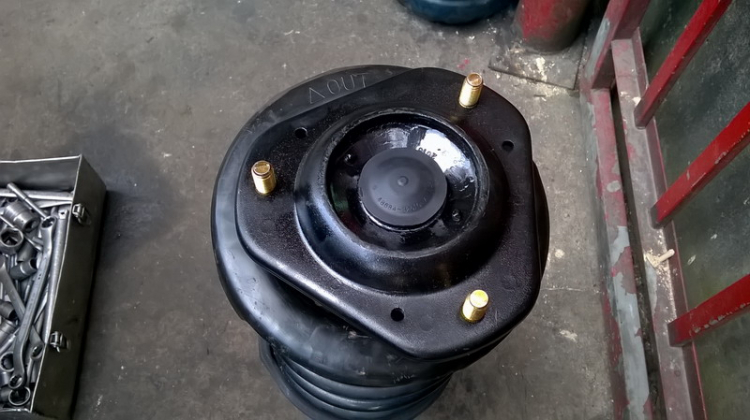

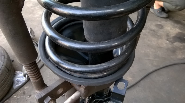

Tất nhiên là về kỹ thuật thì thợ chuyên nghiệp làm rất nhanh rồi. Ráp phuộc, lò xo, cao su đệm, bát bèo, giảm chấn, chụp bụi:

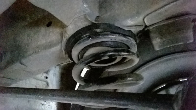

Cao su đệm ở 2 đầu lò xo:

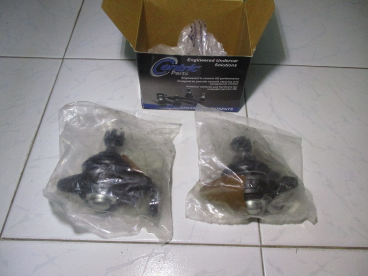

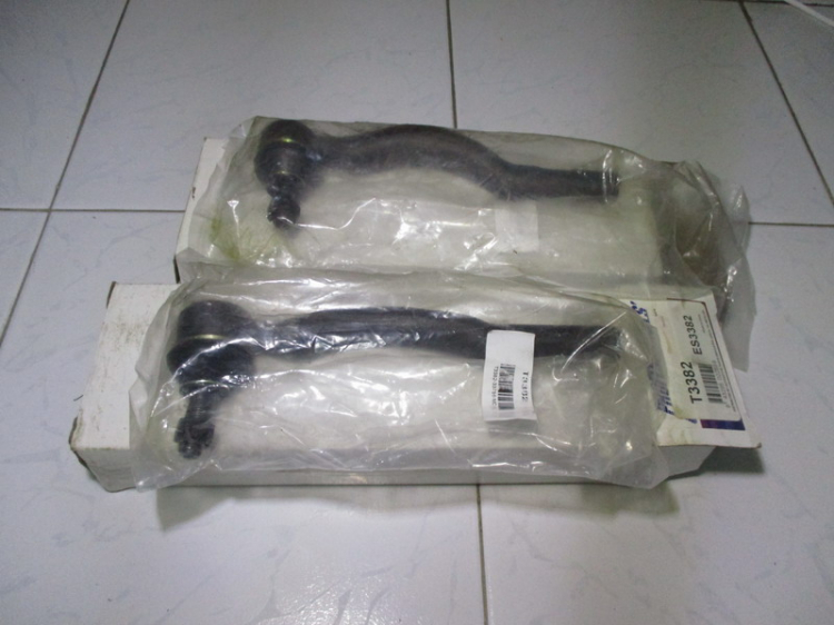

Thay rotyn lái ngoài:

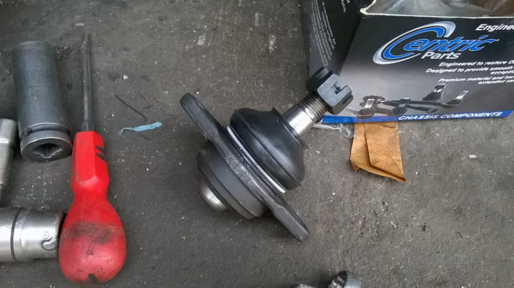

Rotyn trụ:

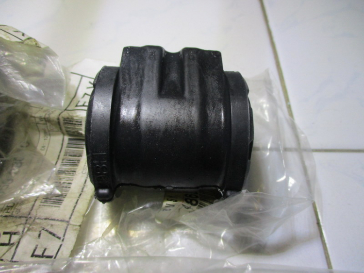

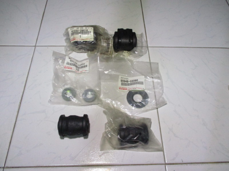

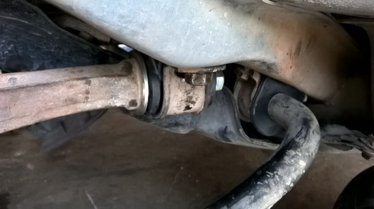

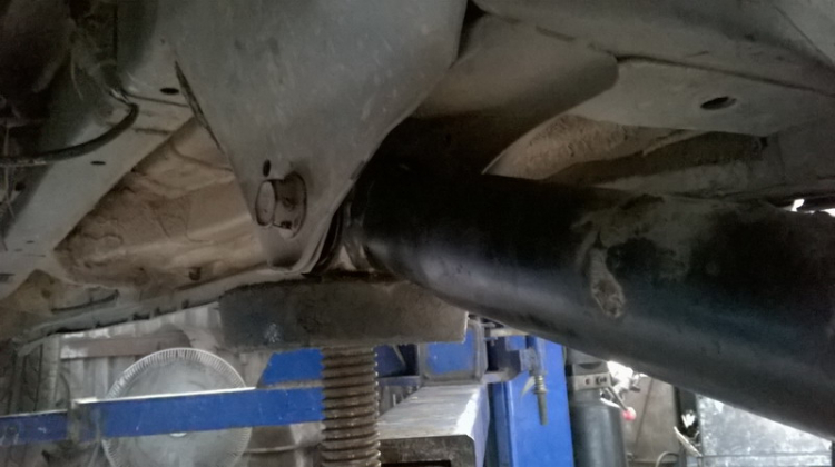

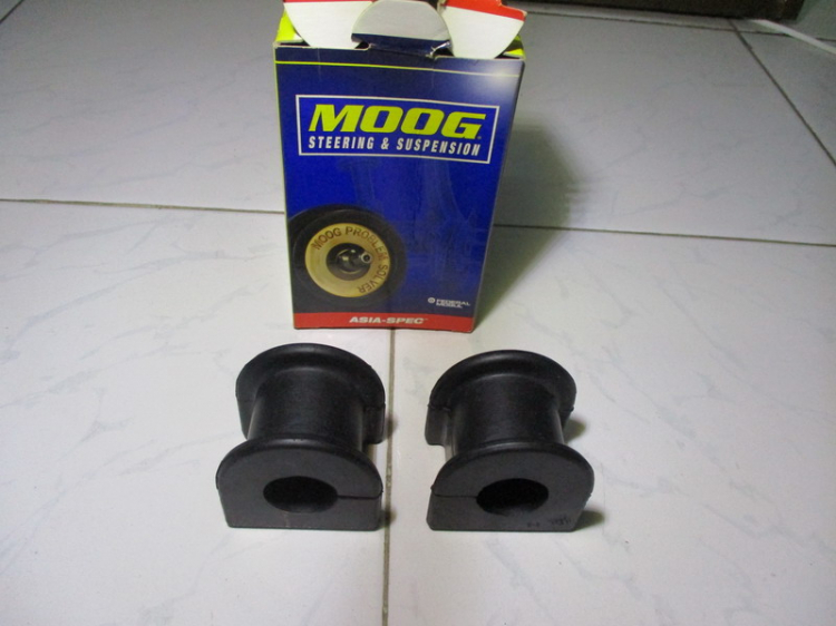

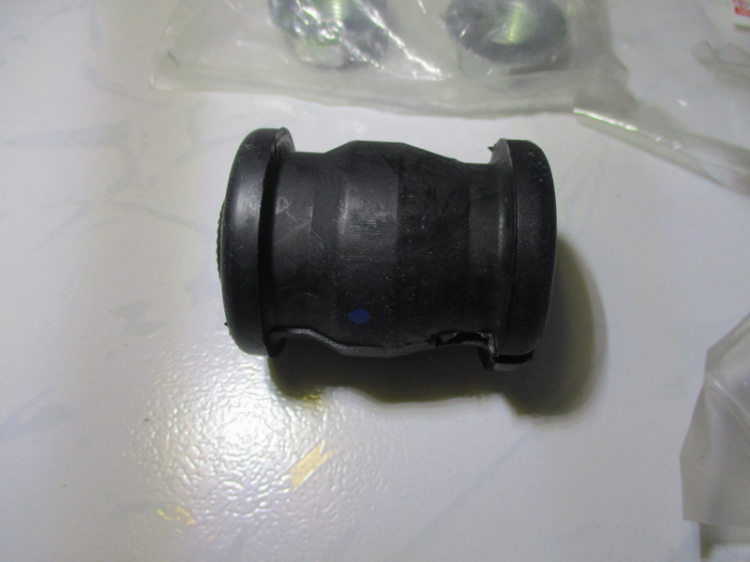

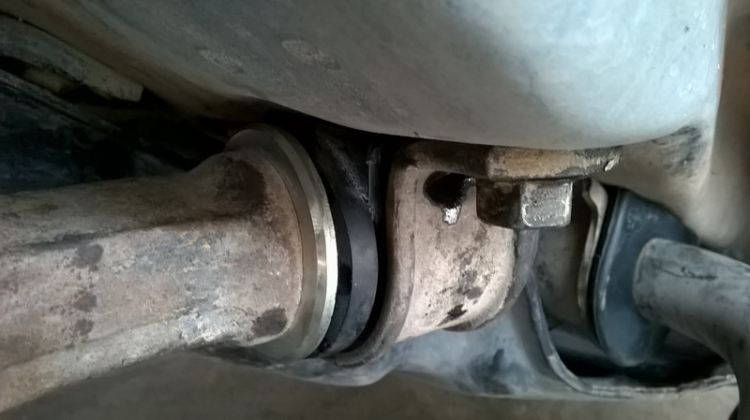

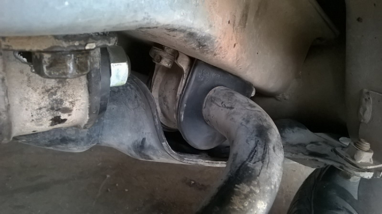

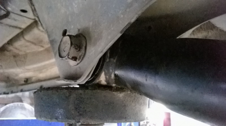

Sao su càng chữ A và thanh giằng:
