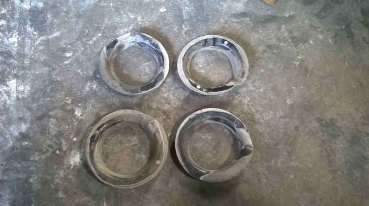

Tất nhiên là về kỹ thuật thì thợ chuyên nghiệp làm rất nhanh rồi. Ráp phuộc, lò xo, cao su đệm, bát bèo, giảm chấn, chụp bụi:
Cao su đệm ở 2 đầu lò xo:
