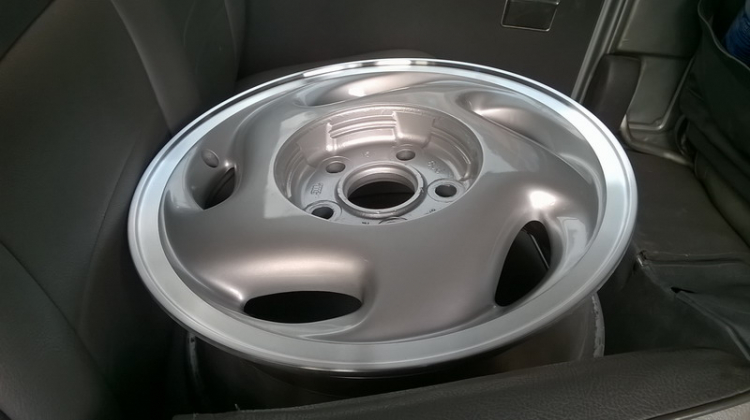

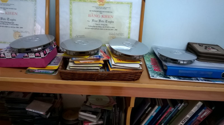

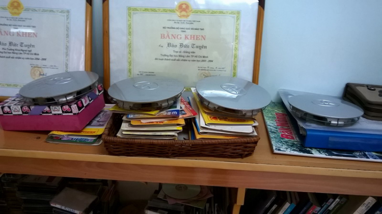

Em hiện có 8 cái mâm nhưng chỉ ghép lại được 01 bộ (2 trái 2 phải). 4 cái còn lại là cùng một bên.
như vậy là bác bị 2 cái ko đúng chiều, vậy chiều nào ko đúng, bác đưa hình lên đi bác, để sau này bác nào bị trường hợp như của bác mà có 4 cái ngược lại với bộ của bác còn biết đuờng mà liên hệ với bác, để trả lại tên cho em nó nha bác Tuyên, hihihi:D:D:D

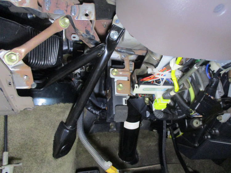

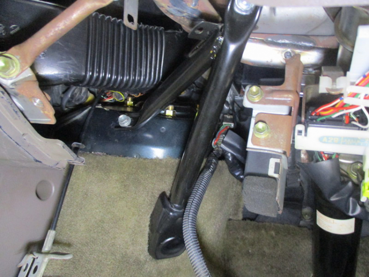

Previa từ năm 94 trở đi có 2 túi khí và có thêm các thanh giằng bên dưới tap-lô:

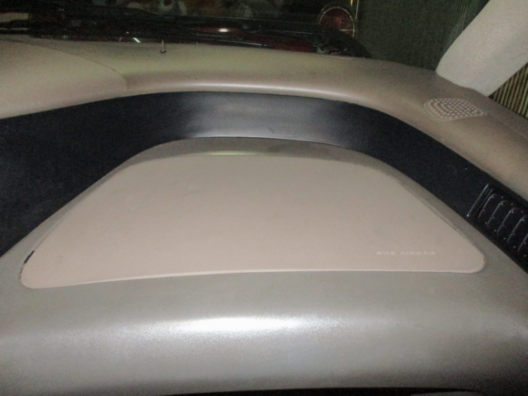

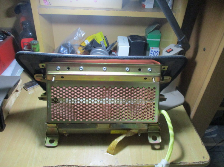

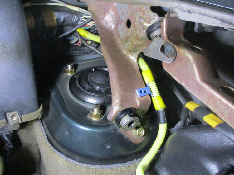

Sẵn tháo túi khí để thay phuộc em thay túi khí mới luôn (đồ sưu tầm mấy năm nay, giờ lôi ra vẫn sáng đẹp long lanh):

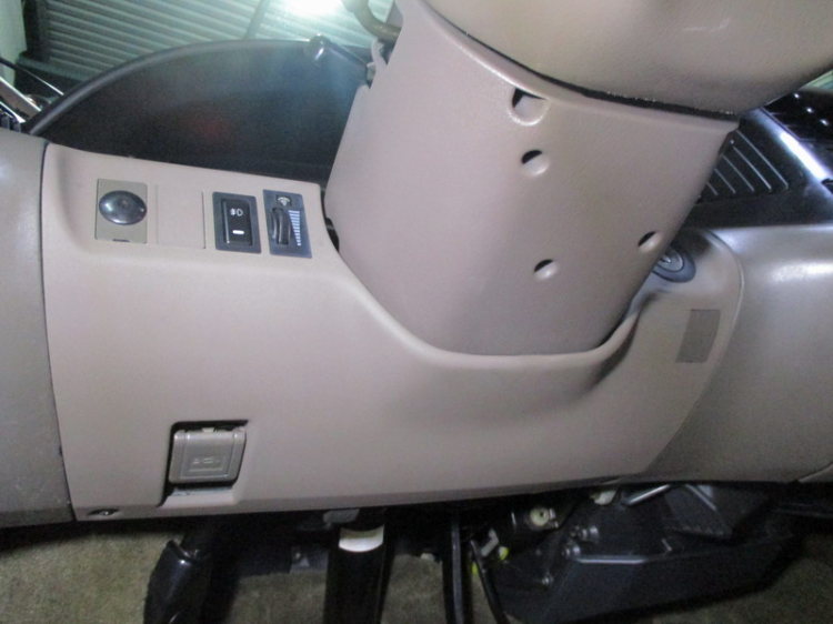

Thay miếng che đầu gối zin chưa sơn luôn:
Rồi phải sơn lại không thầy?
