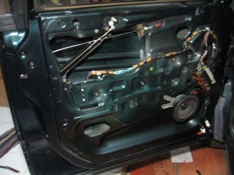

Công việc với 2 cửa trước
Hôm nay em định mần 2 cái cửa trước, nhưng cuối cùng chỉ được một cái. Thật ra thì 2 cửa trước không bị gì cả. Em chỉ xử mấy món dính trên cửa thôi.

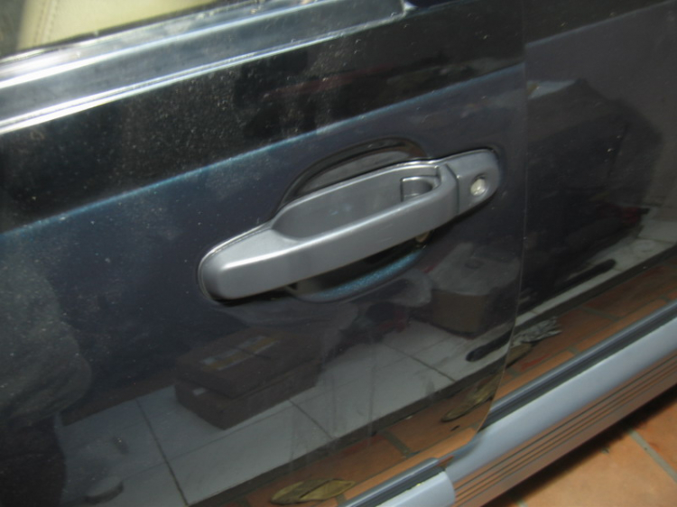

Trước hết tháo tay mở cửa. Mở 3 con ốc, một con bên trong:
Previa 9X - Khổ vì yêu, Tập 2
Và 2 con bên ngoài:
Mở 2 chốt cài:
Lấy tay mở cửa ra ngoài:

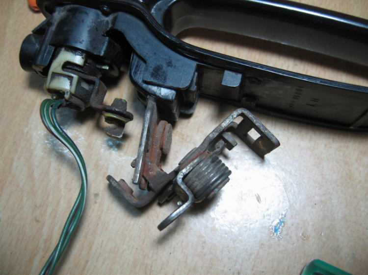

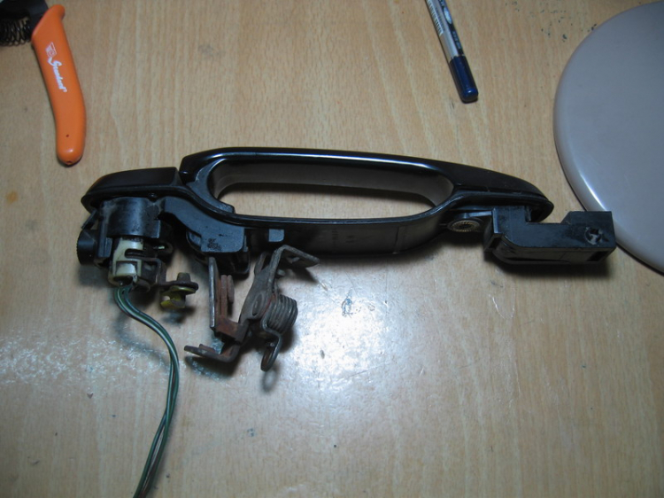

Phần nhựa thì còn đẹp nhưng phần cơ khí thì đã rệu rã lắm rồi:

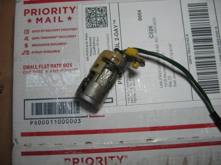

Tháo ổ khóa ra vệ sinh. Em vệ sinh bằng cách xịt RP7, rồi dùng bàn chải đánh răng đánh, rồi lại xịt RP 7 và dùng máy thối hơi thổi sạch. Sau đó xịt mỡ bò nước:
Thay tay mở cửa mới (hàng Đài Loan mới 100% em mua trên Ebay):
Ổ khóa bây giờ mở nhẹ và êm quá.

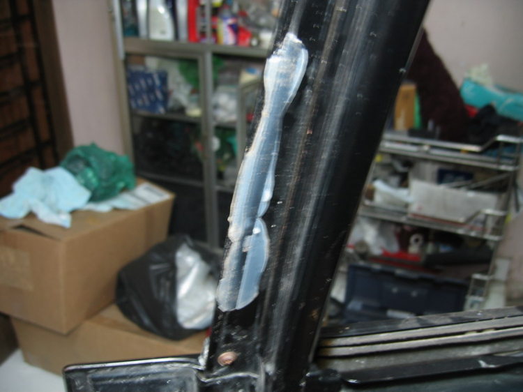

Tiếp theo tháo ron trên cánh cửa. Ai trét keo silicone thế này. Báo hại em phải mất 45 phút mới cạo hết được keo.

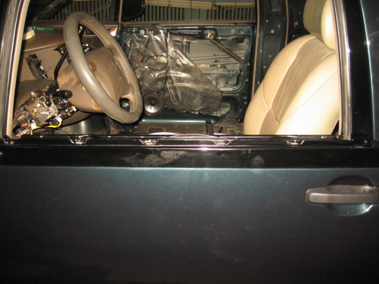

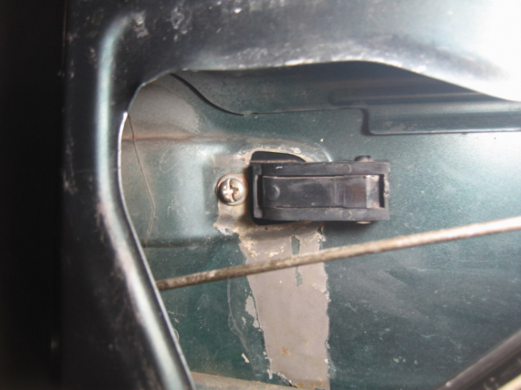

Tháo tiếp đến nẹp kính cửa trước (bên ngoài). Tháo con ốc nhỏ này rồi rút nẹp kính lên:

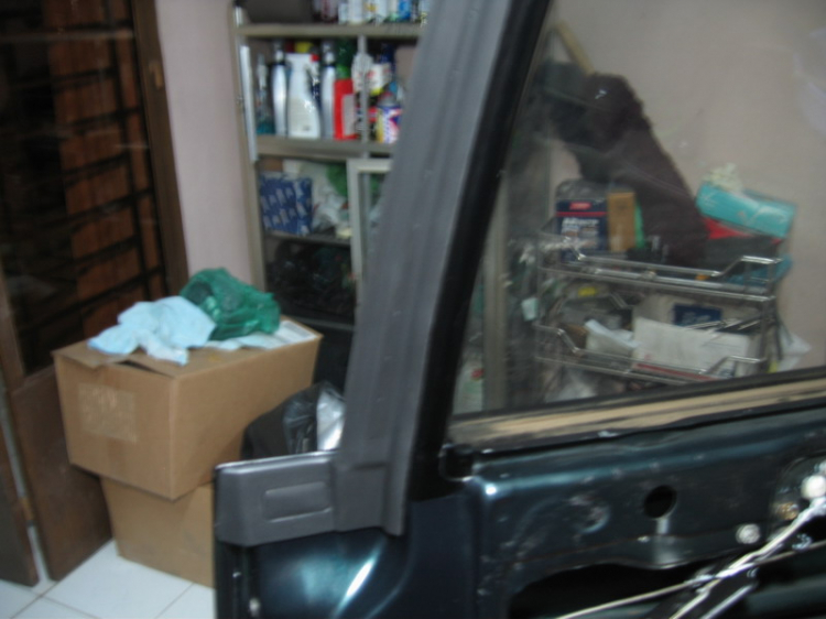

Khu vực nẹp kính dơ quá, cần phải làm vệ sinh:

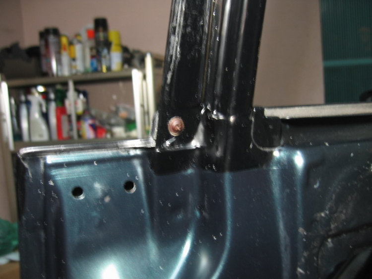

Vệ sinh xong:

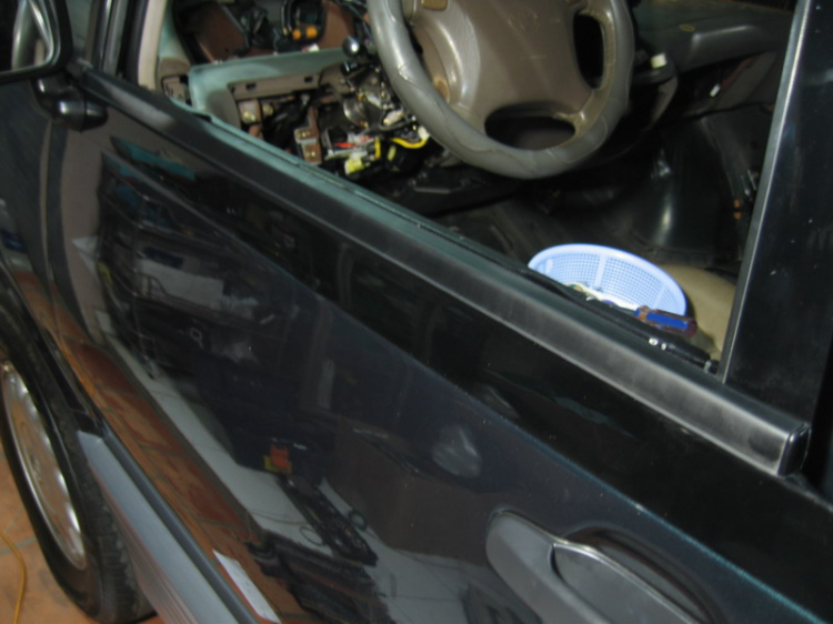

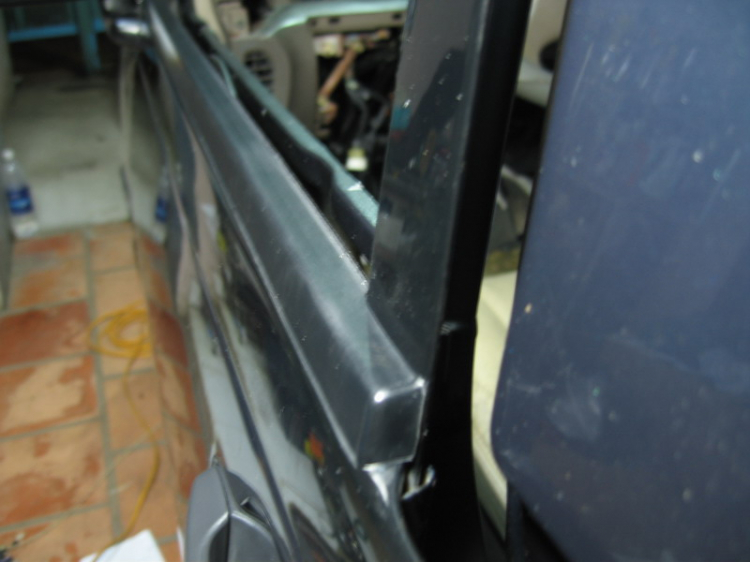

Thay nẹp kính mới:

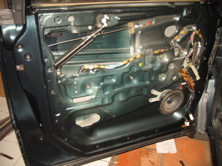

Cuối cùng là làm vệ sinh sạch sẽ cánh cửa:
