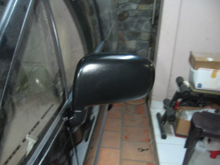

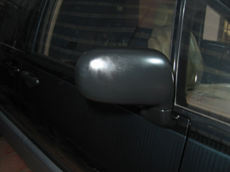

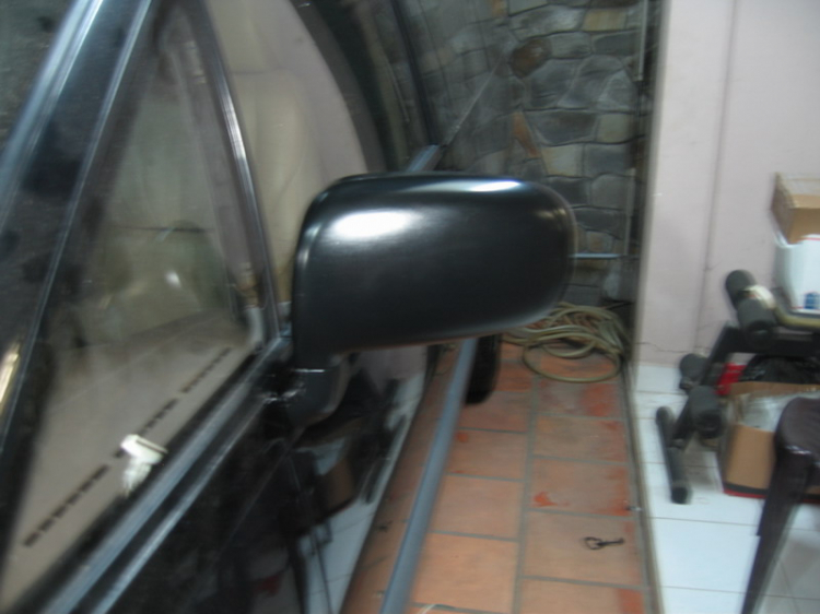

Tiếp tục công việc trên cánh cửa. Thay cặp kính chiều hậu mua trên Ebay:
Previa 9X - Khổ vì yêu, Tập 2

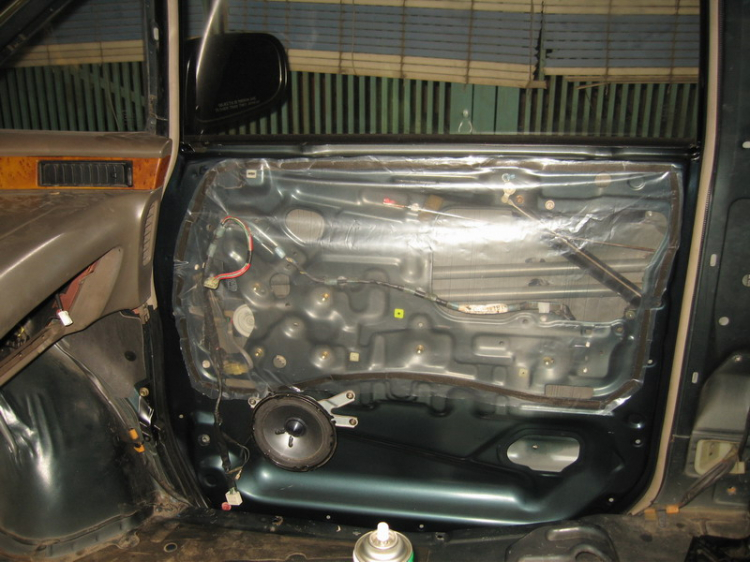

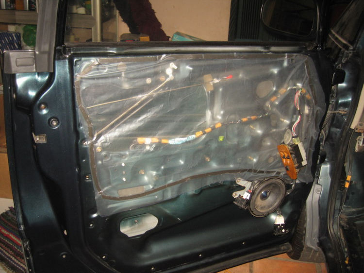

Làm lại tấm che (weatherstrip) bên trong 2 cửa trước:
Trên 2 cửa trước thì em còn chờ thay cặp loa cánh cửa đúng của Previa thì em mới ráp tapi cửa vào được.

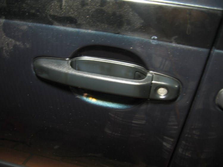

Tiện thể thay luôn tay mở cửa lùa. Đây là tay mở hàng OEM của Toyota:
