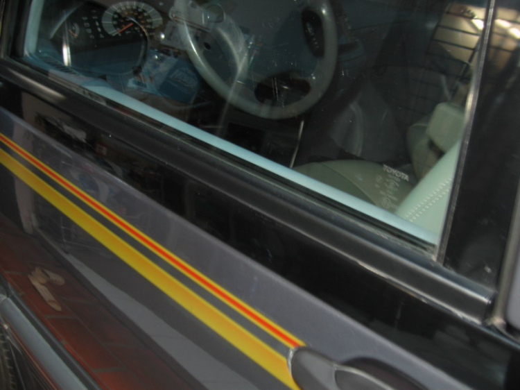

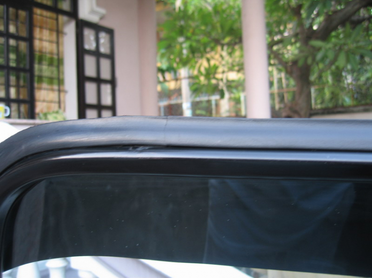

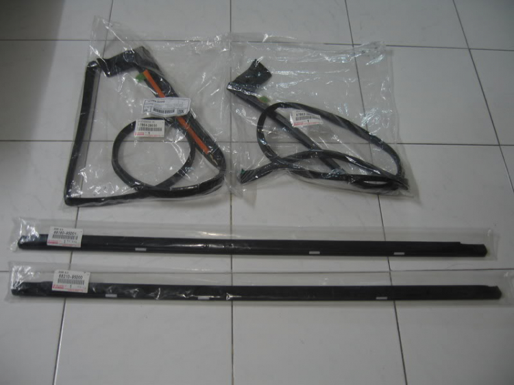

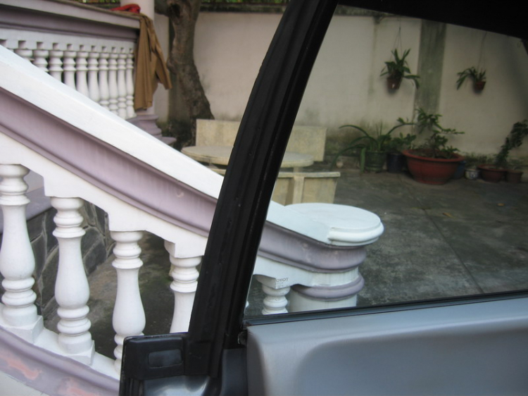

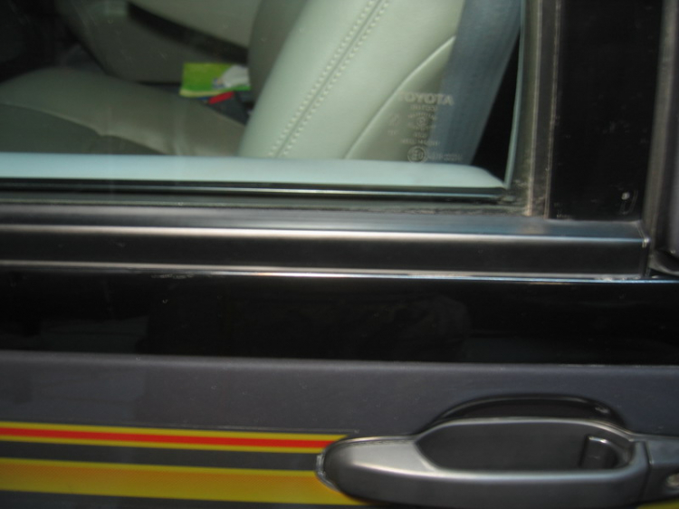

Hối mới cới em về, ron cửa và nẹp kính sau hơn 20 năm sử dụng đã sơn rách nên trông em nó cứ lam lũ thế nào ấy. Ngoài chuyện thẩm mỹ thì vấn đề chống thấm nước vào xe còn quan trọng hơn nhều. Em quyết tâm phải thay ngay. Hai thứ này Ebay không có bán nên phải đặt mua từ đại lý phụ tùng Toyota. Thời gian mua và ship 2 món này về Việt Nam lâu kỷ lục là 1,5 tháng (do dạo đó em chưa biết Bác Pu.tin nên phải nhờ một dịch vụ không chuyên). Cuối cùng thì niềm vui nhận được thứ mình cần cũng đến:
Ron cửa (phần trên):

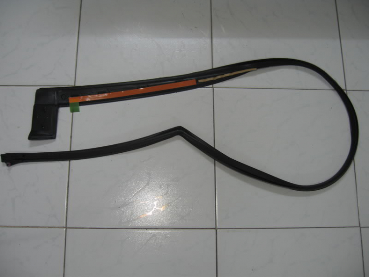

Nẹp kính (bên ngoài):

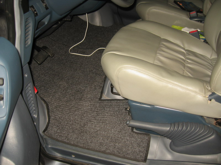

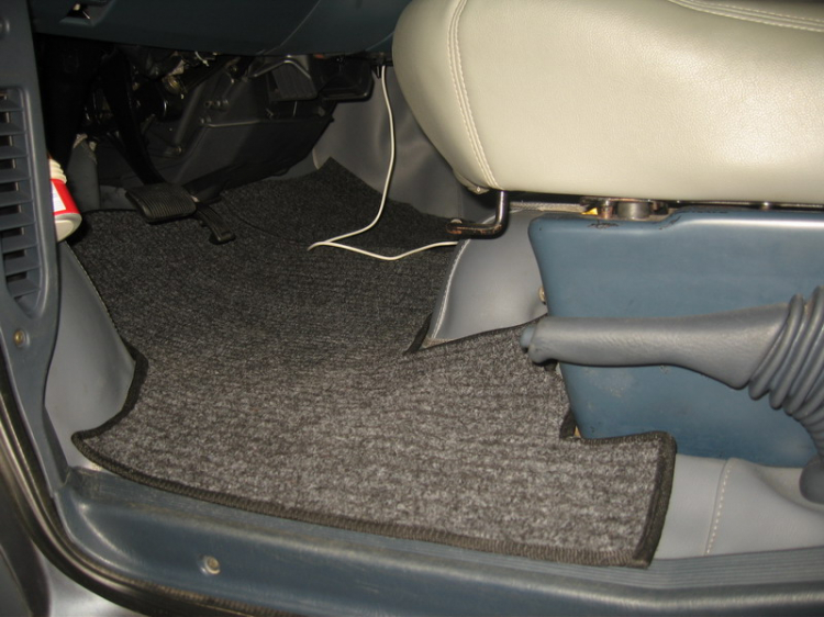

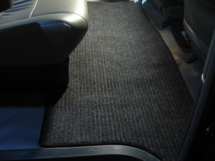

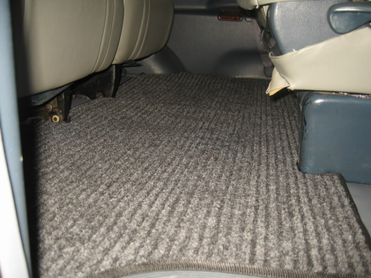

Hứng chí em bèn tự đi khu Lý Thái Tổ mua thảm trải sàn nhà về đo và cắt cho em nó một bộ lót sàn vừa khít với mọi góc cạnh. Xe nhìn sang lên hẳn:
Hàng ghế thứ nhất:
Hàng ghế thứ hai:
Hàng ghế thứ ba:

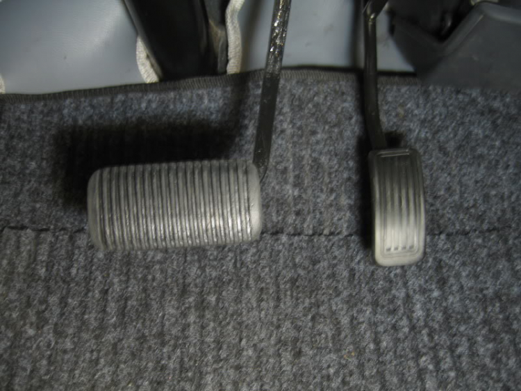

Niềm vui trả về nguyên bản 2 cái chân ga và chân thắng:

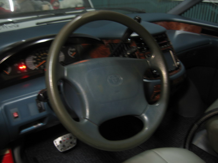

Hứng chí lên, em quyết định xử tiếp đến cái mà mỗi lẫn leo lên xe là thấy ngứa mắt là cái vô-lăng bị sờn và bạc màu:

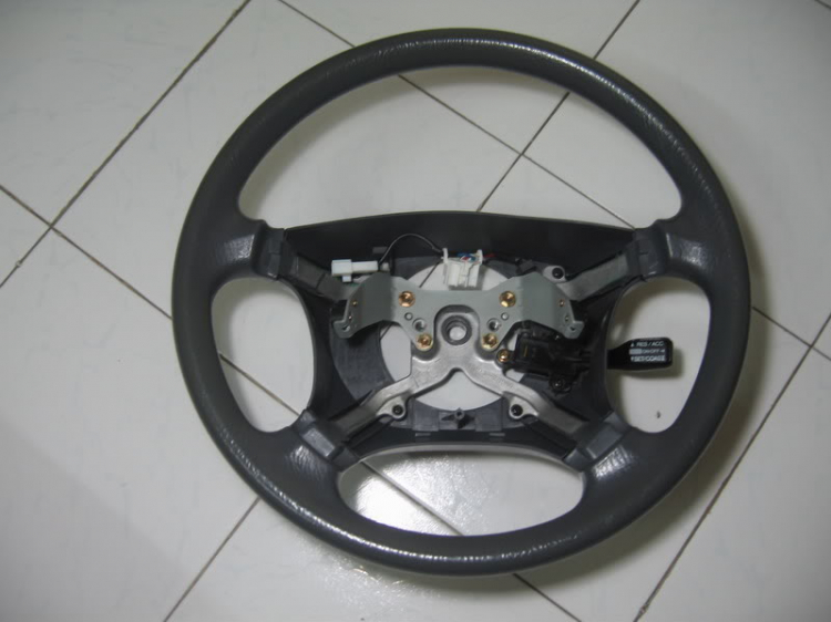

Và hàng loạt các rắc rối bắt đầu phát sinh làm em suýt nữa là bỏ cuộc. Đầu tiên em mua được trên Ebay cái vòng vô-lăng của Previa 95 còn rất đẹp. Từ đời 92 thì cần cruise control được chuyển lên năn trên vô-lăng:
Nhưng đến khi nhận được vòng vô-lăng thì em buồn rầu nhận ra rằng cái nắp vô-lăng của 91 không khớp gì hết rá với cái vô-lăng này. Thế là em lại phải tìm mua cho được cái nắp túi khi của đời 95 có 2 nút kèn. Chưa hết, cần cruise control và 2 nút kèn trên vô-lăng cần có nguồn điện và đầu nối tín hiệu. Thế là lại phải mua thêm cuộn dây điện (clockspring). Lỡ rồi, lại Ebay:
Cầm được cuộn clockspring trên tay thì ngay lập tức em nhận ra rằng nó không ráp vừa với bộ công tắc đèn và công tắc gạt mưa (bộ column switch) của đời 91. Thế là lại tất cả tìm trên Ebay:

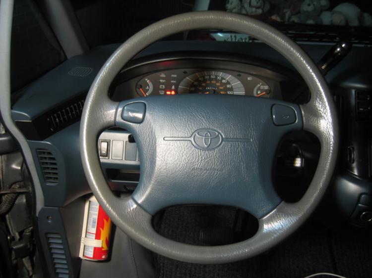

Vậy là xem như tạm ổn. Sau nhiều ngày chờ đợi, kết quả thật khả quan. Bộ vô-lăng mới quá đẹp:

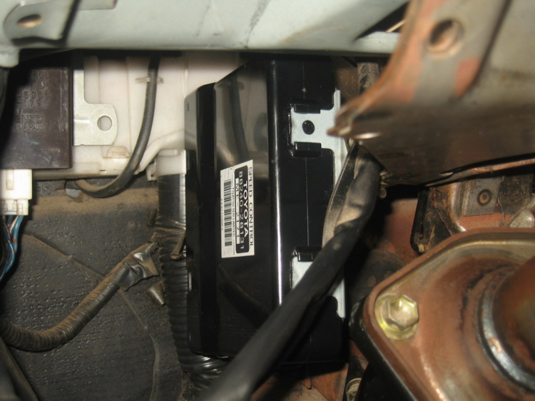

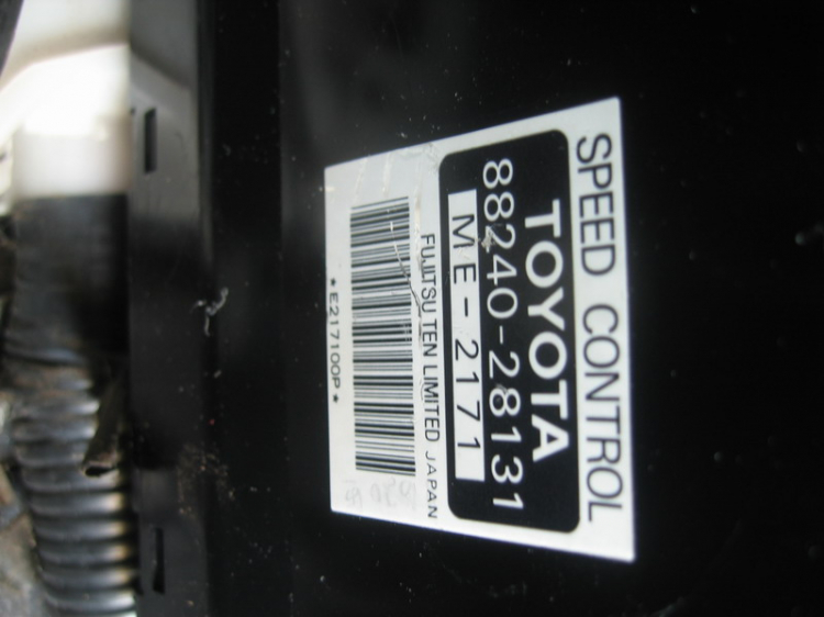

Nhưng niềm vui không kéo dài được bao lâu thì em phát hiện ra là cần cruise control trên vô-lăng mới không (đời 95) không dùng được với hộp điều khiển cruise control ECU của đời 91. Xin mở ngoặc là do khác nhau về cách truyền và nhận tín hiệu. Cần cruise control của đời 91 dùng vít tiếp điểm, còn từ đời 92 trở đi thì cần cruise control dùng điện trở để truyền tín hiệu. Thế là lại đành bấm bụng mua thêm hộp cruise control ECU của Previa 93 để thay thế hộp cũ:
Bây giờ thì cái vô-lăng và cần cruise control mới thực sự hoạt động hoàn hảo. Tốn thời gian và tiền, nhưng em thấy rất vui vì đã đeo bám đến cuối cùng và đạt kết quả mỹ mãn.
