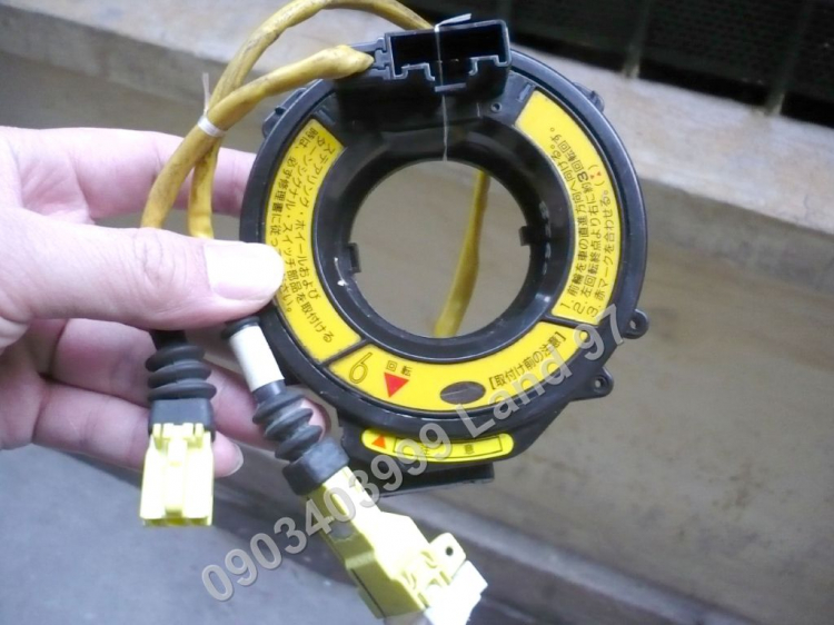

Rút tiếp giắc cắm trên cuộn dây điện (clockspring):
Giắc cắm này cấp điện cho nút còi (dây màu đen) và cần cruise control (3 dây màu trắng, trắng sọc đen và đỏ):
