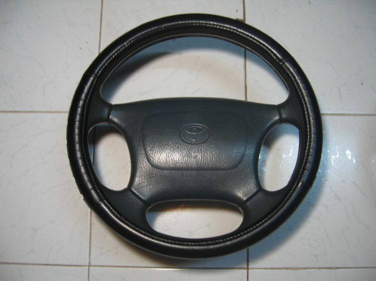

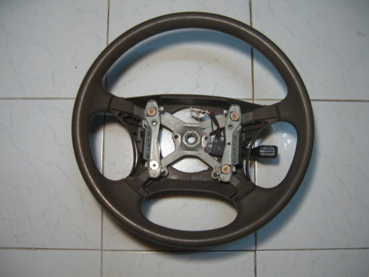

Trở lại vụ vô-lăng thì không chừng em là người sở hữu nhiều vô-lăng Previa nhất hội mình à nha:D Ngoài cái đang lắp trong xe, em còn 3 cái khác:
Previa 9X - Khổ vì yêu
Cái này là cái original của xe. Đời 91 thì không có túi khí. Hic.
Cái này màu xám tro của xe đời 92:

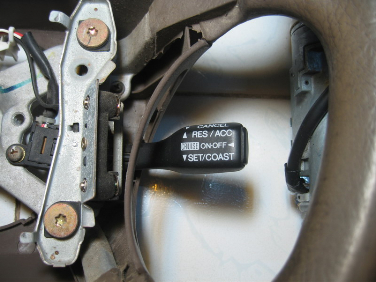

Em mua cái này chỉ để lấy cái cần cruise control. Như em đã kể ở trang 1 là lúc đầu cần cruise control đời 95 không hoạt động được do không tương thích với hộp cruise control ECU đời 91. Trong khi mày mò tìm hiểu thì em đã phá banh luôn cả 2 cái cần cruise control 91 và 95:mad: Tìm cái cần cruise control khác trên Ebay không có (thật ra là có nhưng chỉ có hàng mới giá $120 mắc quá) mà chỉ có cái vô-lăng có dính theo cần cruise control nên em mua luôn.

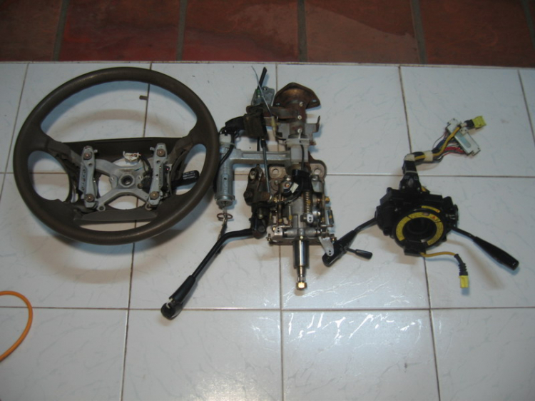

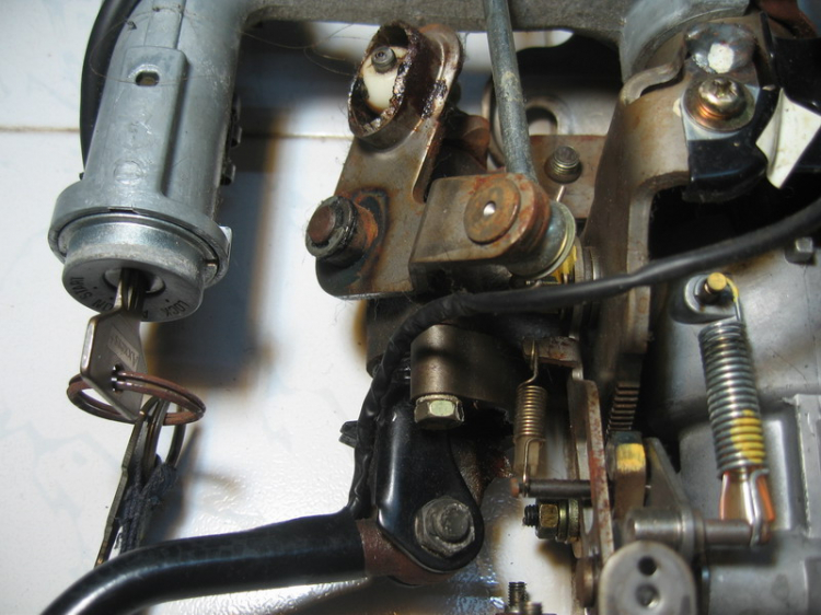

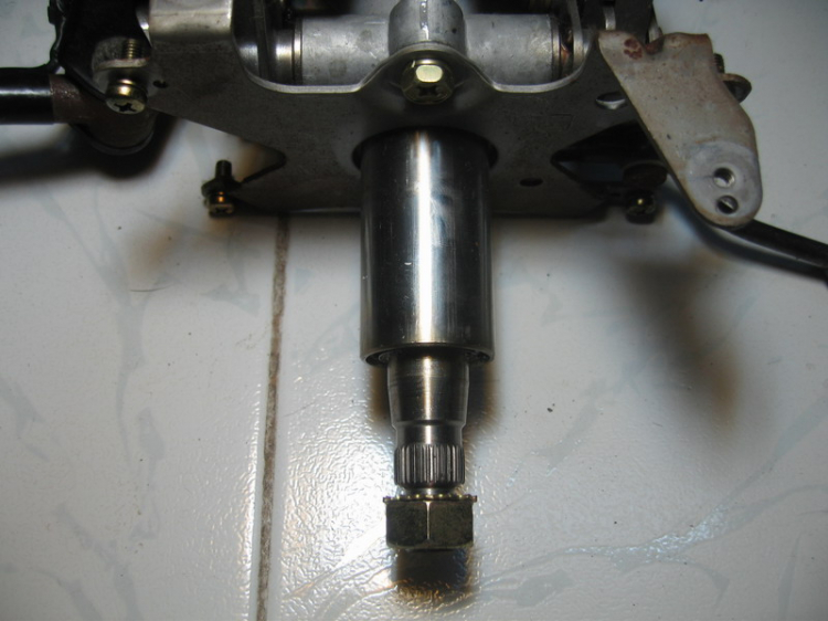

Em đâu có tìm mua vô-lăng làm gi nữa mà tìm mua cái cột lái trên (xe em mỗi khi đánh lái sang trái nó cứ kêu ạch ạch). Người bán trên Ebay để giá $110 và chỉ chụp hình nội thất chiếc Previa 93 lúc chưa rã. Em bèn yêu cầu người bán gởi hình riêng cái cột lái. Khi xem hình thì em hết hồn nhận ra là nó bán cái cột lái là bán luôn nguyên cụm tất cả mọi thứ dính trên cột lái, kể cả vô-lăng. Thấy hời quá em thử trả giá $75, ai ngở nó bán luôn:D Nhận hàng về em tạm rã ra thành 3 mảnh thế này:
Như vậy là mua cái cột lái lại được thêm cụm công tắc đèn-gạt mưa, cuộn dây điện clockspring, cái vô-lăng có kèm theo cần cruise control. Ba món này trên Ebay nếu tụi nó bán riêng thì đã hơn $75 rồi.

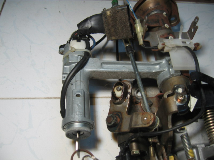

Trên cột lái lại có thêm cụm cần số, cụm chỉnh tay lái gật gù và cụm khóa điện.

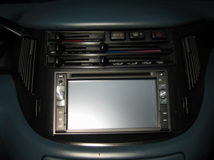

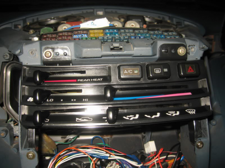

Em xin quay trở lại công việc làm đẹp nội thất. Như em đã báo cáo bên thớt kỹ thuật, em đã thay bộ AC/Heat Control:

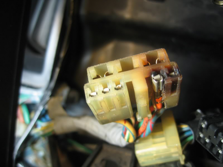

Bộ này còn rất mới, các núm gạt còn nguyên vẹn. Khi tháo cụm cũ ra thì phát hiện cụm điều chỉnh tốc độ quạt đã từng bị cháy đen thế này:
Em thay luôn jack cắm này bằng cái dính kèm theo bộ mới:

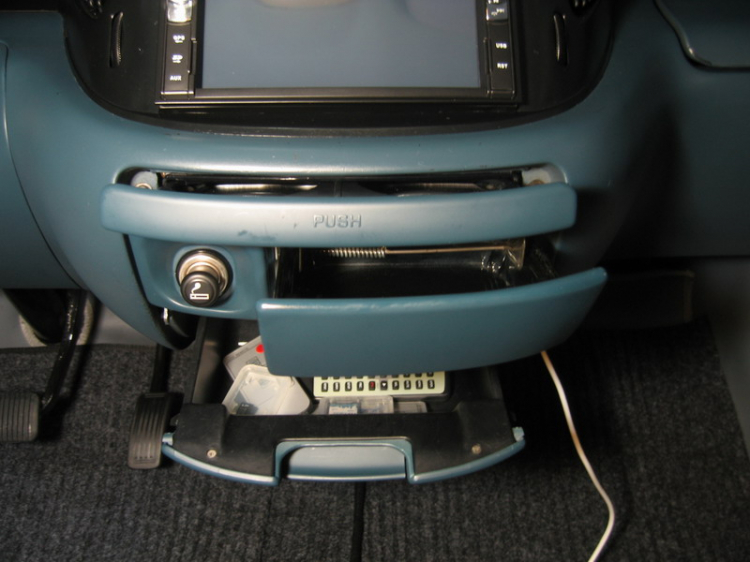

Bẵng một thời gian, em tìm được trên Ebay nguyên cụm mồi thuốc, khay để ly, gạt tàn, học để đồ này:
Vì nó màu xám nên em phải đi sơn lại màu xanh xanh cho tiệp với màu tap-lô. Chủ chiếc xe này chắc hẳn không hút thuốc nên cái gạt tàn lớp sơn bên trong còn bóng loáng.

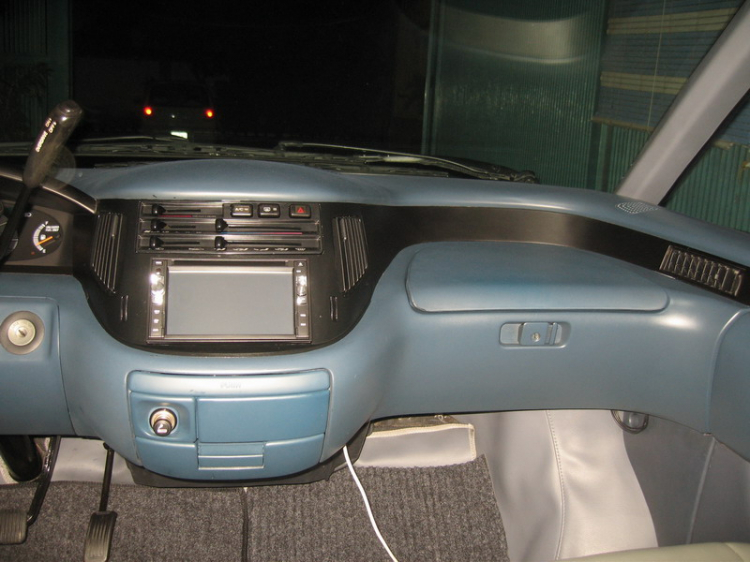

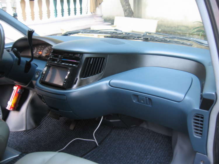

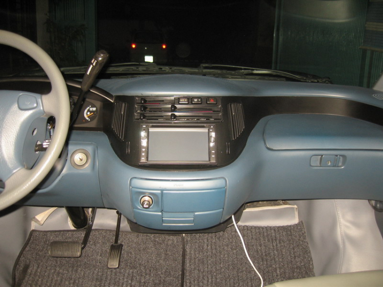

Tìm hoài không được 2 miếng ốp hình vòng cung 2 bên măt dưỡng, em đành tháo 2 cái cũ mang ra tiệm sơn yêu cầu xả lớp sơn giả gỗ và sơn lại màu đen mờ. Làm xong thì mặt dưỡng khu vực tap-lô trông thế này:
Tấm này hơi mờ nhưng màu sắc gần với thực tế hơn:
Chụp ngoài trời:
