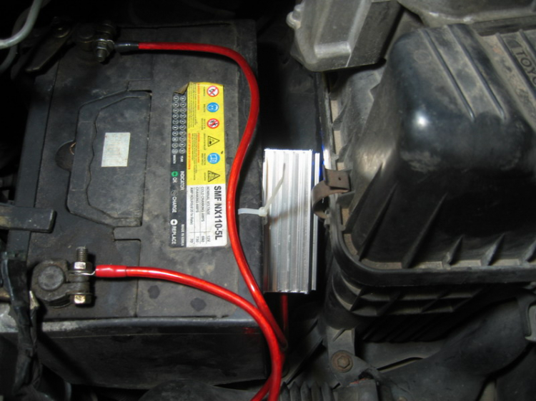

Em gắn thêm cái ổn áp (voltage stabilizer) này:
Previa 9X - Khổ vì yêu
- Đèn đuốc, nhất là đèn sau, sáng hơn một chút. Cái này thì thật ra em cũng đâu có dụng cụ gì để đo độ sáng trước và sau khi lắp ổn áp. Tuy nhiên trước đây thì dòng điện ra đến đèn sau trên xe em chỉ còn có 10.5V hà. Em mới lắp cái ổn áp này nên chưa đo lại dòng điện. Nếu nó tăng lên được trên 11V thì đèn sáng hơn là đúng.
- Xe chạy có vẻ (cũng cảm giác thôi) êm hơn. Em nghĩ cũng có khả năng vì nếu dòng điện ổn định thì các cảm biến, nhất là cảm biến vị trí bướm ga sẽ hoạt động chính xác hơn giúp xe vận hành êm ái hơn.
Hay để em mua thêm 2 cái (giá $17/cái) gởi các Bác dùng thử thể đánh giá.
Haizzza...... Cái cục này nối song song với accu thôi là ổn định điện áp hả các bác..... Theo mình đoán, chắc nó có tác dụng như cái tụ điện làm phẳng thêm điện áp nạp phát ra từ dinamo của xe. Thường cái này chủ yếu cho các thiết bị điện tử để bớt nhiễu, chứ điện cho đèn đóm xe cũng không có hiệu quả gì lắm đâu.
Nếu muốn điều tiết hiệu quả, thiết bị phải đươc mắc nối tiếp và song song với hệ thống với mục đích sau:
- Song song : lấy tín hiệu điện áp để điều khiển
- Nối tiếp: điều khiển dòng theo mong muốn
Bác xem cục tiết lưu nạp của xe 2 bánh cũng có 3 dây đó
Em nghỉ nếu gắn vô mà ổn định ra - vào thì cũng nên gắn.
Nó làm ổn định thiết bị , tăng độ bền.
Hết!
E nghĩ cái này cũng giống như tụ bù đó. Tránh tụt áp khi truyền đi xa và nhiều thiết bị chạy cùng lúc, nhưng e suy nghĩ liệu cái tụ bù to dành cho dân độ âm thanh thì cái nào mạnh hơn, vì tụ bù của âm thanh nó có ghi rõ công suất to nhỏ tùy vào thiết bị mình trang bị thêm. E cũng có phần thiên theo hướng của bác T-Phúc vì đây là DC nên dòng "phẳng lý tưởng" hơn
Em cứ tưởng bác PRO bên photo bây giờ em mới biết bác PRO thêm lãnh vực này nữa, hehe.
Hẹn hôm nào Previa OFF, em với bác đảm nhận vai trò phóng viên nhen, để nâng cao "trình còi" cầm máy của em.

amaryllasaig nói:
Aizza.. Đọc cái thớt bên phát minh và sáng kiến bên kia, lại thấy có nhiều cái tù mù hơn. Bộ này còn có tính năng khử sunfat hóa các bản cực, phục hồi ắc quy bằng cách tạo các xung gây ngắn mạch khoảng 50 micro giây => tạo ra dòng lớn trong thời gian, rã các phân tử sunfat. Việc này hơi mâu thuẩn với chưc năng "ổn định điện áp" như đã quảng cáo trên như sau:
- Việc tạo các xung xả dòng lớn, thì điện áp không thể bằng phẳng mà có các gai nhọn => nhiễu, tốn điện
- Việc đề máy với dòng lên cả trăm A, cùng là một cách chống sunfat theo như quảng cáo,đâu cần làm mạch tạo xung xả .
Do đó cái bộ ổn áp của hội mình rẻ rẻ chơi thử cũng được, còn bộ mắc tiền mà có quản cáo chức năng phục hồi ắc cu như bên kia phải xem lại nhe.
