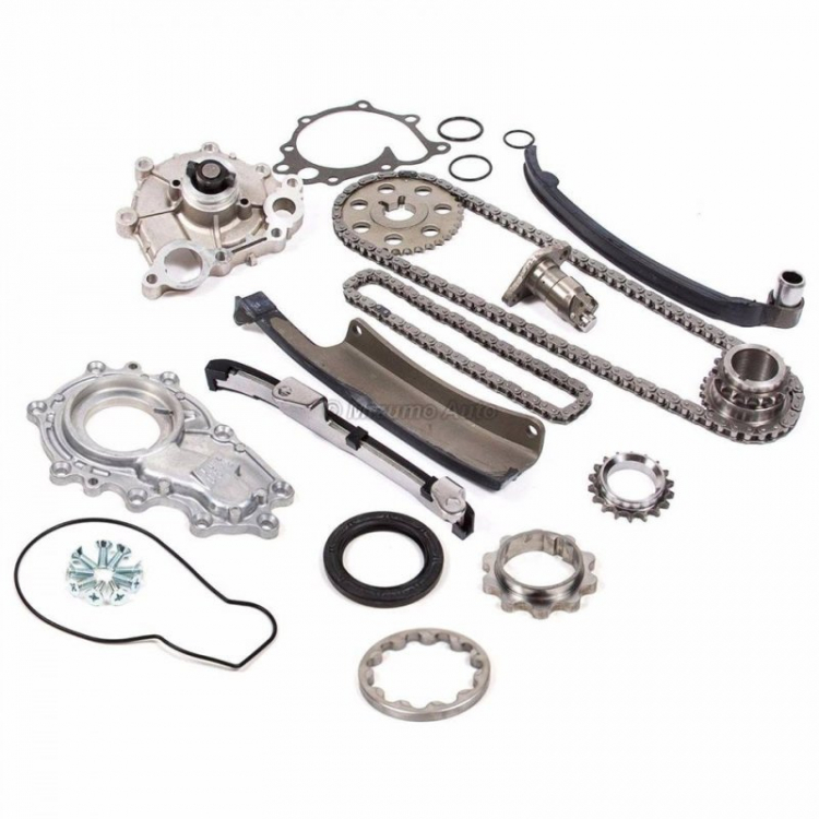

em thấy cái này có cả bơm nhớtPrevia xài sên cam. Bộ phận này có cơ chế tự tăng đưa. Bộ phận này trên Previa rất bền bỉ nên hơn 20 năm vẫn êm. Nếu hư thì mua nguyên bộ mới. Ebay bán rất nhiều. Bộ này có kèm theo bơm nước luôn giá chỉ $75:
![Previa 9X - Khổ vì yêu Previa 9X - Khổ vì yêu](https://cdn1.otosaigon.com/data-resize/attachments/1743/1743496-75013f51e1913f97ceb4fecafda78b9d.jpg?w=750)
Xe Bác bị Báo đèn áp suất dầu thì mình mới nghi là bị bơm nhớt, lọc dầu ko đúng loại hoặc dầu kém quá.em thấy cái này có cả bơm nhớt
xe em chạy khi dừng mà để D là đèn sáng, còn khi đạp thì đèn tắtXe Bác bị Báo đèn áp suất dầu thì mình mới nghi là bị bơm nhớt, lọc dầu ko đúng loại hoặc dầu kém quá.
Vậy trước khi Bác thay đến bơm thì thay dầu lọc dầu và kiểm tra cả garanty xem vòng tua có bị bé hay không đã.xe em chạy khi dừng mà để D là đèn sáng, còn khi đạp thì đèn tắt
