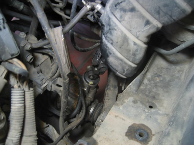

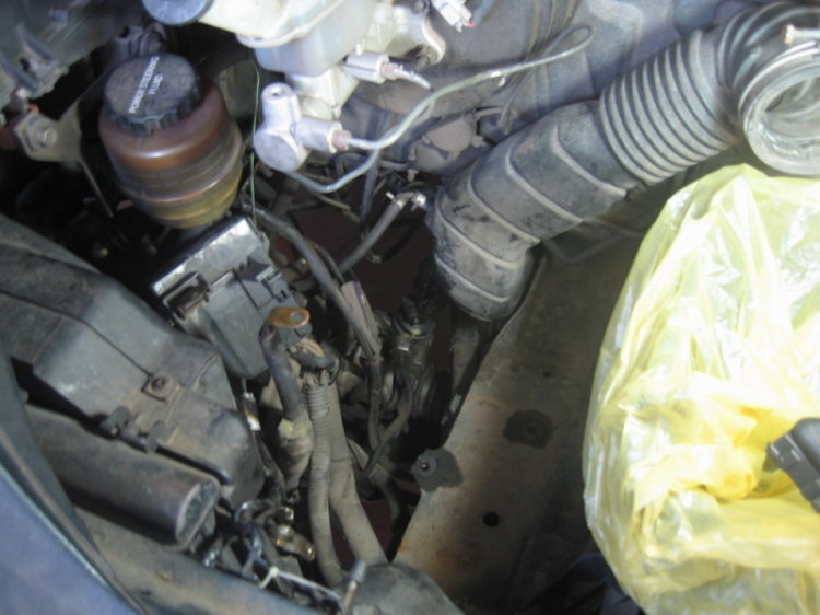

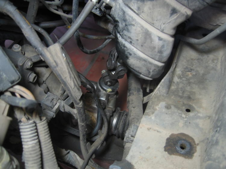

Em tháo nắp cụm lọc gió rồi tháo bình accu ra ngoài luôn cho thoáng. Quan sát từ phía trên thì em thấy có thể tháo đầu cuối cột lái tại ví trí nối với thước lái:
Previa 9X - Khổ vì yêu

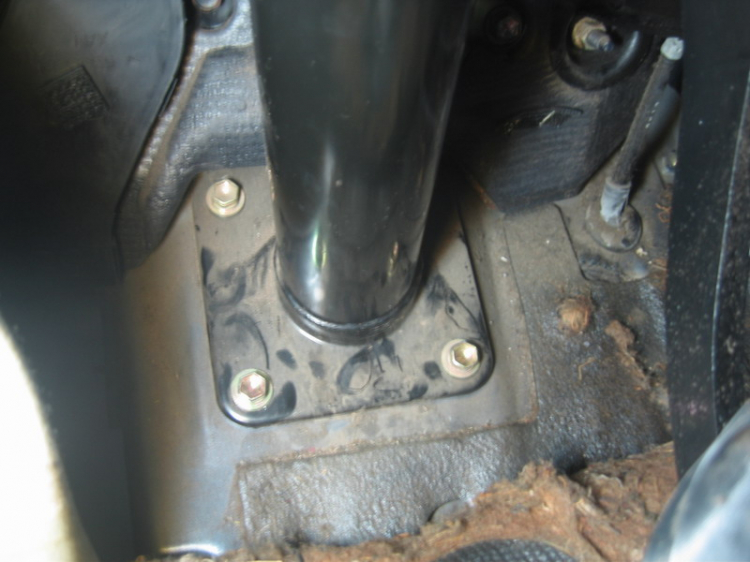

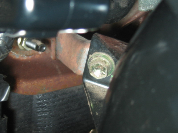

Vậy là có hướng ra rồi. Phải tháo nguyên cụm cột lái luôn. Trở vào trong xe tháo 4 con ốc bắt ống đen xuống sàn xe:
Và phải tháo thêm một con ốc trên thân ống đen, nằm hơi chếch phía sau hộp điều khiển cruise control:

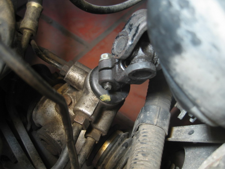

Trở ra ngoài tháo đầu nối chỗ thước lái:
Chỗ này trước khi tháo thì cần phải làm dấu để sau này ráp lại cho đúng:
Đoạn này nếu có 2 người sẽ tốt hơn nhiều. Một người nâng đỡ cột lái bên trong xe, một người rút khớp nối với cột lái bên ngoài. Em thì làm một mình nên cứ phải chạy ra chạy vào mấy lần mới lấy được cột lái ra.

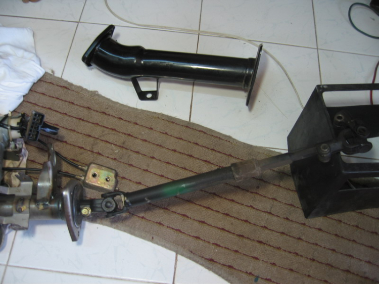

Tháo ống đen ra:

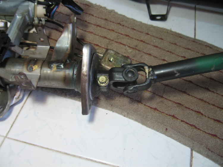

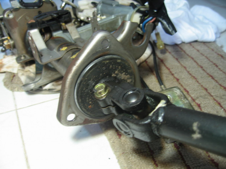

Khớp nối bên trong ống đen:
Tháo con ốc này ra là có thể lấy cụm cột lái trên (phần chính của cột lái) ra:

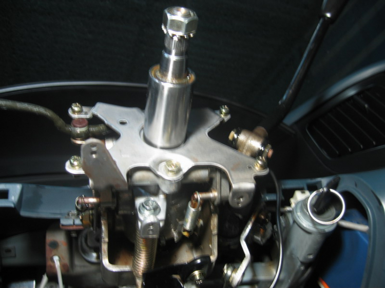

Cái bát ở đầu cột lái này mới đúng dành cho cụm column switch từ đời 92 trở đi.

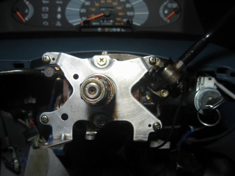

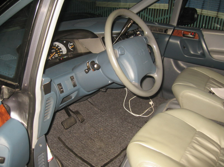

Hoàn thành việc lắp ráp trong đêm khuya:
Cột lái của 93 cộng với vô-lăng 95 làm cho tay lái trông dài hơn trước rất nhiều.
Sáng sớm chạy thử xe:
Kết quả mỹ mãn. Tay lái bây giờ êm ru và khi cầm vô-lăng đưa lên đưa xuống theo chiều dọc thì không bị rơ như trước.

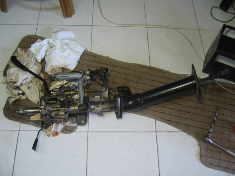

Đây là cột lái 91 vừa tháo từ xe em ra sau hơn 20 năm sử dụng. Vẫn còn quá đẹp sau ngần ấy năm:
Thật ra em nghĩ nó phát ra tiếng kêu vì đang trong tình trạng bị khô mỡ. Còn tay lái đưa lên xuống bị rơ (chỗ khớp gật gù) thì hình như nhiều xe bị chứ không riêng gì xe em. Cái gì xài nhiều cũng phải hao mòn mà:D
