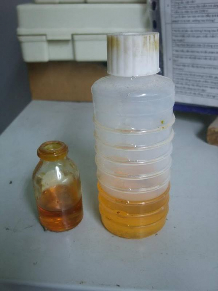

Cái món epoxi này ngon bổ rẻ mà em hay xài. 1 cặp này 25 ngàn đủ cho 1 cái ốp cột lái đó bác Tuyên.

Thật là trùng hợp quá Bác Herosinbad ơi. Hồi chiều em vừa mới dùng chai keo này. Loại này ở tiệm bán đồ dụng cụ kim khí ở Thủ Đức gọi là keo Liên Xô vì trên hộp ghi toàn tiếng Nga.

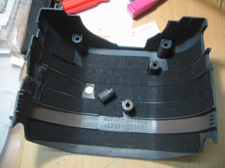

Bác Xedaumalai nói trúng phóc (chắc ổng có nghía ốp cột lái xe em rồi chứ chẳng lẽ ổng là thầy bói siêu hạng:D). Mở ốp cột lái ra thì thấy bị gãy một chân bắt ốc:
Previa 9X - Khổ vì yêu

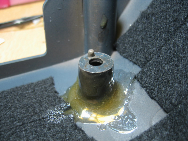

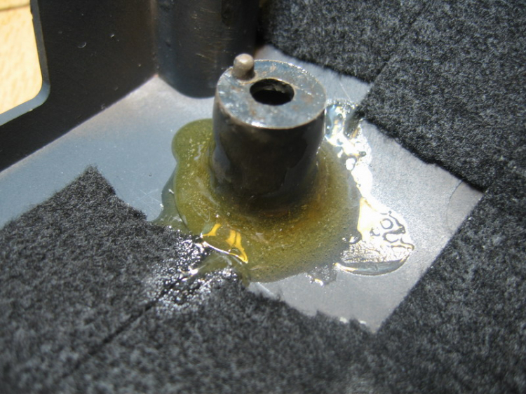

Trước đây đã gãy một chân ngang thân còn bây giờ gãy thêm một chân nữa sát gốc luôn:mad: Ốp cột lái lúc mới mua còn nguyên vẹn 99% mà bây giờ cũng thành thương phế binh rồi.

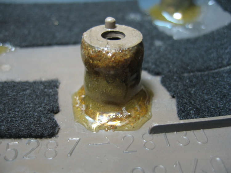

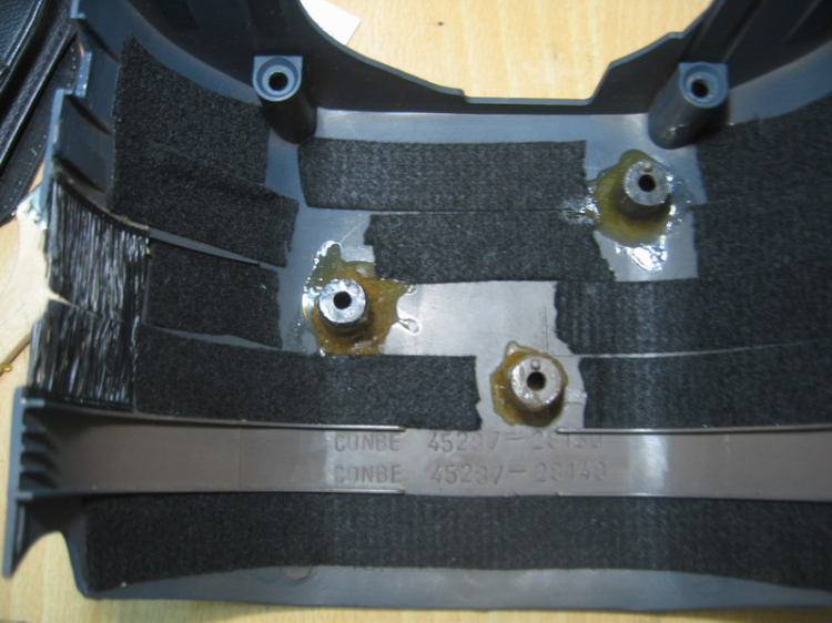

Đầu tiên em dùng keo 502 và cát để dán lại rồi sau đó trét epoxy Liên Xô. Kết quả thế này:
Thật là xấu hổ vì công trình của em trông lem luốc quá:D Nhưng được cái như Bác Herosinbad nói, keo này khi khô lại thì nó cứng dã man.

5 con ốc bắt ốp cột lái của em là ốc zin theo xe luôn. Do tụi nó còn nằm lại trên cái cột lái bữa trước em mua:
Ốp cột lái Previa hay bị bể là do nhựa dòn quá và dàn phuộc trước Previa cứng. Mỗi khi qua các lằn giảm tốc hoặc đi vào đường xấu thì tay lái bị rung nhiều khiến ốp cột lái cũng bị rung động theo.
